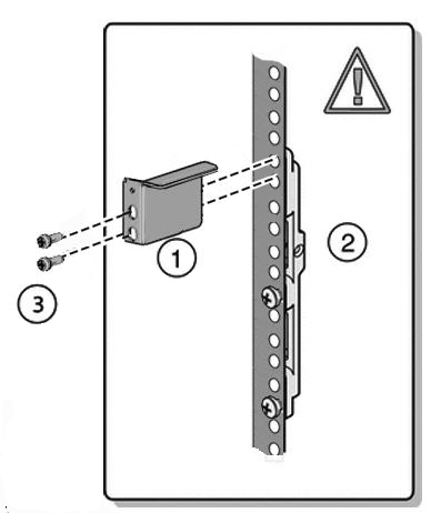

  6. 背面の留め具を背面ラック・ポストおよびアダプタ金具に取り付けます。
    1. 背面の留め具の位置を決めて、留め具[1]の上部を各背面ラック・ポストの4Uマークに合せます。
    2. 2個のM6 x 12mmねじ[3]または2個の10-32 x 10ねじを設置して、背面の留め具をラック・ポストおよびアダプタ金具に取り付けます。
      イメージ:背面ラック・ポストに背面の留め具を取り付ける方法を示す図。
    注意 - ねじを締める前に、金具[1]をできるだけ上にスライドします。金具の穴は楕円形なので、ねじが緩んでいる場合に上下に動かすことができます。

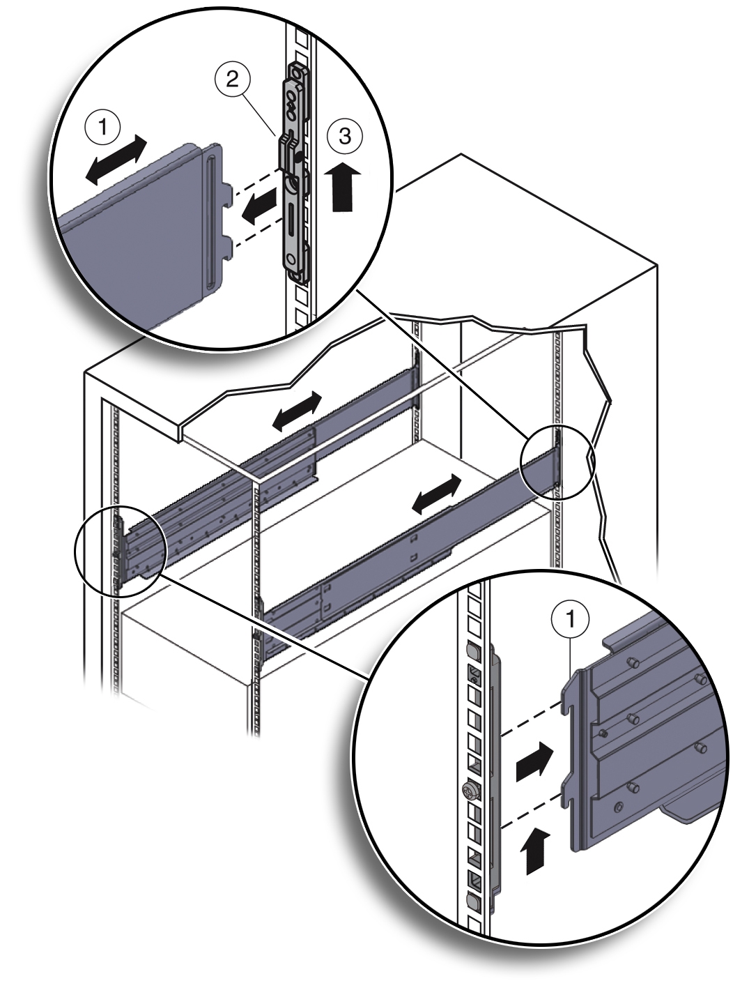

  7. 棚レールをラックに設置します。
    注意アイコンを示す図
    注意 - システム障害: 棚が内側および間隔がラックの前面の正しい方向に棚レールを取り付けてください。そうしないと、システムが落下するおそれがあります。
    1. 棚レール[1]を伸ばして、前面ラック・ポストおよび背面ラック・ポストの間に収まるようにします。
    2. 最初に、棚レールの背面フックを背面のアダプタ金具[2および3]のスロットに挿入します。レールを押し下げて、フックを掛けます。
    3. 棚レールの前面フックを前面のアダプタ金具のスロットに挿入します。レールを押し下げて、フックを掛けます。
      イメージ:ラックに棚レールを挿入する方法を示す図。

  1. 2個の背面の留め具[1]を取り外すには、各留め具を背面のラック・ポストおよび背面のアダプタ金具[2]に固定している2個のねじ[3]を取り外します。
    イメージ:図は、背面の金具を取り外す方法を示しています。

  3. 2つの棚レールを持ち上げて、アダプタ金具[1] [3]からフランジを取り外します。
    各棚レールの前部を持ち上げてから、後部を持ち上げます。
    アダプタ金具[2]からフランジが取り外されてから、棚レールを収縮します。
    イメージ:ラックから取り外されるラック取付けハードウェアを示す図。
