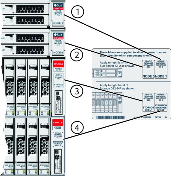

ラベルの貼付
Oracle Database Appliance X3-2は、各サーバー・ノードおよびストレージ・シェルフの前面に貼付する、ラベル・キットとともに発送されます。
サーバー・ノードおよびストレージ・シェルフへのラベルの貼付
  1. ラベルを探します。
    発送キットには、4枚のラベルがあるシートが含まれています。
  2. ラベルを貼付する場所がきれいで、油分や塵がないことを確認します。
  3. 次のように、ラベルを貼付します。
    各ラベルの裏紙をはがして、アプライアンスのフロント・パネルの右側の対応する場所に、ラベルを貼付します。
    • サーバー・ノード1: このラベルを上のサーバー・ノードに貼付します[1]。
    • サーバー・ノード0: このラベルを下のサーバー・ノードに貼付します[2]。
    • ストレージ・シェルフ: このラベルをサーバー・ノード0のすぐ下のストレージ・シェルフに貼付します[3]。
    • ストレージ・エクスパンション・シェルフ(オプション): 存在する場合、このラベルを一番下のストレージ・シェルフに貼付します[4]。
    イメージ: アプライアンスの右側、ラベル・シート、およびラベルを貼付する場所を示す図。

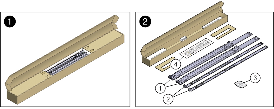

ラック取付けハードウェアの確認
  1. ラック取付けハードウェアが揃っていることを確認します。
    各サーバー・ノードのラック取付けキットには、2個のスライド・レール、2個の取付け用金具、およびオプションで固定ねじが含まれます。
    注意 - ラック取付けキットの設置カードでは、スライド・レールおよびケーブル管理アーム・オプションを使用した、サーバーの4本柱のラックへの設置の簡易手順が示されます。
    イメージ: 工具不要のラック取付けキットの内容を示す図。
    注意 - 番号は図のフレーム2を参照しています。
    番号
    説明
    1
    スライド・レール
    2
    取付け用金具
    3
    4個のM4 x 5ファインピッチ取付け用金具固定ねじ(オプション)
    4
    設置カード
関連情報

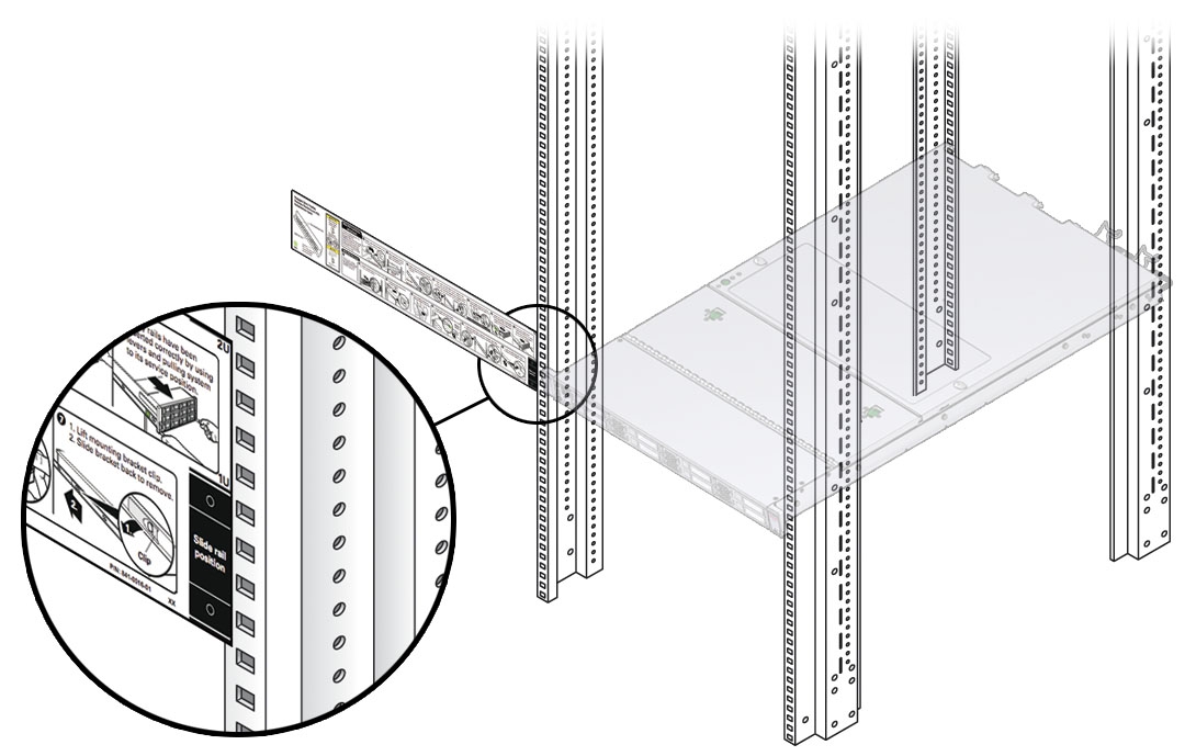

ラック取付け位置のマーク
ラック取付けの設置カードを使用して、スライド・レールの正しい取付け穴を特定します。
注意 - 下から上へラックに搭載してください。
  1. ラック・キャビネットにサーバーを設置するための1ラック・ユニット(1RU)以上の垂直空間があることを確認します。
    「ラックの要件」を参照してください。
  2. ラック取付けの設置カードをフロント・レールに置きます。
    カードの下端がサーバーの下端に対応します。設置カードの下端から測ります。
    イメージ: ラック取付け位置の確認に使用される設置カードを示す図。
  3. 前面スライド・レールの取付け穴をマークします。
  4. 背面スライド・レールの取付け穴をマークします。

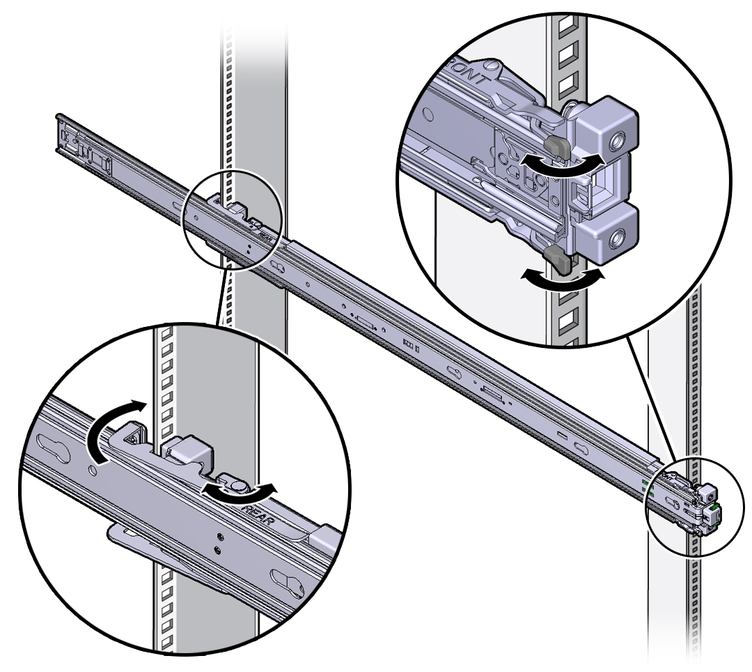

工具不要のスライド・レール・アセンブリの接続
この手順を使用して、工具不要のスライド・レール・アセンブリをラックに接続します。
  1. ボール・ベアリング・トラックが前方で、適切な位置で固定されるように、スライド・レール・アセンブリを正しい向きに置きます。
    イメージ: ボール・ベアリング・トラックが適切な位置で固定され、正しい向きに置かれたスライド・レールを示す図。
    番号
    説明
    1
    スライド・レール
    2
    ボール・ベアリング・トラック
    3
    固定機構
  2. ラックの左側または右側のいずれかから、スライド・レール・アセンブリの背面をラック・レールの内側に合わせ、カチッという音がしてロックされるまでアセンブリを押します。
    イメージ: ラックに揃えられているラック取付けアセンブリを示す図。
  3. スライド・レール・アセンブリの前面をラック・レールの前面の外側に合わせ、カチッという音がしてロックされるまでアセンブリを押します。
  4. 手順1から3を繰り返して、ラックの反対側にスライド・レール・アセンブリを接続します。

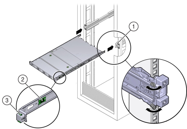

  1. スライド・レールをラック内のスライド・レール・アセンブリへできるかぎり押し込みます。
  2. 取付け用金具の後ろの端が、ラックに取付けられたスライド・レール・アセンブリと揃うようにサーバーの位置を決めます。
  3. 取付け用金具をスライド・レールに挿入して、取付け用金具がスライド・レールの終端にくるまで(約30cmまたは12インチ)、サーバーをラックに押し込みます。
    イメージ: 取付け用金具を使用してスライド・レールに挿入されているサーバーを示す図。
    番号
    説明
    1
    取付け用金具のスライド・レールへの挿入
    2
    スライド・レールの解放ボタン
    3
    スライド・レール・ロック

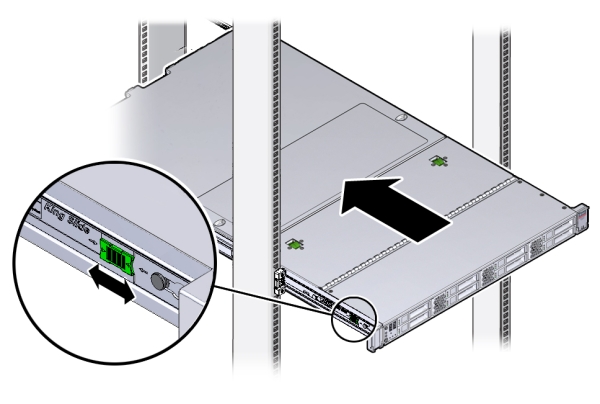

  4. サーバーをラックに押し込みながら、同時に各取付け用金具の緑色のスライド・レール解放ボタンを押したままにします。スライド・レールのロック(取付け用金具の前面)がスライド・レール・アセンブリに着くまで、サーバーをラックに押し込み続けます。
    この機構はカチッと音がします。
    イメージ: ラックに押し戻されているサーバーを示す図。
    注意アイコンを示す図
    注意 - 機器の破損: オプションのケーブル管理アームを設置する前に、サーバーが安全にラックに取り付けられており、スライド・レール・ロックが取付け用金具にはまっていることを確認します。

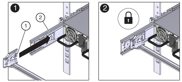

  6. CMAのコネクタAを、カチッと音がして正しい位置に固定されるまで、左スライド・レールの前スロットに挿入します[フレーム1および2]。
    コネクタAのつまみ(コールアウト1参照)はスライド・レールの前スロットに挿入されます(コールアウト2)。
    前面のスライド・バーの左側をやさしく引っ張り、コネクタAが正しく収まっていることを確認します。
    イメージ: コネクタAの左スライド・レールへの取付け方法を示す図。
    番号
    説明
    1
    コネクタAのつまみ
    2
    左スライド・レールの前スロット

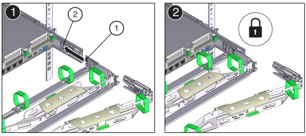

  8. CMAのコネクタCを右スライド・レールに取り付けるには、次の手順を実行します。
    1. 固定用ばね(コールアウト1)が右スライド・レールの内側(サーバー側)に来るように、コネクタCをスライド・レールに合わせます[フレーム1]。
      イメージ: コネクタCの右スライド・レールへの取付け方法を示す図。
      番号
      説明
      1
      コネクタCの固定用ばね
    2. コネクタCを、カチッと音がして正しい位置に固定されるまで、右スライド・レールに挿入します[フレーム2および3]。
    3. CMAの背面のスライド・バーの右側をやさしく引っ張り、コネクタCが正しく収まっていることを確認します。
  9. CMAのコネクタDの取付けを準備するには、スライド・レール・ラッチ金具を固定しているテープを取り外し、ラッチ金具の位置がコネクタDと完全に合っていることを確認します[フレーム1および2]。
    注意 - CMAは、コネクタDにテープで貼られたスライド・レール・ラッチ金具とともに出荷されます。このコネクタを取り付ける前に、テープを剥がす必要があります。
    イメージ: CMAスライド・レール・ラッチ金具をコネクタDに揃える方法を示す図。
  10. スライド・レール・ラッチ金具を正しい位置で保持しながら、コネクタDおよびそれに関連するスライド・レール・ラッチ金具を、カチッと音がしてコネクタDが正しい位置に固定されるまで挿入します[フレーム1および2]。
    注意 - コネクタDをスライド・レールに挿入するときに、コネクタDとラッチ金具は1つのアセンブリとしてスライド・レールに取り付けます。
    CMAの背面のスライド・バーの左側をやさしく引っ張り、コネクタDが正しく収まっていることを確認します。
    イメージ: CMAのコネクタDおよびそれに関連するラッチ金具の左スライド・レールへの取付け方法を示す図。

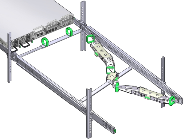

  12. ケーブルをCMAに通す前に、スライド・レールおよびCMAが適切に作動していることを確認するには、CMAが完全に伸ばされるまで、ラックの前面からサーバーを引き出します。
    イメージ: 完全に伸ばされたCMAを示す図。

  14. 必要に応じて、ケーブルをサーバーに接続します。
    サーバー・ケーブルの接続手順については、第11章「ケーブルおよび電源コードの接続とOracle Database Appliance X3-2の電源投入」で説明しています。
    電源コードを含む、すべてのケーブルは、CMAを通る必要があります。
  15. CMAケーブル・カバーを開け、サーバー・ケーブルをCMAのケーブル・トラフに通して、ケーブル・カバーを閉じ、ケーブルを6個の面ファスナー・ストラップで固定します。
    次の順序で、ケーブルをケーブル・トラフに通します。
    1. 最初に、最も前のケーブル・トラフを通ります。
    2. 次に、小さなケーブル・トラフを通ります。
    3. 次に、最も後ろのケーブル・トラフを通ります。
      注意 - 前面のスライド・バーにある面ファスナー・ストラップでケーブルを固定する場合、面ファスナー・ストラップがスライド・バーの底を巻き込まないようにします。そうしないと、サーバーをラックから引き出したり、ラックに戻すときに、スライド・バーの伸縮が妨げられます。
    イメージ: ケーブルが取り付けられ、ケーブル・カバーが閉じられ、ケーブルが面ファスナー・ストラップで固定されたCMAを示す図。
  16. 固定されたケーブルは、接続するサーバーの上部より上、または底よりも下に伸びないようにします。そうしないと、サーバーをラックから引き出したり、ラックに戻すときに、ラック内に設置された他の機器の邪魔になることがあります。
    注意 - 必要な場合、追加の面ファスナー・ストラップでケーブルを固定し、他の機器の邪魔にならないようにします。

次の手順を使用して、スライド・レールおよびCMAが正しく機能していることを確認します。
注意 - この手順は2名で行う必要があります。1名はサーバーをラックから出し入れし、もう1名がケーブルおよびCMAを観察します。
  1. スライド・レールが終端に着くまで、サーバーをラックからゆっくりと引き出します。
  2. 接続されたケーブルにねじれや引っかかりがないか検査します。
  3. スライド・レールでCMAが完全に伸びることを確認します。
  4. 次の手順に示すように、サーバーをラックに押し戻します。
    サーバーがラックから完全に引き出されている場合、2セットのスライド・レールの終端を解放してサーバーをラックに戻す必要があります。
    1. 終端の最初のセットはレバーからなり、各スライド・レールの内側、サーバーのバック・パネルのすぐ後ろにあります。これらのレバーには"PUSH"というラベルが付いています。両方のレバーを同時に押し込み、サーバーをラックに向けてスライドします。
      サーバーは約46cm (18インチ)スライドして止まります。
      続行する前に、ケーブルおよびCMAが引っかからずに引っ込むことを確認します。
    2. 終端の2番目のセットはスライド・レールの解放ボタンからなり、各取付け金具の前のそばにあります。両方の緑色のスライド・レール解放ボタンを同時に押し、両方のスライド・レール・ロックがはまるまで、サーバーをラックに完全に押し込みます。
  5. 必要に応じて、ケーブル・ストラップとCMAを調整します。
