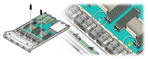

FRUの位置
次の図は、FRUの位置を示しています。
画像: FRUの位置を示す図。
図
凡例
1
ヒートシンク
2
プロセッサ
3
マザーボード
4
前面インジケータ・モジュール(FIM)
5
ディスク・バックプレーン

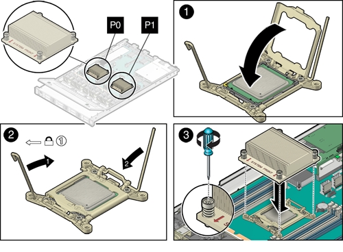

  2. 障害のあるプロセッサの位置を特定するには、マザーボード上の障害検知ボタンを押します。
    注意 - 障害検知ボタンが押されると、障害検知ボタンの隣にあるLEDが緑色に点灯し、障害検知回路に、障害のために設定された障害LEDを点灯するだけの十分な電圧があることを示します。障害検知ボタンを押してもこのLEDが点灯しない場合は、障害検知回路に電力を供給するコンデンサの充電が切れたものと思われます。これは、障害LEDが点灯した状態で障害検知ボタンを長時間押すか、サーバーの電源が15分以上切れている場合に発生する可能性があります。
  3. 障害LEDを使用して、障害のあるプロセッサを特定します。
    プロセッサの障害LEDは、プロセッサの隣にあります。
    • プロセッサの障害LEDが消えている場合: プロセッサは正常に動作しています。
    • プロセッサの障害LEDが点灯(オレンジ色)している場合: プロセッサに障害があり、交換する必要があります。
      注意 - プロセッサ0 (P0)は、サーバーを正面から見て左側にあります。
    画像: プロセッサ障害LEDの位置を示す図。

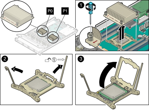

  4. ヒート・シンクの上部をゆっくり下に押し込んでヒート・シンクをマザーボードに固定しているばね付き拘束ねじの固定を弱め、障害のあるプロセッサのヒートシンク内にある4つのプラスの拘束ねじをゆるめます[1]。
    完全に取り外せるまで、ねじを交互に反時計回りに1回転半ずつ回します。
    画像: ヒートシンクを外し、プロセッサの固定フレームを開く方法を示す図。
  5. ヒートシンクをプロセッサの上部から外すには、上へ引きながらヒートシンクを左右にそっと回し、ヒートシンクを外して平らな場所に裏返しにして置きます[1]。
    サーマルグリスの薄い層がヒートシンクとプロセッサを分けています。このグリスは接着剤としての役割も果たします。
    注意 - サーマルグリスによって作業場所や他のコンポーネントが汚れないようにしてください。
  6. アルコール・パッドを使用して、ヒートシンクの下面のサーマルグリスを取り除きます。
    サーマルグリスが指に付かないよう十分に注意してください。
    注意アイコンを示す図
    注意 - 装置の損傷。プロセッサ・ソケットや他のコンポーネントを汚さないようにするするには、プロセッサを取り外す前にヒートシンクをきれいにします。また、指にグリスが付かないように注意してください。これも、コンポーネントを汚す原因になります。
  7. プロセッサ・ソケットの右側(サーバーを正面から見て)のプロセッサ・リリース・レバーを押し下げ、横に動かしてプロセッサから離し、上に上げて解除します[2]。
  8. プロセッサ・ソケットの左側(サーバーを正面から見て)のプロセッサ・リリース・レバーを押し下げ、横に動かしてプロセッサから離し、上に上げて解除します[2]。
  9. 固定フレームをソケットから外すには、プロセッサの右側にあるプロセッサ・リリース・レバーを閉じ位置の方へ回し(リリース・レバーを閉じ位置の方へ下げると、固定フレームが持ち上がる)、固定フレームを全開位置まで慎重に上げます[3]。
    注意アイコンを示す図
    注意 - 装置の損傷。プロセッサを取り外したら、必ず別のプロセッサおよびヒートシンクと交換してください。そうしないと、通気が不適切なためにサーバーが過熱する恐れがあります。プロセッサの取付け手順は、「プロセッサを取り付ける」を参照してください。

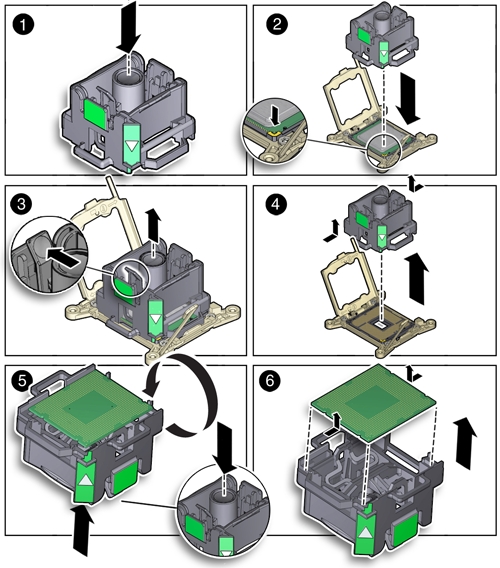

  10. ソケットからプロセッサを取り外すには、プロセッサ取外し/交換工具を入手し、次の手順を実行します:
    1. プロセッサ取外し/交換工具の上部中央にあるボタンを下の位置へ押します[1]。
    2. 工具をプロセッサ・ソケット上で適切に位置合せし、プロセッサ・ソケットにかぶせるように下に下ろします[2]。
      プロセッサ・ソケット上で工具を適切に位置合せするには、工具の側面にある緑色の三角がサーバーの正面を向き、サーバーを正面から見たときにプロセッサ・ソケットの左端の上に来るまで工具を回転させます。
    3. 工具のリリース・レバーを押して中央のボタンを解除し、プロセッサを固定します[3]。
      「カチッ」という音がしたら、プロセッサは固定されています。
    4. 工具の側面をつかみ、サーバーから取り外します[4]。
    5. 工具を裏返しにして、プロセッサが中にあることを確認します。[5]。
    6. プロセッサ工具を裏返しにしたまま、工具の中央のボタンを押してプロセッサを解放します[5]。
    7. プロセッサの前端と後端を慎重につかみ、持ち上げて工具から外し、回路側を下(取り付けられていた向き)にして静電気防止用コンテナに置きます[6]。
    8. プロセッサの上部のサーマル・グリスを丁寧に取り除きます。
      画像: プロセッサ取外し/交換工具を使用してプロセッサを取り外す方法を示す図。

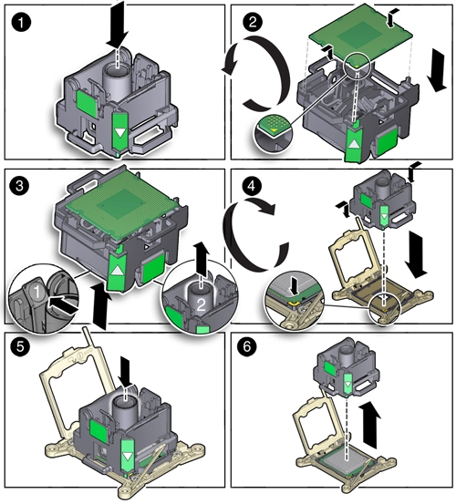

  5. 交換用プロセッサをプロセッサ取外し/交換工具に取り付けるには、工具を入手し、次の手順を実行します:
    1. 工具の中央にあるボタンを下の位置へ押します[1]。
    2. 工具を裏返し、プロセッサの前端と後端をつかみ、工具内でプロセッサ(回路側が上)をプロセッサの隅にある三角がプロセッサ取外し/交換工具の側面の三角と揃う位置に合せます[2]。
    3. プロセッサを工具内に下ろし、工具のリリース・レバーを押して中央のボタンを解除し、プロセッサを固定します[3]。
      「カチッ」という音がしたら、プロセッサは所定の位置に固定されています。
    4. 工具をプロセッサ・ソケット上で適切に位置合せし、下に下ろします[4]。
      プロセッサ・ソケット内の適切な位置に工具を置くには、工具の側面にある緑色の三角がサーバーの正面を向き、プロセッサ・ソケットの左端(サーバーを正面から見て)の上に来るまで工具を回転させ、工具をプロセッサ・ソケット内に下ろします。
    5. 工具の中央のボタンを押し下げてプロセッサを解放し、プロセッサをソケット内に置きます[5]。
    6. プロセッサ取り外し/交換工具を取り外します[6]。
      画像: この図は、プロセッサ取外し/交換工具を使用してプロセッサを取り付ける方法を示しています。

  7. プロセッサ固定フレームを閉じ位置へと動かします[1]。
    固定フレームがプロセッサの周囲と水平になるようにします。
    画像: プロセッサの固定フレームを閉じてヒートシンクを取り付ける方法を示す図。
  8. ソケットの左側(サーバーを正面から見て)のソケット・リリース・レバーを下ろし、留め具の下に滑り込ませて固定します[2]。
  9. ソケットの右側(サーバーを正面から見て)のソケット・リリース・レバーを下ろし、留め具の下に滑り込ませて固定します[2]。
  10. シリンジ(新品または交換用プロセッサに付属)を使用して、約0.1mlのサーマルグリスをプロセッサ上部の中央に塗ります。
    0.1mlのサーマル・グリスを計測するには、サーマルグリス・シリンジの目盛り付きスケールを使用します。
    注意 - グリスを全体に広げないでください。取付け時にヒートシンクの圧力で全体に広がります。
  11. ヒートシンクにほこりや糸くずがないか調べます。
    必要に応じて、ヒートシンクを掃除します。
  12. ねじと取付け用留め金具の位置が合うようにヒートシンクの向きを調整します[3]。
    プロセッサ・ヒートシンクは対称ではありません。
  13. ヒートシンクを取付け用留め金具の位置に合せてプロセッサの上に注意深く置き、サーマルグリスの層に接触した後に動かすことがないようにします[3]。
    注意アイコンを示す図
    注意 - 装置の損傷。プロセッサの上面と接触した後は、ヒートシンクを動かさないようにしてください。動かしすぎると、サーマルグリスの層にすき間が生じて、放熱が不十分になり、コンポーネントが損傷する可能性があります。
  14. 完全に固定されるまで、プラスねじを交互に半回転ずつ締めます。

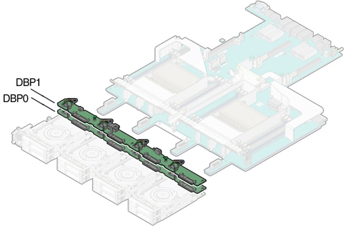

ディスク・バックプレーンの構成
サーバーには、取り付けられているストレージ・ドライブの数に応じて1つまたは2つのディスク・バックプレーンがあります。ストレージ・ドライブが4台以下のサーバーでは、必要となるディスク・バックプレーンは1つのみです。ストレージ・ドライブが5台以上のサーバーには、2つのディスク・バックプレーンが必要です。次の図に、2つのディスク・バックプレーンDBP0とDBP1を含む構成を示します。ストレージ・ドライブ0 - 3はDBP0に接続されます。ストレージ・ドライブ4 - 7はDBP1に接続されます。
画像: ディスク・バックプレーン構成を示す図。

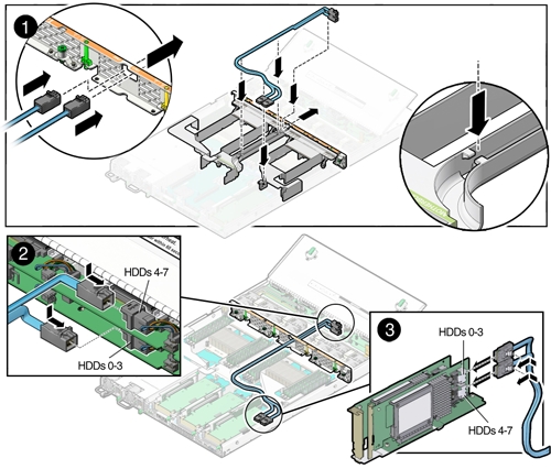

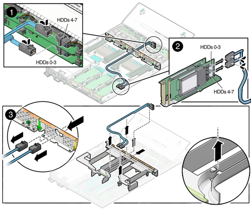

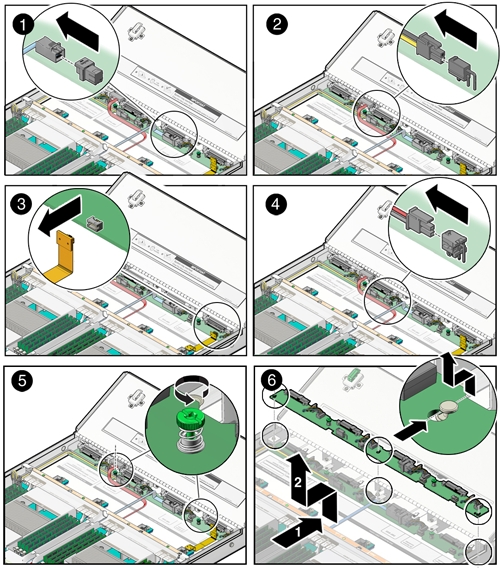

  4. 上のディスク・バックプレーンから始め、SASケーブルをディスク・バックプレーンから外します[1]。
    次の図を参照してください。
    注意 - 両方のバックプレーンを取り外して交換する場合は、バックプレーンのケーブルを外す前に、交換用のディスク・バックプレーンを取り付ける際に参照できるよう、どのケーブルが上のディスク・バックプレーンに接続し、どのケーブルが下のディスク・バックプレーンに接続するかをメモするか、タグを付けておきます。
    画像: ディスク・バックプレーンの取外し方法を示す図。
  5. ディスク・バックプレーン電源ケーブルをディスク・バックプレーンから外します[2]。
  6. ディスク・バックプレーンLEDケーブルをディスク・バックプレーンから外します[3]。
  7. ディスク・バックプレーンをシャーシに固定する2つの拘束つまみねじを指だけでゆるめます[5]。
  8. バックプレーンをサーバーの前面方向へスライドさせて、3つのマッシュルーム型の支持棒から解放し、シャーシから外します[6]。
  9. ディスク・バックプレーンを静電気防止用マット上に置きます。
  10. サーバーに2つ目のディスク・バックプレーンがある場合は、手順4から手順10を繰り返して取り外します。

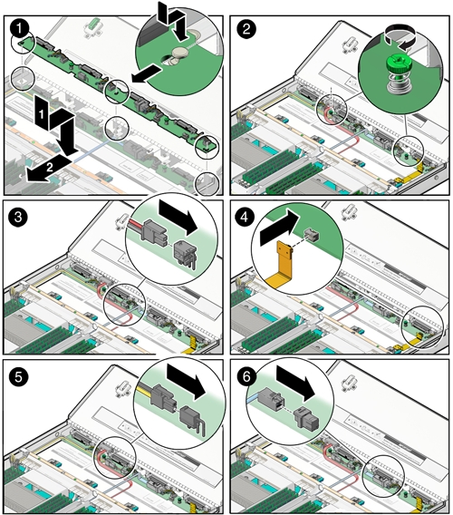

  1. 下のディスク・バックプレーン位置から始め、バックプレーンをサーバー内に下ろし、位置合せして3つのマッシュルーム型の支持棒に固定します[1]。
    画像: ディスク・バックプレーンの取付け方法を示す図。
  2. ディスク・バックプレーンをシャーシに固定する2つの拘束つまみねじを指だけで締めます[2]。
  3. ディスク・バックプレーンLEDケーブルをディスク・バックプレーンに再接続します[4]。
  4. ディスク・バックプレーン電源ケーブルをディスク・バックプレーンに再接続します[5]。
  5. SASケーブルをディスク・バックプレーンに再接続します[6]。
  6. 2つ目のディスク・バックプレーンを取り付けるには、前述の手順をすべて繰り返します。

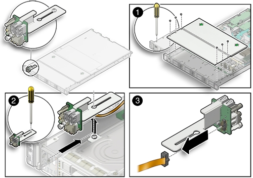

  2. ストレージ・ドライブ・ケージから上部カバーを取り外すには、次の手順を実行します。
    1. 6本のプラスねじ(各側面に3本ずつ)をドライブ・ケージの上部から取り外します[1]。
    2. サーバーのファンのドアを開きます。
      「サーバーのファンのドアを開く」を参照してください。
    3. ストレージ・ドライブのカバーを取り外すには、前方(サーバーの前面方向)へスライドさせて、持ち上げます。
  3. FIMアセンブリをサーバー・シャーシに固定するねじをゆるめます[2]。
    画像: 前面インジケータ・モジュール(FIM)を2.5インチ・ストレージ・ドライブ搭載のサーバーから取り外す方法を示す図。
  4. FIMアセンブリを背面の方向へと注意深くスライドさせ、プラスねじの上で持ち上げてサーバーから外します[2]。
  5. FIMケーブルをFIMアセンブリから外し、アセンブリを脇に置きます[3]。
  6. 「前面インジケータ・モジュールを取り付ける」に進みます。

  2. 交換用FIMを包みから取り出し、静電気防止用マット上に置きます。
  3. FIMケーブルを交換用FIMアセンブリに接続します[3]。
    「前面インジケータ・モジュールを取り外す」の図を参照してください。
  4. FIMアセンブリを慎重にシャーシに下ろし、サーバーのシャーシ内のプラスねじの上に位置合せし、前方へスライドさせて、すべてのLED、USBコネクタ、および電源投入ボタンがサーバーのフロント・パネルの所定の位置に収まるようにします[2]。
  5. プラスねじを締めて、FIMアセンブリをサーバーのシャーシに固定します[2]。
  6. ドライブ・ケージのカバーをサーバーのドライブ・ケージの上に置き、6本のプラスねじ(各側面に3本ずつ)を取り付けてカバーをサーバーに固定します。

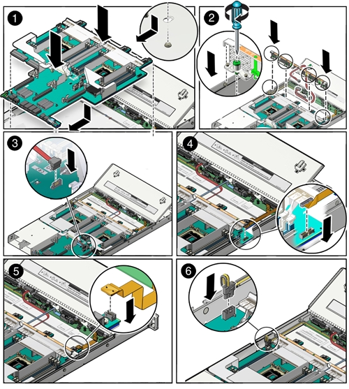

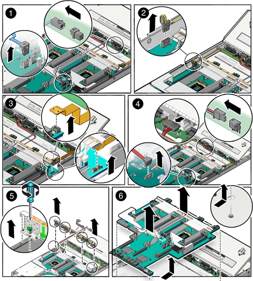

  3. ディスク・バックプレーン電源ケーブルをマザーボードから外します[1]。
    画像: マザーボードの取外し方法を示す図。
  4. ディスク・バックプレーンLEDケーブルをマザーボードから外します[2]。
  5. 前面インジケータ・モジュール(FIM)ケーブルをマザーボードから外します[3]。
  6. 内蔵HBAから外したSASケーブルをケーブル・トラフから注意深く外します。
  7. サーバーの中央壁を取り外します[5]。
    1. 中央壁をサーバーのシャーシに固定する4本の緑色の拘束ねじをゆるめます。
    2. 中央壁を少し上、サーバーの前方へ持ち上げて、サーバーのシャーシの側壁にあるマッシュルーム型の支持棒から外します(中央壁の両端に1つずつ)。
    3. 中央壁およびSASケーブルをサーバーの前方へと動かしてマザーボードから外します。
  8. マザーボードをサーバーのシャーシから取り外します[6]。
    1. エアダクトの中央部分の前後をつかみ、マザーボードをサーバーの前方へスライドさせ、少し持ち上げて、マザーボードの下のサーバーのシャーシにある6本のマッシュルーム型の支持棒から外します。
    2. マザーボードをサーバーのシャーシから取り外し、静電気防止用マット上の交換用のマザーボードの横に置きます。

マザーボードを取り付ける
注意アイコンを示す図
注意 - 装置の損傷。マザーボードの保守を行うのは、Oracle認定のサービス技術者のみです。
  1. 静電気除去リスト・ストラップを着用します。
    「静電気防止対策をとる」を参照してください。
  2. マザーボードをサーバーのシャーシに取り付けます[1]。
    1. サーバーにマザーボードを取り付けるには、エアダクトの中央部分の前後をつかみ、マザーボードを少し上に傾け、サーバーのシャーシの背面にある開口部に押し込みます。
    2. マザーボードをサーバーのシャーシへ下ろし、マザーボードの下のサーバーのシャーシにある6本のマッシュルーム型の支持棒を固定するまで背面にスライドさせます。
      画像: マザーボードの取付け方法を示す図。
    3. マザーボードの背面にあるインジケータ、コントロール、およびコネクタがサーバーのシャーシの背面に正しく収まっていることを確認します。
  3. サーバーの中央壁を取り付けます[2]。
    1. SASケーブルが中央壁の中央にある開口部を通っていることを確認します。
    2. ケーブルの付いた中央壁をマザーボードの前に配置して、サーバーのシャーシの側壁にあるマッシュルーム型の支持棒(中間壁の両端に1つずつ)を固定します。
    3. FIMケーブルおよびディスク・バックプレーンの電源ケーブルを、中央壁に沿ってそれぞれのマザーボード・コネクタの横に配置します。
    4. FIMケーブルおよびディスク・バックプレーンの電源ケーブルが中央壁に挟まれないよう、また、中央壁の下ではなく側を通るようにします。そうしないと、ケーブルが損傷する可能性があります。
    5. 中央壁をサーバーのシャーシに固定するには、4本の緑色の拘束ねじを締めます。
  4. 内部HBAから外したSASケーブルを、マザーボード上のエアダクトによって提供されるケーブル・トラフに注意深く配置します。
  5. 前面インジケータ・モジュール(FIM)ケーブルをマザーボードに再接続します[4]。
  6. ディスク・バックプレーンLEDケーブルをマザーボードに再接続します[5]。
  7. ディスク・バックプレーン電源ケーブルをマザーボードに再接続します[6]。

ストレージ・ドライブSASケーブルを取り外す
  1. サーバーの保守の準備をします。
    1. サーバーの電源を切り、電源装置から電源コードを取り外します。
      「Oracle Database Appliance X3-2の電源切断」を参照してください。
    2. サーバーを保守位置に引き出します。
      「サーバー・ノードを保守位置に引き出す」を参照してください。
    3. 静電気除去リスト・ストラップを着用します。
    4. 上部カバーを取り外します。
      「サーバー・ノードの上部カバーを取り外す」を参照してください。
  2. サーバーのファン・モジュールをすべて取り外します。
    「サーバー・ノードのファン・モジュール(CRU)の保守」を参照してください。
  3. PCIeスロット3および4からPCIeライザーを取り外します。
    「PCIeスロット3および4からPCIeライザーを取り外す」を参照してください。
  4. ディスク・バックプレーンを取り外します。
    1. 上のディスク・バックプレーンからSASケーブルを外すには、ラッチを押し、コネクタの方向に押し込んでから、ケーブルを抜いて外します[1]。
    2. 上のディスク・バックプレーンを取り外します。
      「ディスク・バックプレーンを取り外す」を参照してください。
    3. 下のディスク・バックプレーンからSASケーブルを外すには、ラッチを押し、コネクタの方向に押し込んでから、ケーブルを抜いて外します[1]。
    画像: ストレージ・ドライブSASケーブルの取外し方法を示す図。
  5. SASケーブルを内部ホスト・バス・アダプタ(HBA)から外します[2]。
    SASケーブルを内蔵HBAカードから外すには、ラッチを押し、ケーブルを抜いて外します。
  6. SASケーブルをエアダクトのトラフから注意深く外します[3]。
  7. 内部SASケーブルを中央壁を通して注意深く引き出し、シャーシから取り外します[3]。

ストレージ・ドライブSASケーブルを取り付ける
  1. SASケーブルの端の向きを適切に合せて、ディスク・バックプレーンおよびHBAにそれぞれ接続します。
  2. SASケーブルを中央壁を通して注意深く押し込み、エアダクト中央のケーブル・トラフに配置します[1]。
    画像: ストレージ・ドライブSASケーブルの取付け方法を示す図。
  3. HDD 0-3ケーブルを取り付けます。
    1. HDD 0-3ケーブル・コネクタを下のディスク・バックプレーンに取り付けます[2]。
    2. HDD 0-3ケーブル・コネクタをHBAカードの左側のコネクタ(電源装置から離れている方のコネクタ)に接続します[3]。
  4. 上のディスク・バックプレーンとケーブルを交換します。
    1. 上のディスク・バックプレーンを取り付けます。
      「ディスク・バックプレーンを取り付ける」を参照してください。
    2. HDD 4-7ケーブル・コネクタを上のディスク・バックプレーンに取り付けます[2]。
    3. HDD 4-7ケーブル・コネクタをHBAカードの右側のコネクタ(電源装置に近い方のコネクタ)に接続します[3]。
