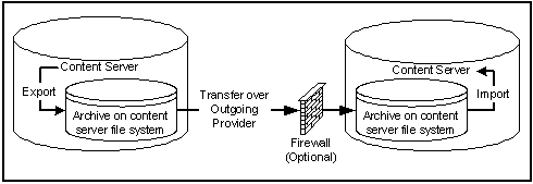

ソケット経由でエクスポート、転送およびインポートを行います。

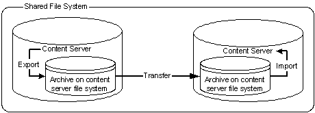

共有ファイル・システムでエクスポート、転送およびインポートを行います。

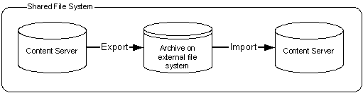

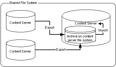

共有外部ファイル・システムのコレクションにエクスポートし、そのコレクションからインポートします。

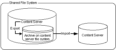

ソース・コンテンツ・サーバー・コレクションにエクスポートし、共有ファイル・システムでそのコレクションから直接インポートします。
図34-10 1対1のアーカイブ: 共有ファイル・システムでのコレクションへのエクスポートおよびコレクションからのインポート

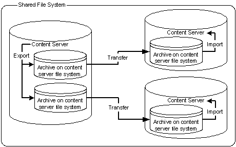

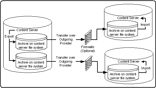

レプリケーションを使用してこの構成を自動化した場合は、転送時にソース・ファイルが削除されるため、ターゲット・サーバーごとに個別のエクスポート・アーカイブが必要です。ただし、手動で転送する場合は、1つのアーカイブを複数のターゲットに転送できます。
レプリケーションを使用してこの構成を自動化した場合は、インポート時にソース・ファイルが削除されるため、ターゲット・サーバーごとに個別のエクスポート・アーカイブが必要です。ただし、手動で転送する場合は、複数のターゲットから1つのアーカイブをインポートできます。

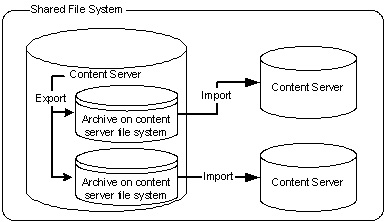

図34-15 1対多のアーカイブ: 共有ファイル・システムでのコレクションへのエクスポートおよびコレクションからのインポート

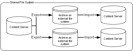

ソース・コンテンツ・サーバー・インスタンスからターゲット・コンテンツ・サーバー・インスタンスの複数のコレクションに直接エクスポートし、共有ファイル・システムでそれらのコレクションからインポートします。
図34-16 1対多のアーカイブ: 共有ファイル・システムでのソースからコレクションへのエクスポートおよびコレクションからのインポート

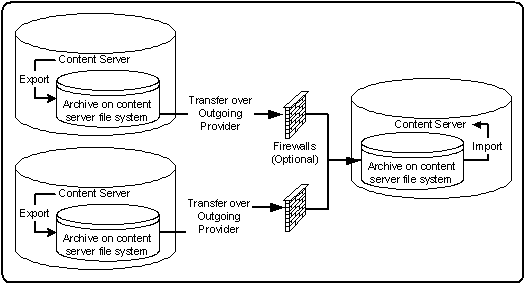

この項では、多対1のアーカイブについて説明します。
概要
多対1のアーカイブの一般的な用途は、次のとおりです。
複数のコントリビューション・サーバーから1つのコンサンプション・サーバーにコンテンツをコピーまたは移動します。
複数のコントリビューション・サーバーからよりセキュアな1つのコントリビューション・サーバーに機密的なコンテンツを移動します。

以降に、可能な多対1のアーカイブ構成を一般的なものから順に示します。

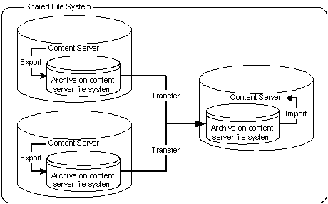

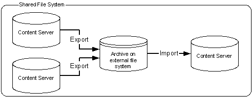

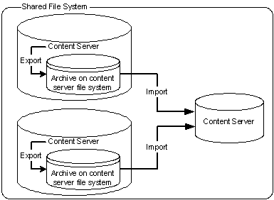

ソース・コンテンツ・サーバー・インスタンスの複数のコレクションにエクスポートし、共有ファイル・システムでそれらのコレクションから直接インポートします。
図34-20 多対1のアーカイブ: 共有ファイル・システムでのコレクションへのエクスポートおよびコレクションからのインポート

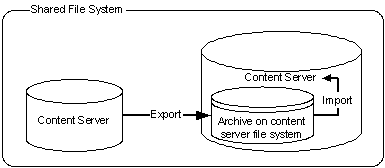

ソース・コンテンツ・サーバー・インスタンスから直接ターゲット・コンテンツ・サーバー・インスタンス上のコレクションにエクスポートし、共有ファイル・システムでそのコレクションからインポートします。
図34-21 多対1のアーカイブ: 共有ファイル・システムでのソースからコレクションへのエクスポートおよびコレクションからのインポート
