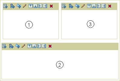

リージョンの追加アイコンを使用して、リージョンをページに追加します(図10-2)。
たとえば、次の例ではページにリージョンが1つあります(図10-3)。
リージョン1の「下にリージョンを追加」アイコンをクリックして、リージョン1の直下に同じ幅で2つ目のリージョン(リージョン2)を作成します(図10-4)。
リージョン1の「右にリージョンを追加」アイコンをクリックして、リージョン1の右側に3つ目のリージョン(リージョン3)を作成します(図10-5)。
リージョン3は、リージョン1(リージョン3の横)の高さと同じで、ページ全体の高さとは同じではありません。
