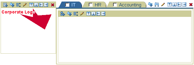

どんなタブがアクティブでも表示するポートレットまたはアイテム(会社のWebページへのリンクなど)がある場合、ポートレットまたはアイテムを含むリージョンと、タブを含むリージョンの2つにページを分割します(図10-40)。
図10-40 ロゴ用のリージョンとタブ・セット用のリージョン
2つのリージョン(タブがないリージョンと3つのタブがあるリージョン)
