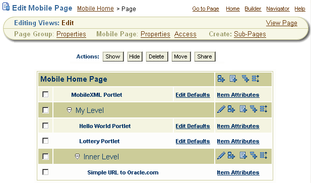

次に、2つのレベル(「My Level」と「Inner Level」)があるモバイル・ページの例を示します。
図9-1 モバイル・ページの例
編集モードのモバイル・ページ
「図9-1 モバイル・ページの例」の説明
