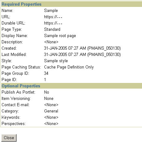

ページのプロパティ・シートを使用すると、アクセス元となるページまたはタブに関する有益な情報をすばやく表示できます。これには、ページまたはタブのパスベースの永続URL、ページに割り当てられた連絡先、現行のキャッシュ・オプション、ページがポートレットとしても公開されているかどうかなどが含まれます。
ページのプロパティ・シートにアクセスするには、次の手順を実行します。
Oracle Portalにログインします。
「構築」タブをクリックして、前面に表示します。
「ページ・グループ」ポートレットの「作業場所」ドロップダウン・リストから、該当するページを所有するページ・グループを選択します。
デフォルトでは、「ページ・グループ」ポートレットは「Portalビルダー」ページの「構築」タブにあります。
「レイアウトと外観」セクションの「ページ」ヘッダーで、該当するページへのリンクをクリックします。
ページが編集モードで開きます。
ページ・ツールバーの左上隅にある「ページ・プロパティ」アイコン(図7-2)をクリックします。
ページのプロパティ・シートが開きます(図7-3)。
「閉じる」ボタンをクリックして、プロパティ・シート・ウィンドウを閉じます。

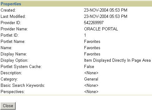

ポートレットのプロパティ・シートを使用すると、ポートレットに関する有益な情報をすばやく表示できます。これには、ポートレットのプロバイダ、適用された表示およびキャッシュ・オプション、ポートレットの説明などが含まれます。
ポートレットのプロパティ・シートにアクセスするには、次の手順を実行します。
「ページ・グループ」ポートレットの「作業場所」ドロップダウン・リストから、ポートレットを含むページを所有するページ・グループを選択します。
「レイアウトと外観」セクションの「ページ」ヘッダーで、該当するポートレットを含むページへのリンクをクリックします。
ページが編集モードで開きます。
該当するポートレットに関連付けられた「プロパティ・シート」アイコン(図7-4)をクリックします。
このアイコンは、デフォルトでは表示されません。表示するには、ポートレット・リージョンを構成する必要があります。
ポートレットのプロパティ・シートがセカンダリ・ウィンドウに表示されます(図7-5)。
「プロパティ・シート」アイコンが該当するポートレットの横に表示されない場合、ポートレットを含むリージョンの表示設定で「プロパティ・シート」属性が公開されていない(またはリージョンに適用されたHTMLテンプレートに含まれている)可能性があります。リージョンの表示設定を使用して属性を表示する方法は、10.2項「リージョン表示オプションの構成」を参照してください。HTMLテンプレートを使用して属性を表示する方法は、第12章「標準ルック・アンド・フィールの指定」および付録E「HTMLおよび非構造化UIテンプレートの代替タグ」を参照してください。

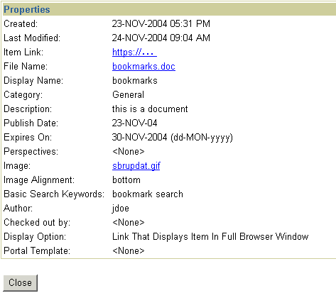

アイテムのプロパティ・シートを使用すると、アイテムに関する有益な情報をすばやく表示できます。これには、アイテムの永続URL、表示オプション、説明などが含まれます。
アイテムのプロパティ・シートにアクセスするには、次の手順を実行します。
「ページ・グループ」ポートレットの「作業場所」ドロップダウン・リストから、アイテムを含むページを所有するページ・グループを選択します。
「レイアウトと外観」セクションの「ページ」ヘッダーで、該当するアイテムを含むページへのリンクをクリックします。
ページが編集モードで開きます。
該当するアイテムに関連付けられた「プロパティ・シート」アイコン(図7-6)をクリックします。
このアイコンは、デフォルトでは表示されません。表示するには、アイテム・リージョンを構成する必要があります。
アイテムのプロパティ・シートがセカンダリ・ウィンドウ(図7-7)に表示されます。
「プロパティ・シート」アイコンが該当するアイテムの横に表示されない場合、アイテムを含むリージョンの表示設定で「プロパティ・シート」属性が公開されていない(またはリージョンに適用されたHTMLテンプレートに含まれている)可能性があります。リージョン属性を表示する方法は、10.2項「リージョン表示オプションの構成」を参照してください。HTMLテンプレートを使用して属性を表示する方法は、第12章「標準ルック・アンド・フィールの指定」および付録E「HTMLおよび非構造化UIテンプレートの代替タグ」を参照してください。
