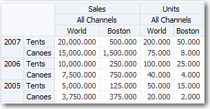

図27-1に、行と列に複数の属性がネストするピボット・テーブルを示します。
図27-1 複数の行および列を持つ売上げピボット・テーブル
行または列を持つ売上げピボット・テーブル

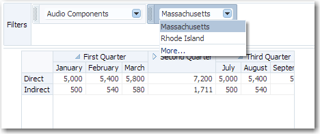

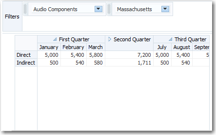

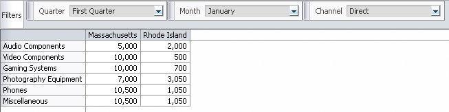

ピボット・フィルタ・バーは、ピボット・テーブルに追加可能なコンポーネントで、ピボット・テーブルのいずれかのエッジに表示されないレイヤーのピボット・テーブル・データをフィルタ処理できます。ユーザーは、ピボット・フィルタ・バーと関連するピボット・テーブル間でこれらのレイヤーをドラッグ・アンド・ドロップして、データの表示を変更することもできます。図27-2に、ピボット・テーブルのピボット・フィルタ・バーを示します。
図27-2 ピボット・フィルタ・バー・コンポーネント

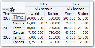

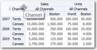

27.3 レイヤーのピボット
ピボット・テーブルのレイヤーは、同じエッジの別の場所や異なるエッジにドラッグできます。この操作はピボットと呼ばれ、デフォルトで有効になっています。
レイヤー上にカーソルを置くと、レイヤーのピボット・ハンドルとオプションのピボット・ラベルが表示されます。ピボット・ハンドル上にカーソルを置くと、カーソルは4つの先端が付いた矢印のドラッグ・カーソルに変わります。このハンドルを使用して、レイヤーを新しい場所へドラッグできます。行エッジのレイヤー上にカーソルを置くと、図27-3に示すとおり、そのレイヤーの上にピボット・ハンドルが表示されます。
図27-3 行エッジでのピボット・ハンドルの表示
行エッジでのピボット・ハンドルの表示。
列エッジのレイヤー上にカーソルを置くと、図27-4に示すとおり、そのレイヤーの左にピボット・ハンドルが表示されます。
図27-4 列エッジでのピボット・ハンドルの表示
列エッジでのピボット・ハンドルの表示。

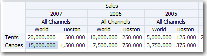

図27-3で時間(年)のピボット・ハンドルを行エッジから列エッジの尺度(Sales)レイヤーと販路レイヤーの間にドラッグすると、ピボット・テーブルは図27-5に示すように変わります。
図27-5 年のピボット後の売上げピボット・テーブル
年をピボットした後の売上げピボット・テーブル。

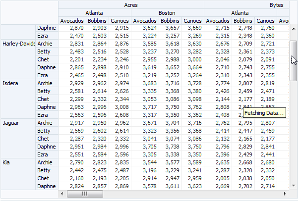

27.4 ピボット・テーブルへの大規模なデータ・セットの表示
ピボット・テーブルは、デフォルトで大規模なデータ・セットに対するオンデマンド・データ・スクロールをサポートします。ピボット・テーブルに表示されているデータのみがロードされます。ユーザーが垂直または水平にスクロールすると、データは新しいピボット・テーブル表示に合せてフェッチまたは破棄されます。図27-6に、オンデマンド・データ・スクロールを使用して大規模なデータ・セットを表示するピボット・テーブルを示します。
図27-6 ピボット・テーブルのオンデマンド・データ・スクロール

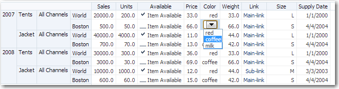

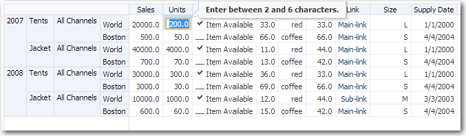

セルをダブルクリックするか、セルを選択して[F2]キーを押すことで、編集可能なデータ・セルが開き編集できます。図27-9に示すように、直接編集する場合に選択したデータ・セルが表示されます。
図27-9 直接編集用に開かれたデータ・セル
直接編集用に開かれたデータ・セル。
図27-10に示すように、ドロップダウン・リストで編集する場合に選択したデータ・セルが表示されます。
図27-10 ドロップダウン・リスト編集用に開かれたデータ・セル
データ・セルの編集の有効化の詳細は、27.12項「ピボット・テーブルのデータ・セルのスタンプと編集」を参照してください。

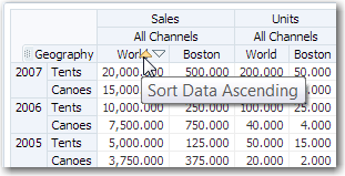

27.6 ピボット・テーブルでのソート
ピボット・テーブルは、ピボット・テーブル内のデータのソートをサポートしています。ソートが有効な場合、列ヘッダーの最も内側のレイヤー上にカーソルを置くと、昇順および降順のソート・アイコンが表示されます。デフォルトでは、dvt:pivotTableコンポーネントのsortMode属性はgroupedに設定されているため、データは行エッジの最も外側のレイヤーを基準にグループ化されて効率的にソートされます。図27-11に、ピボット・テーブルの「World」売上げ列のソート・アイコンを示します。この場合、データは年の行エッジの最も外側のレイヤーを基準にグループ化されています。
図27-11 ピボット・テーブルの昇順および降順ソート・アイコン

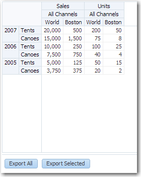

ピボット・テーブルのデータは、Microsoft Excelスプレッドシートにエクスポートできます。コマンド・ボタンやコマンド・リンクなどのアクション・ソースを作成し、dvt:exportPivotTableDataコンポーネントを追加して、エクスポートするデータと関連付けます。ピボット・テーブル全体がエクスポートされるように、またはユーザーが選択した行のみがエクスポートされるようにdvt:exportPivotTableDataコンポーネントを構成できます。たとえば、図27-12に、ユーザーがExcelスプレッドシートにデータをエクスポートできるコマンド・ボタン・コンポーネントが含まれるピボット・テーブルを示します。
図27-12 Excelへのエクスポート・コマンド・ボタンが表示されたピボット・テーブル
Excelへのエクスポート・ボタンが表示されたピボット・テーブル
ユーザーがコマンド・ボタンをクリックすると、すべての行と列はエクスポートされ、デフォルトでタグのfilename属性に指定されたファイルにExcel形式で書き込まれます。または、ユーザーが選択した行のみがエクスポートされるように、exportedData属性をselectedに設定して、dvt:exportPivotTableDataコンポーネントを構成することも可能です。例27-4に、「Excelにエクスポート」コマンド・ボタンのサンプル・コードを示します。

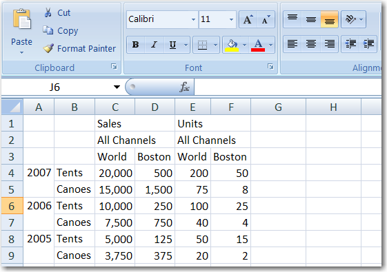

図27-13に、結果のExcelスプレッドシートを示します。
図27-13 ピボット・テーブルからExcelスプレッドシートへのエクスポート

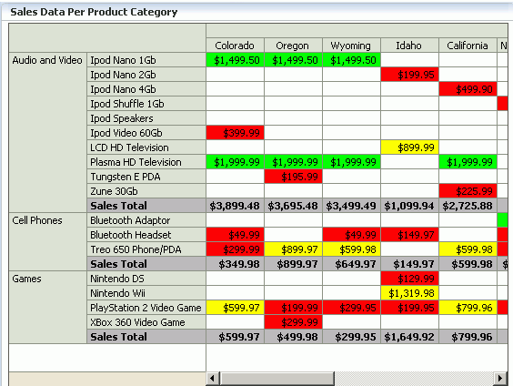

書式とテキスト・スタイルを適用して、ピボット・テーブルに表示されるデータの特徴を強調表示することができます。図27-14に、製品および製品カテゴリについて生成された売上げ合計のピボット・テーブルを示します。このピボット・テーブルでは、合計を含む行のテキストが太字(テキスト・スタイルの変更)で、背景が影付き(スタイルの変更)で表示されます。この変更は、ピボット・テーブルの行ヘッダー・セルとデータ・セルの両方に表示されます。合計の行ヘッダーには、Sales Totalというテキストが含まれています。
ピボット・テーブルには、データ・セルのストップライト書式設定と条件付き書式設定も示されています。詳細は、27.11.4項「ピボット・テーブルでのストップライト書式設定と条件付書式設定の作成方法」を参照してください。

ピボット・テーブルのセルのストップライト書式設定と条件付き書式設定は、セルのコンテンツをカスタマイズする一例です。この種のカスタマイズでは、ユーザーはストップライト書式設定に関連付ける高値と低値を指定するようアプリケーションから要求されることがあります。通常、3つの色が次のように使用されます。
  • 高値以上の値は緑に色付けされ、問題がないことを示します。
  • 高値と低値の間の値は黄色に色付けされ、高度な基準に達していないことが警告されます。
  • 低値以下の値は赤に色付けされ、最低限許容されるレベルに達していないことを示します。
図27-14に、最低限、許容範囲および基準以下の州の売上げに対するストップライト書式設定付きのデータ・セルを示します。

public CellFormat getDataFormat(DataCellContext cxt)
   //Use low and high values provided by the application.
  double low = m_rangeValues.getMinimum().doubleValue() * 100;
  double high = m_rangeValues.getMaximum().doubleValue() * 100;
  CellFormat cellFormat = new CellFormat(null, null, null);
 // Create stoplight format
 if (isStoplightingEnabled())
   String color = null;
   Object value = cxt.getValue();
   if (value != null && value instanceof Number)
       double dVal = ((Number)value).doubleValue();
       if (dVal <= low)
         color = "background-color:" + ColorUtils.colorToHTML(m_belowColor) + ";";
       else if (dVal > low && dVal <= high)
         color = "background-color:" + ColorUtils.colorToHTML(m_goodColor) + ";";
       else if (dVal > high)
         color = "background-color:" + ColorUtils.colorToHTML(m_aboveColor) + ";";
    cellFormat.setStyle(color);
    return cellFormat;
27.12 ピボット・テーブルのデータ・セルのスタンプ設定および編集
ピボット・テーブル・データ・セルのコンテンツは、dvt:dataCell子コンポーネントを使用してスタンプ設定して、読取り専用コンポーネントまたは入力コンポーネントを各データ・セルに配置できます。スタンプを使用する場合、子コンポーネントは、ピボット・テーブルのすべてのデータ・セルに作成されるわけではありません。正しくは、dvt:dataCellコンポーネントのコンテンツが、ピボット・テーブルの行などのデータ属性ごとに1回、繰り返しレンダリング(スタンプ)されます。アクティビティのないすべてのコンポーネント、およびEditableValueHolderまたはActionSourceインタフェースを実装する大半のコンポーネントなど、特定のタイプのコンポーネントのみがサポートされます。スタンプ設定を使用して、データ・セルのカスタムCSSスタイルを指定することもできます。
子コンポーネントにスタンプが設定されるたびに、現在のセルのデータがEL式のデータ・セル・コンポーネントによって使用されるvarプロパティにコピーされます。ピボット・テーブルのレンダリングが完了したら、varプロパティは削除されるか前の値に戻ります。
データ・セルの編集は、dvt:dataCellの子コンポーネントとして入力コンポーネントを使用することによって有効化されます。ピボット・テーブルでセルをダブルクリックするか、セルを選択して[F2]キーを押すことで、実行時にセルを開いて編集できます。
例27-7に、データ・セルのスタンプ設定のサンプル・コードを示します。
例27-7 データ・セルのスタンプ設定のサンプル・コード
<dvt:pivotTable var="cellData" varStatus="cellStatus">
  <dvt:dataCell>
    <af:switcher defaultFacet="default" facetName="#{cellStatus.members.MeasDim.value}">
      <f:facet name="Sales">
        <af:inputText value="#{cellData.dataValue}"   />
      </f:facet>
      <f:facet name="Weight">
        <af:outputText value="#{cellData.dataValue}" inlineStyle="#{cellStatus.cellFormat.textStyle}"/>
      </f:facet>
      <f:facet name="Available">
        <af:selectBooleanCheckbox id="idselectbooleancheckbox" label="Availability" text="Item Available" autoSubmit="true" value="#{cellData.dataValue}"/>
      </f:facet>
      <f:facet name="default">
        <af:outputText  value="#{cellData.dataValue}"   />
      </f:facet>
    </af:switcher>
  </dvt:dataCell>
</dvt:pivotTable>
図27-15に、結果のピボット・テーブルを示します。

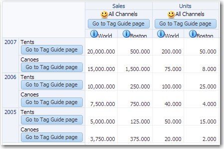

27.12.2 ヘッダー・セルのイメージ、アイコン、リンクおよび読取り専用コンテンツの指定方法
データ・セルでスタンプ設定を使用する場合と同様に、dvt:headerCell子コンポーネントでヘッダー・セルのコンテンツをカスタマイズして、各ヘッダー・セルに読取り専用コンポーネントを配置できます。af:outputText、af:image、af:icon、af:commandImageLinkおよびaf:commandLinkなどの読取り専用コンポーネントまたは編集不可コンポーネントのみがサポートされます。
デフォルトでは、ヘッダー・セルの長いテキスト文字列の折返しはサポートされません。dvt:headerCellコンポーネントのwhiteSpace属性を使用して、この設定をデフォルトのnoWrapからnormalに変更することにより、ヘッダー・セルの折返しを指定できます。
例27-9に、ピボット・テーブルのヘッダー・セルで、af:outputTextに折返しを使用し、af:commandImageLinkとaf:iconをそれぞれカスタム・イメージおよびカスタム・アイコンとして使用するサンプル・コードを示します。
例27-9 ヘッダー・セルでのカスタム・コンポーネントの使用
<dvt:pivotTable id="goodPT"
                   binding="#{pivotTableHeaderCellDemo.pivotTable}"
                   contentDelivery="immediate"
                   value="#{pivotTableHeaderCellDemo.dataModel}"
                   var="cellData"
<!-- header cell components -->
<dvt:headerCell whiteSpace="normal">
   <af:switcher defaultFacet="default" facetName="#{cellData.layerName}">
     <f:facet name="Geography">
       <af:outputText value="#{cellData.label}"
          shortDesc="#{cellData.label}"/>
       <af:icon name="info" shortDesc="#{cellData.indent}" />
     </f:facet>
       <f:facet name="Channel">
       <af:outputText value="#{cellData.label}"  />
       <af:commandImageLink shortDesc="Sample commandImageLink"
         icon="/resources/images/pivotTableCSVDemo/smily-normal.gif"
         hoverIcon="/resources/images/pivotTableCSVDemo/smily-glasses.gif"
       <af:commandButton text="Go to Tag Guide page" immediate="true"
         action="guide" />
      </f:facet>
      <f:facet name="Product">
         action="guide" />
      </f:facet>
      <f:facet name ="default">
        <af:commandLink text="#{cellData.label}"
         immediate="true" action="guide"/>
      </f:facet>
    </af:switcher>
  </dvt:headerCell>
</dvt:pivotTable>
図27-16に、結果のピボット・テーブルを示します。
図27-16 カスタマイズされたヘッダー・セルを含むピボット・テーブル
27.13 ピボット・テーブルでのピボット・フィルタ・バーの使用
ピボット・フィルタ・バーを追加することで、ピボット・テーブルのデータ・フィルタ機能を強化できます。ピボット・テーブルの行エッジまたは列エッジにまだ表示されていないデータのゼロ個以上のレイヤーは、ページ・エッジに表示されます。図27-17に、ピボット・テーブルに表示されるデータのフィルタ処理に使用可能なレイヤー(コンポーネントおよび地理上の位置)を含むピボット・フィルタ・バーを示します。
図27-17 データ・レイヤー・フィルタを含むピボット・フィルタ・バー
データ・レイヤー・フィルタを含むピボット・フィルタ・バー。
行エッジ、列エッジまたはページ・エッジ間でレイヤーをピボットして、ピボット・テーブルのデータの表示を変更することもできます。必要に応じて、ピボット・ハンドルを使用してエッジ間でレイヤーをドラッグします。図27-18に、販路データ・レイヤーがページ・エッジにピボットされる場合に変更されたピボット・テーブルとピボット・フィルタ・バーを示します。
図27-18 ピボット後のピボット・テーブルとピボット・フィルタ・バー
