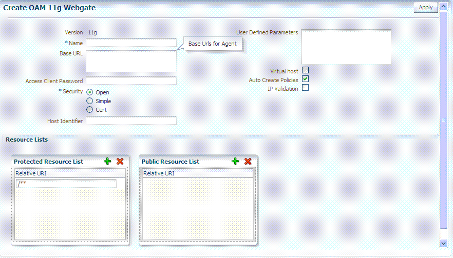

14.2.1 OAM Webゲートの作成ページとパラメータについて
OAM ... Webゲートの作成ページでは、簡潔に登録できるように最小限の情報が要求されます。アスタリスク(*)は必須の詳細です。11g Webgateまたは10g Webgateのどちらを登録する場合でも、要求される最初の情報は同じです。
図14-1 「OAM 11G Webゲートの作成」ページ
「OAM 11gエージェントの作成」ページ
「図14-1 「OAM 11G Webゲートの作成」ページ」の説明
表14-1は、11g Webgate(またはアクセス・クライアント)の作成ページについて示しています。特に明記しないかぎり、すべての要素が11gおよび10gエージェントの両方に適用されます。
表14-1 11gおよび10g OAMエージェントの作成ページの要素
OAM Webゲートの要素 説明
名前
このエージェント登録を一意に識別できる名前。ほとんどの場合、Webgateに使用されるWebサーバーをホストするコンピュータ名です。
各エージェント登録を一意に識別する名前がお薦めされます。ただし、次のことに注意してください。
  • エージェント名が存在する場合、エラーは発生せず登録は失敗しません。かわりに、まだ使用されていなければAccess Managerによってポリシーが作成されます。
  • ホスト識別子が存在する場合、一意のエージェント・ベースURLが既存のホスト識別子に追加され、登録が先に進みます。
ベースURL
オプション
WebgateのWebサーバーがインストールされるコンピュータのホストおよびポート。たとえば、http://example_host:portまたはhttps://example_host:portになります。ポート番号はオプションです。
注意: 特定のベースURLは、一度のみ登録できます。このベースURLからWebgateがインストールされているWebサーバー・ドメイン(ホスト識別子要素で指定)へのマッピングは、1対1です。ただし、1つのドメインが複数のベースURLを持つことができます。
アクセス・クライアント・パスワード
オプション
このWebgateのオプションかつ一意のパスワードで、この登録プロセス中に割り当てられています。
登録されたWebgateがOAMサーバーに接続するときは、認可されていないWebgateがOAMサーバーに接続してポリシー情報を取得しないように、認証にこのパスワードが使用されます。

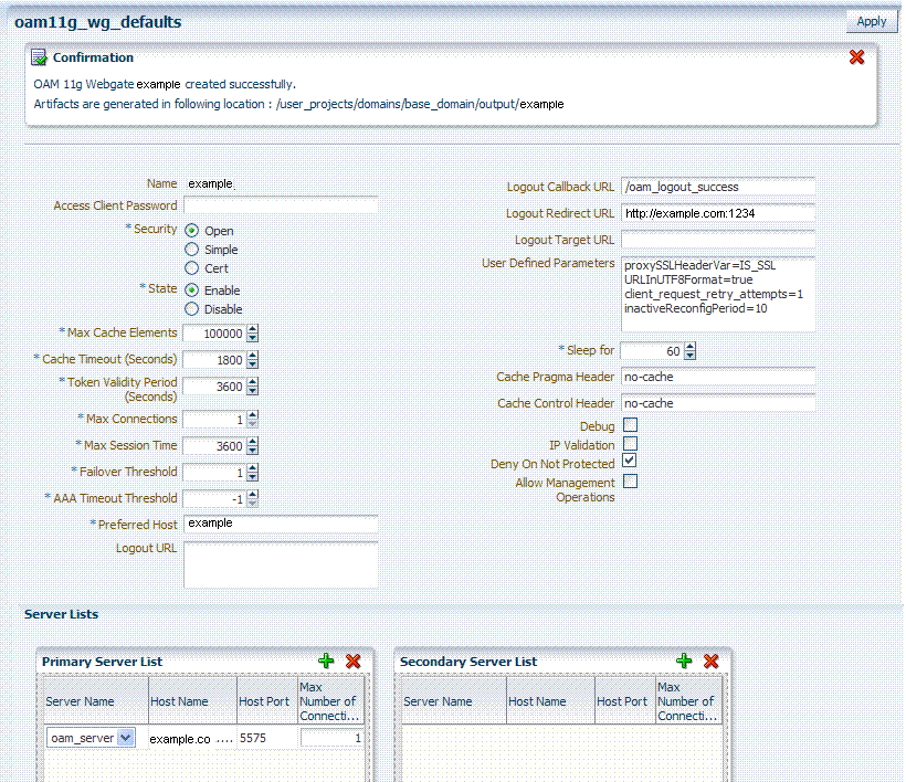

Oracle Access Managementコンソールとリモート登録ユーティリティのどちらを使用してエージェントを登録していても、図14-2に示すように、コンソールで完全なエージェントの構成ページを表示できます。
図14-2 「確認」ウィンドウと、デフォルト値で入力された11g Webgateの拡張ページ
OAMエージェント・ページと展開された詳細
「図14-2 「確認」ウィンドウと、デフォルト値で入力された11g Webgateの拡張ページ」の説明
11gと10gのWebgate登録ページ間には、少しだけ相違点があります。
注意:
エージェントのページにある要素のほとんどは、拡張されたOAMテンプレートでリモート登録ツールを使用して定義する要素と同じです。使用する方法に関係なく、ObAccessClient.xmlにはエージェントの登録または変更後に値が入力されます。

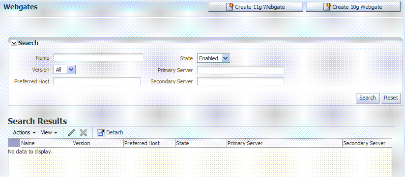

14.4.2 OAMエージェント登録の検索
図14-3に、Webgateの「検索」コントロール、デフォルトおよび空の「検索結果」表を示します。このページでは、新しい11g Webgate登録または10g Webgate登録を作成したり、特定のWebgateまたはWebgateのグループ(たとえば、すべての11g Webgate)を検索したりできます。
図14-3 Webgateの「検索」コントロールと各作成ボタン
Webゲートの「検索」コントロール
「図14-3 Webgateの「検索」コントロールと各作成ボタン」の説明
正確な名前がわからない場合には、検索文字列にワイルドカード(*)を使用できます。「検索結果」表で名前を選択すると、登録ページが開いて表示または編集が可能になります。

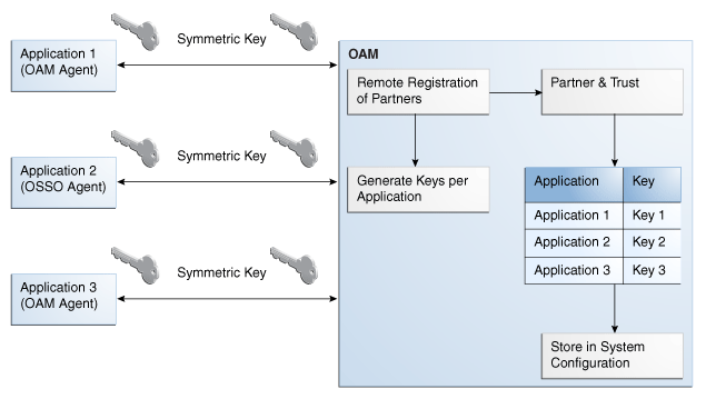

14.5.3 キーの使用、生成、プロビジョニング、およびストレージについて
登録方式(Oracle Access Managementコンソールおよびリモート登録)にかかわらず、各登録エージェントに対称キーがあります。
mod_ossoまたはOAMエージェントの保護の有無に関係なく、各アプリケーションに対称キーがあります。登録ツールにより、このキーが生成されます。必要に応じて取得できるように、アプリケーションのマッピング、キーおよびエージェント・タイプがシステム構成に格納されます。
キーの使用
各11g Webgateエージェントには、エージェントとOAMサーバー間で共有される独自の秘密鍵があります。ある11g Webgateのセキュリティが破られたとしても、その他の11g Webgateには影響しません。概要は次のとおりです。
  • ホストベースのWebgate固有のOAMAuthnCookie_<host:port>_<random number>を暗号化/復号化します。
  • WebgateおよびOAMサーバー間でリダイレクトされるデータを暗号化/復号化します。
キーの生成
図14-4は、使用方式(Oracle Access Managementコンソールおよびリモート登録)に関係なくエージェントの登録時に自動的に発生するキーの生成プロセスを示しています。エージェントごとに1つの対称キーがあります。
キーのアクセス可能性およびプロビジョニング
エージェント固有の各キーは、クライアント・マシン上の保護されたローカル・ストレージを介して、対応するWebgateからアクセスできる必要があります。暗号化キーは、データ・ストアには格納されません。かわりに、JavaキーストアまたはCSFリポジトリのエントリへの別名が格納され、パートナと信頼管理APIは、リクエストされた時点で実際のキーを取得します。エージェント固有の秘密鍵には、次の特徴があります。
  • リモート登録中にプロビジョニングされます(帯域内モードまたは帯域外モード)。
  • 各エージェントを一意に識別できるように一意の値が設定されます。
  • エージェントにセキュアに配布されます(帯域内モードのワイヤまたは帯域外モードの個別のセキュアなチャネルを使用)。
  • SSOウォレットのOracle Secret Storeに保存されます。SSOウォレットの作成は、11g Webgateにのみ適用されます(その他の10g Webgateなどのエージェント・タイプには適用されません)。
    注意:
    Oracle Secret Storeは、プレーン・テキストではないOracle Wallet内の秘密鍵および他のセキュリティ関連の秘密情報を統合するコンテナです。SSOウォレットは、基礎となるファイル・システムのセキュリティに基づいてデータを保護します。このウォレットを開く場合、パスワードは必要ありません。SSOウォレットのセキュリティは、オペレーティング・システムおよびファイル権限によって異なります。
  • 登録の完了時に自動ログインの編集可能なSSOウォレットのOracle Secret Storeに保存されます。
キーの格納
エージェント・キーを含むSSOウォレットをWebgate_instance_dir/webgate/config($WebTier_MW_Home/Oracle_WT1/instancesなど)のObAccessClient.xmlを含むディレクトリのcwallet.ssoに格納する必要があります。
SSOウォレットにユーザー・パスワードは不要で、適切なファイル権限(700)またはWindowsのレジストリで保護する必要があります。
