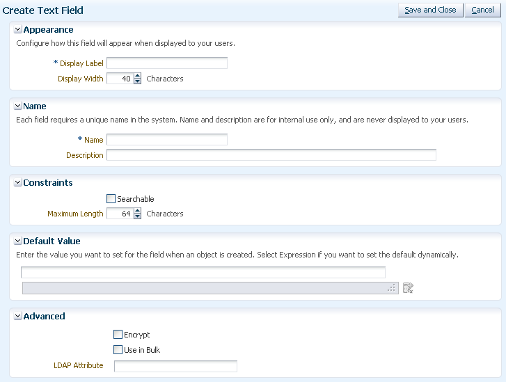

    例として、図8-1に、「テキスト・フィールドの作成」ページを示します。この項の残りの手順は、カスタムのテキスト・フィールドの作成に基づいています。
    図8-1 「テキスト・フィールドの作成」ページ
    図8-1の説明が続きます
    「図8-1 「テキスト・フィールドの作成」ページ」の説明
  8. 「テキスト・フィールドの作成」ページのフィールドに値を入力します。表8-1に、「テキスト・フィールドの作成」ページのフィールドを示します。作成するフィールド・タイプに応じて、次の表にリストされるフィールドは異なります。
    表8-1 「テキスト・フィールドの作成」ページのフィールド
    セクション フィールド 説明
    外観
    表示ラベル
    フォームに表示されるカスタム・フィールド・ラベル。
    表示幅
    表示幅(文字数)。このフィールドに値を指定しない場合、フィールドの長さがデフォルトとなります。
    名前
    名前
    一意のカスタム・フィールド名。このフィールドは内部使用専用であり、このフィールドの値はユーザーには表示されません。
    説明
    カスタム・フィールドの説明。このフィールドは内部使用専用であり、このフィールドの値はユーザーには表示されません。
    制約
    検索可能
    カスタム・フィールドをユーザーが検索できるかどうかを定義します。
    注意: 「検索可能」チェック・ボックスを選択した場合、「拡張」セクションで「暗号化」を選択することはできません。検索可能としてマークされているカスタム・フィールドは、暗号化できません。
    最大長
    フィールドの最大長(文字数)。
    注意: 「ユーザー」フォームを使用して、デフォルト属性およびカスタム属性の最大長を増やすことができます。ただし、最大長を減らすことはサポートされていません。
    デフォルト値
    テキスト・フィールド
    カスタム・フィールドのデフォルト値。このフィールドで指定した値が、オブジェクトの作成時にフィールドに設定されます。
    注意: テキスト・フィールドの下のフィールドはグレー表示され、使用されません。
    拡張
    暗号化
    カスタム・フィールドを暗号化する必要があるかどうかを定義します。
    注意: 「暗号化」チェック・ボックスを選択する場合、制約セクションで「検索可能」を選択することはできません。暗号化されているカスタム・フィールドを検索することはできません。
    バルクで使用
    属性をバルク操作で使用できるかどうかを定義します。
    LDAP属性
    このカスタム属性をマップする必要があるLDAPリポジトリの属性名。
    注意: LDAP同期が有効化されていない場合、このフィールドに値を設定しても影響はありません。LDAP同期の有効化の詳細は、『Oracle Fusion Middleware Oracle Identity and Access Managementインストレーション・ガイド』の「OIMサーバーの構成」の章を参照してください。

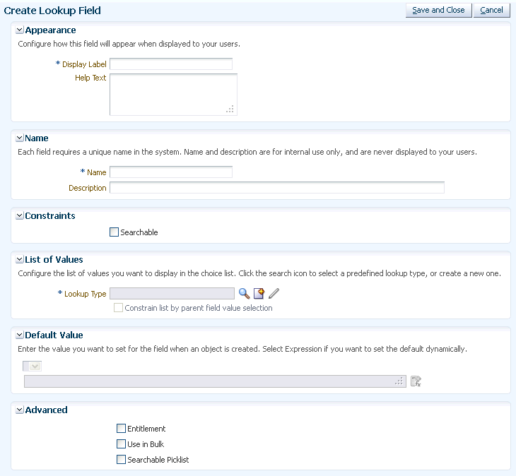

    例として、図8-2に、「参照フィールドの作成」ページを示します。この項の残りの手順は、カスタムの参照フィールドの作成に基づいています。
    図8-2 「参照フィールドの作成」ページ
    図8-2の説明が続きます
    「図8-2 「参照フィールドの作成」ページ」の説明
  9. 「参照フィールドの作成」ページのフィールドに値を入力します。表8-2に、「参照フィールドの作成」ページのフィールドを示します。
    表8-2 「参照フィールドの作成」ページのフィールド
    セクション フィールド 説明
    外観
    表示ラベル
    ヘルプ・テキスト
    ツールチップとしてユーザーに表示されるフィールド・レベルのヘルプ・テキスト。
    名前
    名前
    説明
    制約
    検索可能
    値リスト
    参照タイプ
    その値が使用可能な値のリストとしてユーザーに対して表示される参照。既存の参照タイプを指定するか、または新規の参照タイプを作成できます。
    注意: 新しい参照を作成する場合、この新しい参照の名前は、作成するUDF(参照タイプ)の名前と同じにしないでください。これによって、参照が「マネージャ・ユーザー」ページに表示されます。
    デフォルト値
    ドロップダウン・リスト
    注意: ドロップダウン・リストの下のフィールドはグレー表示され、使用されません。
    拡張
    権限
    カスタム・フィールドが権限かどうかを定義します。
    注意: 権限の参照フィールドを含む子フォーム(つまり、「権限」フィールドが選択されている)を作成する場合、「検索可能」および「「検索可能」ピックリスト」の各オプションも選択する必要があります。
    バルクで使用
    「検索可能」ピックリスト
    カスタム・フィールドが検索可能かどうかを定義します。

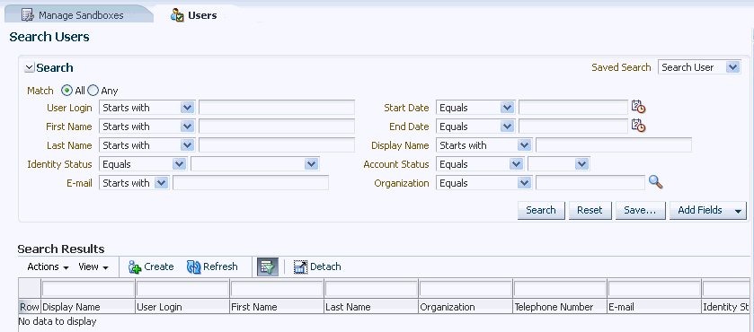

  4. 左ペインの「管理」で、「ユーザー」をクリックします。図8-3のような「ユーザー」ページが表示されます。
    図8-3 「ユーザー」ページ
    図8-3の説明が続きます
    「図8-3 「Users」ページ」の説明

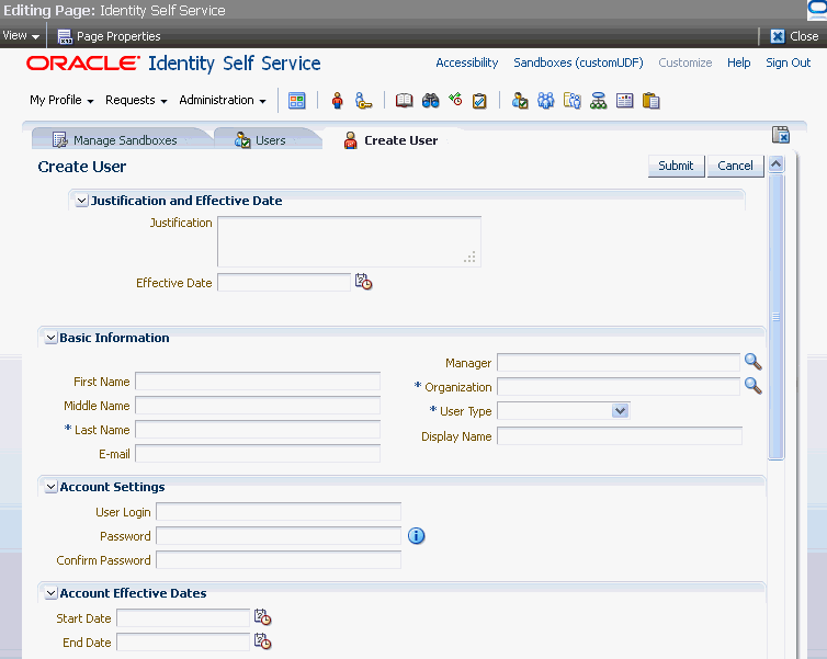

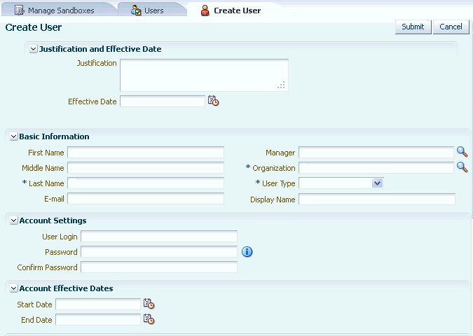

  5. ツールバーで「ユーザーの作成」をクリックして、「ユーザーの作成」ページを表示します。図8-4には「ユーザーの作成」ページが表示されます。
    図8-4 「Create User」ページ
    図8-4の説明が続きます
    「図8-4 「Create User」ページ」の説明

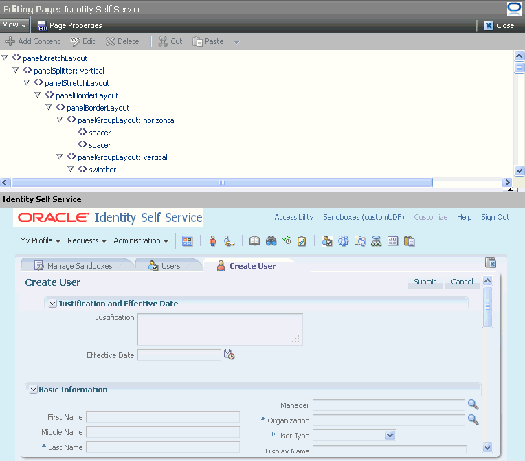

  6. ページの右上端にある「カスタマイズ」をクリックして、WebCenter Composerを開きます。図8-5のように「ユーザーの作成」ページがカスタマイズ・モードで表示されます。
    図8-5 カスタマイズ・モードの「ユーザーの作成」ページ
    図8-5の説明が続きます
    「図8-5 カスタマイズ・モードの「ユーザーの作成」ページ」の説明
  7. すべての必須フィールドに値を入力します。
  8. ページの左上隅にある「表示」メニューから、「ソース」を選択します。図8-6のようなオブジェクト・ツリーが表示されます。
    図8-6 カスタマイズ・モードのオブジェクト・ツリー・ページ
    図8-6の説明が続きます
    「図8-6 カスタマイズ・モードのオブジェクト・ツリー・ページ」の説明

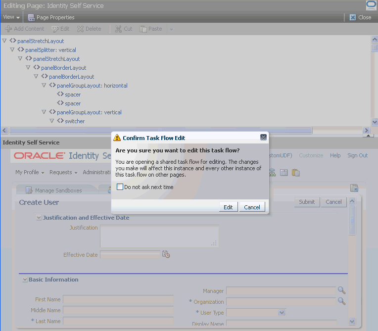

  10. タスク・フロー編集の確認ダイアログ・ボックスで、「編集」をクリックして編集タスクを確認します。オブジェクト・ツリーで、対応するADFコンポーネントが選択されます。図8-7では、タスク・フロー編集の確認ダイアログ・ボックスが示されています。
    図8-7 タスク・フロー編集の確認ダイアログ・ボックス
    図8-7の説明が続きます
    「図8-7 タスク・フロー編集の確認ダイアログ・ボックス」の説明

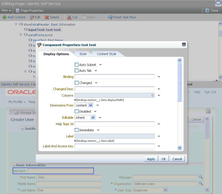

  11. panelFormLayoutコンポーネントを選択し、「コンテンツの追加」をクリックします。図8-8に示すように、「コンテンツの追加」ダイアログ・ボックスが表示されます。
    図8-8 「コンテンツの追加」ダイアログ・ボックス
    図8-8の説明が続きます
    「図8-8 「コンテンツの追加」ダイアログ・ボックス」の説明

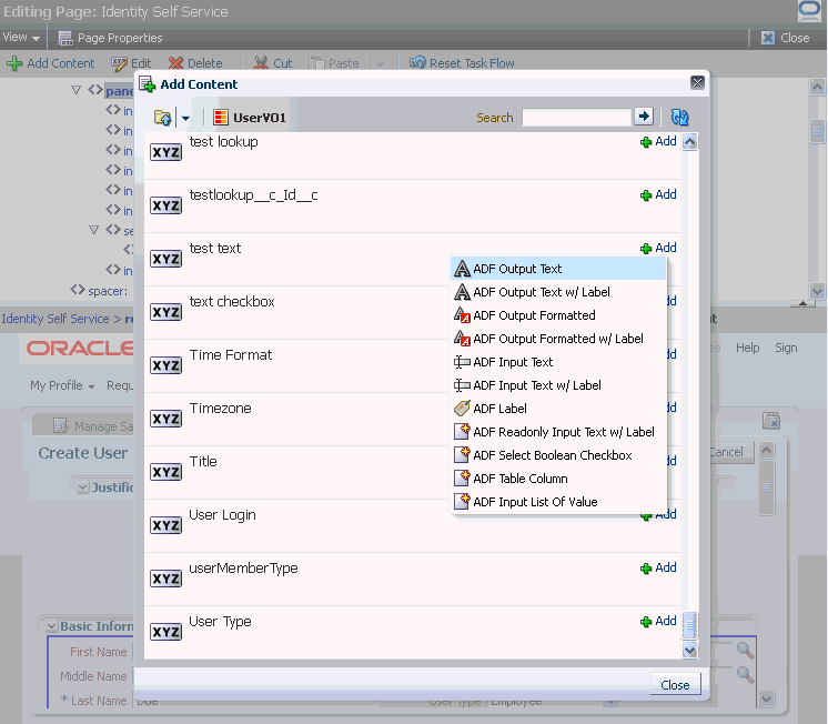

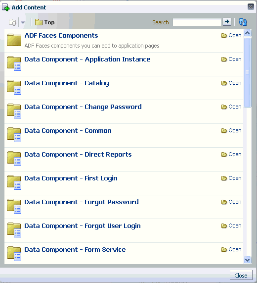

    図8-9は、「データ・コンポーネント - マネージャ・ユーザー」などのフォルダ・オプションがある「コンテンツの追加」ダイアログ・ボックスを示します。
    図8-9 「データ・コンポーネント - ユーザーの管理」が表示されている「コンテンツの追加」ダイアログ・ボックス
    図8-9の説明が続きます
    「図8-9 「データ・コンポーネント - ユーザーの管理」が表示されている「コンテンツの追加」ダイアログ・ボックス」の説明
  13. 追加したUDFをスクロールして見つけ、「追加」をクリックします。UDFが表示されない場合、ダイアログ・ボックスの上部右隅にあるリフレッシュ・アイコンをクリックして、内容をリフレッシュします。
  14. 手順1で作成したカスタム属性と、表示するUDFのタイプに応じて、次のいずれかのメニュー項目を選択します。
    テキスト・タイプまたは数値タイプのUDFの場合:
    • ADF出力テキスト
    • ラベル付ADF出力テキスト
    • ADF出力フォーマット済
    • ラベル付ADF出力フォーマット済
    • ADF入力テキスト
    • ラベル付ADF入力テキスト
    • ADFラベル
    • ラベル付読取り専用ADF入力テキスト
    • ADFブール・チェックボックスの選択
    • ADF表の列
    • ADF入力値リスト
    チェック・ボックス・タイプのUDFの場合:
    • ADF出力テキスト
    • ラベル付ADF出力テキスト
    • ADF出力フォーマット済
    • ラベル付ADF出力フォーマット済
    • ADF入力テキスト
    • ラベル付ADF入力テキスト
    • ADFラベル
    • ADFラジオ・ボタンを1つ選択
    • ADF選択肢を1つ選択
    • ADF表の列
    • ADF入力値リスト

    • ADFラベル
    • ラベル付ADF入力日
    • ADF表の列
    • ADF入力値リスト
    参照タイプのUDFの場合:
    • ADF出力テキスト
    • ラベル付ADF出力テキスト
    • ADF出力フォーマット済
    • ラベル付ADF出力フォーマット済
    • ADF入力テキスト
    • ラベル付ADF入力テキスト
    • ADFラベル
    • ADF表の列
    • ADF入力値リスト
    たとえば、テキスト・タイプのUDFを作成した場合、「ラベル付ADF入力テキスト」を選択します。同様に、参照タイプのUDFを作成した場合、ADF入力値リストを選択します。例として、図8-10にテキスト・タイプのUDFのオプションを示します。
    図8-10 テキスト・タイプのUDFを追加するためのオプション
    図8-10の説明が続きます
    「図8-10 テキスト・タイプのUDFを追加するためのオプション」の説明

  16. 「編集」ページのオブジェクト・ツリーから、UDFをページで選択し、「編集」をクリックします。図8-11に示すように、「コンポーネント・プロパティ」ダイアログ・ボックスが表示されます。
    図8-11 「コンポーネント・プロパティ」ダイアログ・ボックス
    図8-11の説明が続きます
    「図8-11 「コンポーネント・プロパティ」ダイアログ・ボックス」の説明
  17. 「表示オプション」タブ:
    1. 「自動送信」を選択します。
    2. UDFをユーザー・フォームで追加した場合、「値変更リスナー」フィールドで、#{pageFlowScope.cartDetailStateBean.attributeValueChangedListener}を入力します。
      ユーザー・フォームでないフォームからUDFを追加した場合、フォーム上にある既存のフィールドから「値変更リスナー」フィールドの値をコピーして、新規に追加したUDFの「値変更リスナー」フィールドの値として貼り付けます。
      注意:
      Web Composerを使用することで「値変更リスナー」フィールドの値を設定すると、エラーが発生します。これを解決するには、次の手順を実行します。
      1. サンドボックス(現在アクティブなもの)に対して行われた変更内容をZIPファイルにエクスポートします。
      2. ZIPファイルの内容を抽出し、UDFが追加されたフォームのXMLファイルを特定します。たとえば、ユーザー作成フォームのXMLファイルは、oracle/iam/ui/runtime/form/view/pages/mdssys/cust/site/site/userCreateForm.jsff.xmlです。
      3. テキスト・エディタでXMLファイルを開いて、UDFをフォームに追加した際に選択したADFコンポーネント(af:inputTextなど)を識別します。
      4. 「値変更リスナー」フィールドの値を設定します。これは、ADFコンポーネントのvalueChangeListenerプロパティです。
      5. 変更内容を保存し、ZIPファイル(サンドボックスのアーカイブ)を再パッケージしてから、環境にインポートします。
    3. この属性を必須としてマークする場合、「必須」および「必須項目の表示」の各プロパティをtrueに変更します。
  18. 「OK」をクリックします。

  1. サンドボックスを作成し、アクティブにします。UDFを含むページを開き、「カスタマイズ」をクリックします。
  2. 「表示」→「ソース」の順に選択します。

  10. ページの左上隅にある「表示」メニューから、「ソース」を選択します。オブジェクト・ツリーが表示されます。
  11. 「詳細」セクションで、アプリケーション・インスタンス・フォームの属性を選択してクリックします。ページを編集するかどうかを確認するメッセージが表示されます。

  13. 「コンテンツの追加」をクリックします。「コンテンツの追加」ダイアログ・ボックスが表示されます。
  14. データ・コンポーネントを選択します。これを行うには、次のようにします。
    1. データ・コンポーネント - カタログを選択します。
    2. APP_INSTANCEVOを検索して、「開く」をクリックします。ここで、APP_INSTANCEは属性を追加するアプリケーション・インスタンスの名前です。
