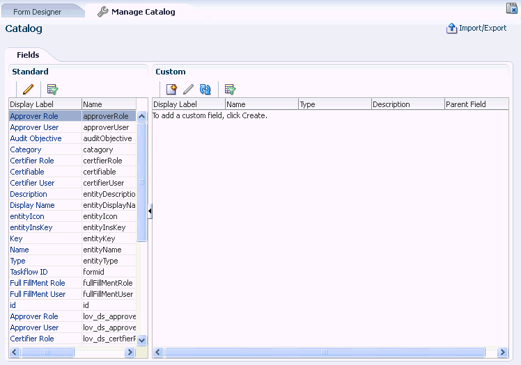

  4. 「アクション」メニューから「開く」を選択します。または、ツールバーにある「開く」をクリックします。それ以外の場合は、「検索結果」表でフォーム名をクリックします。図7-1に示すように、フォームの管理ページがフォームの詳細とともに表示されます。
    図7-1 フォームの管理ページ
    図7-1の説明が続きます
    「図7-1 フォームの管理ページ」の説明
    フォームの管理ページのオブジェクト情報セクションにフォーム属性が表示されます。「標準」および「カスタム」の各セクションには、フォームの標準フィールドとカスタム・フィールドがリストされます。これらのセクションで、標準フィールドを編集したり、カスタム・フィールドを作成して編集できます。

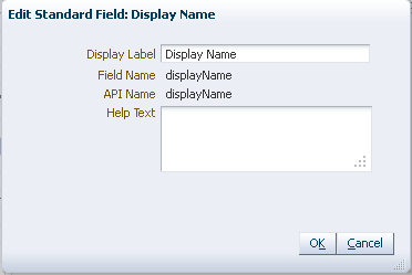

  5. 任意の標準フィールドを変更する場合は、次の手順を実行します。
    1. 「標準」セクションで、変更するフィールドを選択します。
    2. ツールバーの「編集」アイコンをクリックします。または、フィールドを編集する表示ラベルをクリックします。
      図7-2に示すように、「標準フィールドの編集」ダイアログ・ボックスが表示されます。
      図7-2 「標準フィールドの編集」ダイアログ・ボックス
      図7-2の説明が続きます
      「図7-2 「標準フィールドの編集」ダイアログ・ボックス」の説明
    3. フィールドの値を変更します。フィールドの表示名やヘルプ・テキストを編集できます。「フィールド名」および「API名」の各フィールドは読取り専用です。
    4. 「OK」をクリックします。
