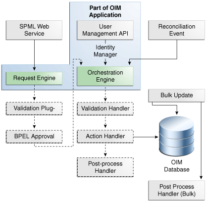

図35-1に、イベントが処理される方法を示します。Oracle Identity Managerは非同期呼出しを使用しますが、これにより、ヒューマン承認ワークフローの開始など、必要に応じてイベントを処理する柔軟性がコール側アプリケーションに提供されます。
図35-1 コールバック・サービス・プロセス
図35-1の説明が続きます
「図35-1 コールバック・サービス・プロセス」の説明
