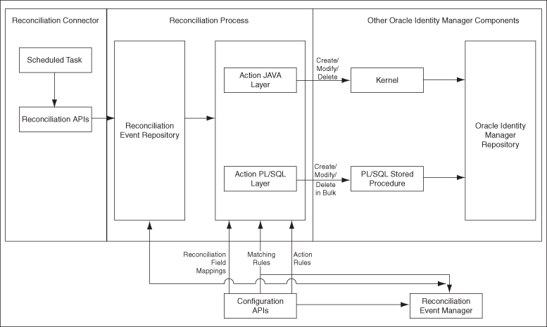

23.2 リコンシリエーションのアーキテクチャ
リコンシリエーションは、2つのシステム間のエンティティ・データが整合性のある状態で維持されるように、エンティティ・データをターゲット・システムからOracle Identity Managerに取得するプロセスです。図23-1に、リコンシリエーションに関係するOracle Identity Managerの様々なコンポーネント、およびこれらのコンポーネント間の相互作用を示します。
図23-1 リコンシリエーションのアーキテクチャ
図23-1の説明が続きます
「図23-1 リコンシリエーションのアーキテクチャ」の説明
リコンシリエーションのアーキテクチャを次のステップで説明します。
  1. 各コネクタには、スケジュール済タスクが関連付けられます。スケジューラがコネクタのスケジュール済タスクをトリガーし、このタスクによってイベントを生成するためのリコンシリエーションAPIが起動されます。イベントのタイプは、標準、変更ログまたは削除のいずれかです。
    スケジューラの詳細は、『Oracle Fusion Middleware Oracle Identity Manager管理者ガイド』のスケジューラの管理に関する説明を参照してください。スケジュール済タスクの詳細は、「リコンシリエーションのコネクタ」を参照してください。
  2. リコンシリエーション・イベントがリコンシリエーション・イベント・リポジトリ(Oracle Identity Managerデータベース)に格納されます。
  3. バッチ・サイズが適合する場合は、イベントのバッチをまとめて処理する非同期メッセージが送信されます。スケジュール済タスクの終了時に、最後のバッチのイベントを処理する目的で、別の非同期メッセージが送信されます。
    注意:
    • 図23-1では、リコンシリエーション・エンジンがアクションJAVAレイヤーおよびリコンシリエーション・イベント・リポジトリの一部をカプセル化し、この図の矢印のすべてをオーケストレートしています。
    • このリリースでは、信頼できるソース・リコンシリエーションはユーザーに対してのみサポートされています。ロール、ロール・メンバーシップおよびロール階層のリコンシリエーションはサポートされていません。
    • このリリースのOracle Identity Managerでは、組織に対して、信頼できるソース・リコンシリエーションとアカウント・リコンシリエーションがサポートされています。
  4. 処理には、データの検証、エンティティの照合およびアクション(作成、更新、削除など)が含まれます。その後、カーネル・オーケストレーションを介した後処理が続きます。アクション・モジュールの詳細は、「アクション・モジュール」を参照してください。リコンシリエーション・プロファイルの詳細は、「新しいメタデータ・モデル - プロファイル」を参照してください。
  5. デフォルトでは、リコンシリエーションのイベント処理は大量に発生するため、後処理までのすべてのステップは、PL/SQLストアド・プロシージャで実行されます。次のシナリオでは、イベントを一度に1つずつ処理できます(この場合、照合までのすべてのステップはPL/SQLで処理され、アクションはJavaレイヤーで実行されます)。
    • イベントがイベント管理UIから処理される場合
    • 失敗したイベントが、定期的に実行される再試行のスケジュール済タスクによって再試行される場合
    単一のイベントを処理するリコンシリエーションの場合、アクションおよび後処理はカーネル経由で実行されます。
  6. リコンシリエーション・イベントは、リコンシリエーション管理サービスの別のAPIコールによって、イベント管理UIに対して使用可能になります。

23.2.5 リコンシリエーションAPI
リコンシリエーションAPIは、リコンシリエーション・データをリコンシリエーション・イベントの形式でOracle Identity Managerに提供するために公開された一連のAPIです。コネクタは、このAPIを使用して、リコンシリエーション・イベント・リポジトリにデータをプッシュできます。リコンシリエーションをスケジュールに従って実行する場合は、APIを実行するスケジュール済タスクを設定できます。既存のAPIがサポートされているため、既存のコネクタを変更する必要はありません。
23.2.6 リコンシリエーション・スキーマ
リコンシリエーション用にターゲット・システムから受け取ったデータは、リコンシリエーション・スキーマに格納されます。このデータには、Oracle Identity Managerとリコンサイルする変更も含まれています。
リコンシリエーション・スキーマとは、リコンシリエーション・データを格納する一連のスキーマ表です。リコンシリエーション・スキーマは、パフォーマンス上の理由および将来の拡張性に備えて再設計されています。リコンシリエーション・スキーマの詳細は、「改善されたデータベース・スキーマ」を参照してください。
23.2.7 リコンシリエーション・エンジン
リコンシリエーション・エンジンでは、構成可能なすべてのコンポーネントが使用され、これらのコンポーネントを使用して入力データをアクション・アイテムのリストに変換するデータ・プロセッサとルール・エバリュエータが組み込まれています。ルールのコンテキストに基づいてアクションを自動化できるかどうかを判断するコンポーネントも組み込まれています。アクションが自動または手動で実行されると、エンジンは適切な更新とプロビジョニング・アクションを実行します。
リコンシリエーション・エンジンのメイン・タスクは、比較を実施して、実行するアクションを判断し、そのアクションをOracle Identity Managerで適用することです。2つのモジュールがあり、各モジュールについては、次の各項で説明します。

リコンシリエーション・コネクタの開発者は、これらのAPIを使用して、リコンシリエーション・イベント・リポジトリにデータをプッシュする必要があります。
関連項目:
Oracle Identity ManagerでのAPIの使用の詳細は、第31章「APIの使用」を参照してください。
これらのAPIのほとんどが、以前のバージョンのOracle Identity Managerに存在していました。ただし、11gリリース2 (11.1.2.1.0)では、実装が変更され、このリリースで導入された新しいリコンシリエーション・アーキテクチャに基づいています。
以前のAPIが引き続きサポートされているため、既存の標準コネクタでもこれらのAPIが使用され、これらのコネクタに対する変更は必要ありません。
callingEndOfJobAPIは、11gリリース2 (11.1.2.1.0)における唯一の新しいリコンシリエーションAPIです。
コネクタの各実行は、ジョブと呼ばれます。11gリリース2 (11.1.2.1.0)では、リコンシリエーション・イベントはリコンシリエーション・エンジンにバッチ送信されます。ジョブが終了すると、(コネクタのスケジュール済タスクを実行する)スケジューラはリスナーを実行し、リスナーはcallingEndOfJOBAPIを呼び出します。このAPIは、すべてのオープン・バッチを処理のためにリコンシリエーション・エンジンに送信します。
このAPIコールは、多言語サポート(MLS)データと非MLSデータで類似しています。コネクタは、HashMapとしてリコンサイルされるデータを渡します。相違点は、属性がMLS対応である場合、キーが属性名で、値がMLSデータの別のHashMapであることです。このMLS固有のHashMapのキーは言語コードで、値はターゲット・システムから取得された対応するロケール固有データです。定義されたロケールがないMLSデータがターゲット・システムに存在する場合、そのデータはMLS入力データHashMapでキーbaseを使用して渡されます。
