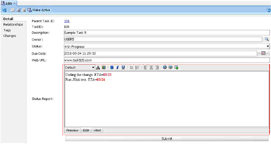

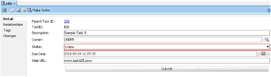

4.2.7 カスタム・アクションに基づいた作業アイテム詳細のリフレッシュ方法
特定のシナリオでは、既存のレイアウトにおけるなんらかのカスタム・アクションに基づいて、作業アイテム詳細ページを新しいレイアウトにリフレッシュする必要があります。たとえば、ユーザーによるコンボ・ボックスからの新しい値の選択、日時ピッカーからの日付変更、ページ内のボタンの単純なクリックなどがあります。
タスクがその詳細エディタに表示されるとき、そのベースUIには「Status」コンビネーション・ボックスがあります。
図4-1 UIの「Status」コンビネーション・ボックス
ステータスの値が「New」から「In-Progress」に変わると、ユーザーがステータスの進行状況に関する情報を提供できるリッチ・テキスト・コントロールを含む新規レイアウトが表示されます。
図4-2 ステータスUIに対する新規リッチ・テキスト・コントロール
ユーザーが作業アイテムの編集を終了し、「Submit」をクリックすると、成功または失敗メッセージを含んだ確認ページが表示されます。
図4-3 リッチ・テキスト・コントロール使用後の確認ページ
更新したタスク詳細ページを表示するには、「Return to Home」をクリックします。

  1. 動的なUI変更をトリガーするためのアクション・ソースとして使用するUIコントロール、およびUI相互作用を制御するリスナーを決定します。
  2. 作業アイテムUIレイアウト・メタデータ・ファイルに、新規UIリージョンを定義します。
  3. 対応するリスナーをマネージドBeanで実装します。
  4. 様々な条件に基づいて様々なUIリージョンを返すためのAPI getUIRegionName()を実装します。
  5. マネージドBeanをコネクタのtpc-config.xmlファイルに登録します。
  6. EL式を介して、UIメタデータでBeanを使用します。
後続の各項では、サンプル・コネクタを使用してさらに詳細に説明します。
4.2.7.1 UIコントロールおよびリスナー属性の決定
サンプル・コネクタでは、アクション・ソースとしてステータス・フィールドに対するコンビネーション・ボックス・コントロールを使用します。また、コンボ・ボックス・コントロール上でPopupMenuListenerを使用して、選択の変更をリスニングし、UIの動的更新作業を実行します。また、「Submit」ボタンを使用して、タスク詳細ページと確認ページ・レイアウト間をナビゲートします。
構成の詳細は、SampleDef.xmlファイルにあります。次の例では、ステータス・コンビネーション・ボックスと送信アクションが、それぞれ対応する属性名と値のペアでどのように定義されているかに注意してください。

4.2.7.2 UIメタデータ・ファイルでの新規リージョンの定義
デフォルトのHomePageリージョンに加え、このコードでは、リージョンDemo(ステータスが「in-progress」に変わると表示)とリージョンconfirmation(ユーザーが「Submit」をクリックすると表示)の2つの新規リージョンが作成されます。
