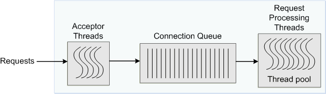

クライアントがOracle Traffic DirectorインスタンスのHTTPリスナーにリクエストを送信すると、接続はHTTPリスナーに関連付けられているアクセプタ・スレッドによってまず受け入れられます。アクセプタ・スレッドは、接続を接続キューに入れ、次のクライアント・リクエストを待機します。スレッド・プールのリクエスト処理スレッドは、接続キューから接続を取得し、リクエストを処理します。接続プールが無効化されている場合、アクセプタ・スレッド自体によって各リクエストが処理されることに注意してください。接続キューおよびリクエスト処理スレッドは存在しません。
図15-1は、接続処理を示しています。
図15-1 Oracle Traffic Directorの接続処理
図15-1の説明が続きます
「図15-1 Oracle Traffic Directorの接続処理」の説明
Oracle Traffic Directorインスタンスは、起動時に、各リスナー、および指定された最小リクエスト処理スレッド数を含むスレッド・プールについて、指定された数のアクセプタ・スレッドを作成します。
  • リスナーのアクセプタ・スレッド数が指定されていない場合、Oracle Traffic Directorではホスト上のCPUごとに1つのアクセプタ・スレッドが作成されます。
  • スレッド・プールの最小サイズが指定されていない場合、Oracle Traffic Directorでは、インスタンスが実行されているホスト上のプロセッサごとに1つのリクエスト処理スレッドが作成されます。
