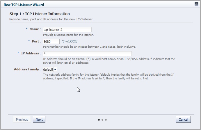

管理コンソールを使用したTCPリスナーの作成
管理コンソールを使用してTCPリスナーを作成するには、次の操作を行います。
  1. 10.1項「管理コンソールを使用したHTTPリスナーの作成」の手順1、2、3を実行します。
  2. ページの左上隅にある「構成」ボタンをクリックします。
    使用可能な構成のリストが表示されます。
  3. TCPリスナーを作成する構成を選択します。
  4. 「共通のタスク」ペインで、「新規TCPリスナー」をクリックします。
    新規TCPリスナー・ウィザードが開始されます。
    図10-2 新規TCPリスナー・ウィザード
    図10-2の説明が続きます
    「図10-2 新規TCPリスナー・ウィザード」の説明
  5. 画面上のプロンプトに従い、前に決定済の詳細(リスナー名、IPアドレス、ポートなど)を使用して、TCPリスナーの作成を完了します。
    注意:
    構成で証明書を使用できる場合は、ウィザードの2つ目の画面で「SSL/TLS」チェック・ボックスが使用可能になります。T3Sリクエストを受信する新しいリクエストが必要な場合は、このチェック・ボックスを選択してSSL/TLSを有効にし、ドロップダウン・リストから適切な証明書を選択します。
    TCPリスナーが作成された後、新規TCPリスナー・ウィザードの「結果」画面にリスナーの作成が成功したことを示すメッセージが表示されます。
  6. 結果画面で、「閉じる」をクリックします。
    • 作成したリスナーの詳細が、「リスナー」ページに表示されます。
    • さらに、「デプロイメント保留中」メッセージが、メイン・ペインの上部に表示されます。4.3項「構成のデプロイ」の説明に従い、「変更のデプロイ」をクリックして更新された構成を即座にデプロイすることも、さらに変更を行いその後でデプロイすることもできます。
