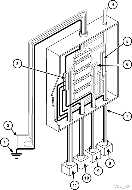

Sistemas de distribución de alimentación del sitio
Cuando se planifica la instalación de los equipos del sistema VLE se deben evaluar los siguientes elementos del sistema de distribución de alimentación del sitio.
Diseño del sistema
Se necesita un sistema de distribución de alimentación instalado correctamente para garantizar el funcionamiento seguro de los equipos del sistema VLE. La alimentación se debe suministrar desde un alimentador independiente del que se utiliza para la iluminación, el aire acondicionado y otros sistemas eléctricos.
Una configuración de alimentación de entrada típica, como la que se muestra en Figura 2-1 , consta de cinco cables de alto voltaje o de cuatro cables de bajo voltaje, con servicio trifásico desde una entrada de servicio o una fuente derivada separada, y con protección de sobrecorriente y conexión a tierra adecuada. Un sistema de distribución trifásico de cinco cables ofrece una flexibilidad de configuración superior, ya que permite que la alimentación se suministre a los equipos trifásicos y monofásicos.
En Figura 2-1:
1 - Conexión a tierra de entrada de servicio o conexión a tierra adecuada del edificio
2 - Válido solamente en la entrada de servicio o en un sistema derivado separado (transformador)
3 - Barra de terminal a tierra (fijada al contenedor) del mismo tamaño que la neutra
4 - Desconexión remota del servicio de alimentación
5 - Bus neutro
6 - Disyuntores del tamaño adecuado
7 - Circuitos ramales
8 - Una fase de 120 V
9 - Una fase de 208/240 V
10 - Tres fases de 208/240 V (4 cables)
11 - Tres fases de 208/240 V (5 cables)
Figura 2-1 Sistema de distribución de alimentación eléctrica del sitio
El texto alrededor describe Figura 2-1 .
