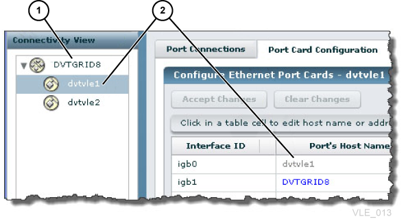

Pour configurer le réseau pour VLE, exécutez le script setup_network sur chaque noeud d'un système multinoeud (ou sur le seul noeud d'un système à noeud unique). Si le nom par défaut setup_network de la VLE n'a pas été modifié, ouvrez setup_vle_node, qui configure ce noeud ; voir Figure 3-1.
Dans la Figure 3-1:
1 - nom VLE issu du script d'installation setup_network exécuté sur chaque noeud
2 - nom du noeud saisi sous « nom d'hôte » dans le script d'installation setup_network
Figure 3-1 Nom VLE, numéro VLE et nom de noeud
Le texte environnant décrit Figure 3-1 .
Nom VLE et numéro VLE
Chaque noeud de VLE (connecté via le même réseau interne) possède un nom VLE et un numéro VLE commun (1). Le nom et le numéro de la VLE doivent être les mêmes sur chaque noeud dans une VLE multinoeud, et le nom de noeud est 2.
Le nom de la VLE doit être unique et ne doit pas être le nom d'hôte d'aucun serveur. Le nom de la VLE par défaut est VLE-NAME. Vous pouvez réinitialiser le nom de la VLE lorsque vous exécutez le scriptsetup_vle_node. La valeur doit comporter 1 à 8 caractères, alphanumériques, en majuscules. Le nom peut contenir un - (tiret), pas en début ni en fin du nom.
Les valeurs valides pour le numéro de la VLE sont 1 à 9.
Dans la Figure 3-1, la combinaison Nom du VLE et Numéro du VLE est DVTGRID8.
Pour le logiciel hôte, la combinaison Nom de VLE et Numéro de VLE est connue comme Nom de sous-système et est spécifiée dans :

Nom d'hôte pour le noeud
Comme représenté dans la Figure 3-1, le nom d'hôte du noeud, qui est saisi dans le script setup_network apparaît comme :
  • Le Nom d'hôte’ du port pour l'identifiant d'interface igb0 pour le noeud.
  • Le nom d'hôte pour le noeud sélectionné dans l'arborescence de navigation du noeud.
Dans la Figure 3-1, le nom d'hôte pour le noeud est dvtvle1.

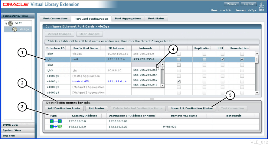

Détermination des valeurs pour la configuration de Port Card
Pour configurer les ports VLE Ethernet, utilisez l'onglet Connectivity View, Port Card Configuration représenté dans la Figure 3-2. Les sections suivantes indiquent comment déterminer les valeurs de configuration de Port card.
Dans la Figure 3-2:
1 - Interface sélectionnée.
2 - Section Destination Routes pour définir les routes de connexions VLE à distance et les routes statiques.
3 - Type de route représenté par des icônes.
4 - Effacer le champ de masque de réseau en sélectionnant l'élément vide tout en haut de la liste déroulante.
5 - Le contenu du panneau inférieur est filtré par l'interface sélectionnée dans le panneau supérieur. Cliquez sur ce bouton pour afficher toutes les routes pour le noeud.
Figure 3-2 Onglet Port Card Configuration de l'interface graphique de la VLE
Le texte environnant décrit Figure 3-2 .

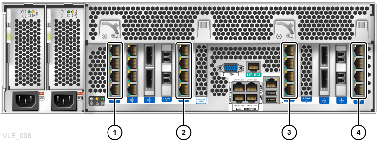

Identifiants d'interface
Les identifiants d'interface identifient le port. Vous pouvez associer ces identifiants aux ports à l'aide de la commande Solaris status_vle_ips. Ces identifiants sont établis avant la fourniture du matériel VLE et ne peuvent pas être modifiés.
La Figure 3-3 représente les ports 1GigE Ethernet (igb4 à igb19) à l'arrière du serveur.
1 - igb4, igb5, igb6, igb7 (de haut en bas)
2 - igb8, igb9, igb10, igb11 (de haut en bas)
3 - igb16, igb17, igb18, igb19 (de haut en bas)
4 - igb12, igb13, igb14, igb15 (de haut en bas)
Figure 3-3 Ports de données Ethernet 1GigE du VLE
Le texte environnant décrit Figure 3-3 .
Les ports Ethernet 1GigE sont des ports versatiles qui peuvent être utilisés pour la connexion UUI, la réplication (échange de données de la VLE vers VTSS), le listener distant (échange de données de VLE à VLE) ou pour toute combinaison de ces trois types.

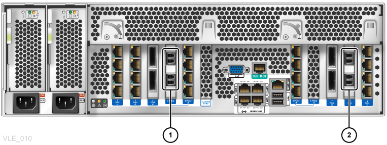

Les serveurs VLE incluent deux cartes NIC 10GigE à double accès par serveur, comme représenté dans la Figure 3-4.
1 - ixebe0, ixebe1 (de haut en bas)
2 - ixebe2, ixebe3 (de haut en bas)
Figure 3-4 Cartes NIC 10GigE à double accès du VLE
Le texte environnant décrit Figure 3-4 .
Comme le représente la Figure 3-4, les ports 10GigE (dans les cadres rouges) possèdent les identifiants d'interface de ixgbe0-ixgbe3.
Remarque:
Les VLE sont fournies avec un câble fibre optique d'1 m pour connecter ixgb0 sur ixgb2. Pour les systèmes à noeud unique, laissez le câble connecté. Les VLE sont livrés avec des câbles fibre optique de 25 m que vous pouvez connecter au système multinoeud.
Les ports ixgbe0 et ixgbe2 sont réservés pour :
  • Connexions au commutateur Oracle pour les configurations de noeuds et plus.
  • Connexions directes à un autre noeud dans des configurations à deux noeuds. Pour connecteur deux noeuds, vous pouvez procéder selon l'une des manières suivantes :
    • Connecter directement ixgbe0 d'un noeud sur ixgbe0 du deuxième noeud, et ixgbe2 d'un noeud sur ixgbe2 du deuxième noeud.
    • Connecter les noeuds via le commutateur Oracle.
Les ports ixgbe1 et ixgbe3 sont des ports versatiles qui peuvent être utilisés pour la connexion UUI, la réplication (échange de données de la VLE vers VTSS), le listener distant (échange de données de VLE à VLE) ou pour toute combinaison de ces trois types.

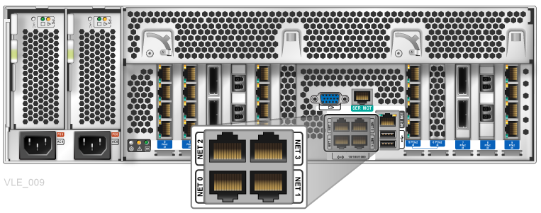

Ports de gestion Ethernet de VLE
Les ports de gestion sont indiqués à l'arrière du boîtier NET0-NET3, comme représenté dans la Figure 3-5.
Figure 3-5 Ports de gestion Ethernet de VLE
Le texte environnant décrit Figure 3-5 .
Comme représenté dans la Figure 3-5 :
  • Les ports de gestion (igb0 à igb3) peuvent être sur un segment de réseau qui est privé ou public et sont habituellement utilisés de la manière suivante :
    • igb0 (NET0) : réservé pour la connexion au réseau pour le trafic ASR et la gestion du logiciel VLE.
    • igb1 (NET1) : port versatile, utilisé habituellement pour la connexion au réseau du trafic UUI (chemin de contrôle).
    • igb2 (NET2) : port versatile, utilisé habituellement pour la connexion redondante UUI, ou si vous souhaitez séparer les ports pour séparer des segments de réseau pour le réseau hôte et pour l'envoi d'alertes ASR.
    • igb3 (NET3) : réservé comme port dédié au service. A noter que ce port peut utiliser un seul câble et fonctionner comme à la fois port de service et port ILOM. Ne pas relier ce port au réseau. igb3 doit rester libre et ouvert comme port Ethernet à configuration d'accès connu de sorte à toujours être disponible pour la maintenance. L'adresse IP préconfigurée par défaut pour igb3 est :
      • 10.0.0.10 si utilisé comme port de service. Vous utilisez igb3 comme port de service pour accéder à VLE CLI.
      • 10.0.0.1 si utilisé comme port ILOM.
Nom d'hôte du port
La valeur est le nom de la machine (hôte) pour chaque adresse IP à connecter à un VTSS ou à un autre VLE. Les caractères doivent être alphanumériques (A-Z, a-z, 0-9) ou « . » ou « - ». Les premier et dernier caractères de la chaîne ne peuvent pas être « . » ou « - ». Le nom ne peut pas comporter uniquement des caractères numériques. Le nom peut comporter jusqu'à 512 caractères, mais les standards d'Internet et les limitations de CAM exigent que la partie de l'hôte (qui ne comprend pas l'élément de domaine) soit limitée à 24 caractères maximum. A noter que le nom d'hôte’ de port pour igb0 et igb3 sont établis pendant l'installation et ne peuvent être modifiés au niveau de l'interface graphique.
Adresse IP
L'adresse IP attribuée au port, qui doit être une adresse IP v4 valide de format « 192.68.122.0 ». Chaque octet doit être 0-255, il doit y avoir 4 octets, numérique uniquement, à l'exception des points décimaux.
Masque de réseau
Le masque de réseau attribué au port, qui doit être une adresse IP v4 valide de format « 255.255.255.0 ». Chaque octet doit être 0-255, il doit y avoir 4 octets, numérique uniquement, à l'exception des points décimaux.
Réplication
Cochez la case pour chaque port qui sera utilisé pour l'échange de données de VLE vers VTSS.
UUI
Cochez la case de chaque port qui sera utilisé pour l'activité UUI. Ce port est généralement utilisé pour la configuration du produit et pour la surveillance (y compris le port utilisé pour la connexion au navigateur de l'interface utilisateur).
Remarque:
Chaque VLE doit posséder au moins une connexion UUI. Il est recommandé d'en prévoir deux ou plus pour la redondance. Si vous en avez deux ou plus sur une VLE multinoeud, répartissez les connexions UUI sur plusieurs noeuds différents.
Distant
Cette case identifie le port comme étant une destination de ”Listener” pour l'échange de données VLE vers VLE. Pour les transferts de données de VLE vers VLE, les deux connexions 10GigE non utilisées (ixgbe1 et ixgbe3) ou toute autre connexion 1GigE non utilisé peut être utilisée par n'importe quel noeud d'une VLE. Si chaque VLE possède deux noeuds ou plus, StorageTek recommande au minimum une connexion partant de chaque noeud vers l'autre VLE. Vous pouvez réaliser plus d'une connexion depuis un noeud VLE vers un autre noeud de VLE, vous ne devez jamais réaliser plusieurs connexions depuis un noeud de VLE vers un port unique sur l'autre VLE. Si les deux VLE possèdent plusieurs ports, StorageTek recommande de répartir les connexions VLE vers VLE sur tous les noeuds de chaqueVLE.
Par exemple, le noeud 1 de VLE1 possède une connexion partant de l'adresse 192.168.1.1 vers le noeud 1 de VLE2 à l'adresse 192.168.1.2. Si une deuxième connexion est réalisée à partir du noeud 1 de VLE1, la connexion ne doit pas arriver sur VLE2 à l'adresse 192.168.1.2.
Pour les transferts de données de VLE vers VLE, chaque VLE requiert une connexion UUI et une connexion VTSS. Ceci garantit que CTVS peut migrer et rappeler des volumes VTV de n'importe quelle VLE.

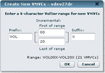

Détermination des valeurs de configuration des plages de cartouches VMVC
Assurez-vous d'attribuer des noms et des plages de cartouches VMVC conformes au schéma de dénomination du site. Les noms et plages de cartouches VMVC sont paramétrés par le CSE lors de la configuration, il est donc préférable de les attribuer avant la configuration.
Comme représenté dans la Figure 3-6, vous utilisez la boîte de dialogue Create New VMVC de l'interface utilisateur ’de VLE (accessible depuis la VMVC View quand un noeud spécifique est sélectionné dans l'arborescence) pour spécifier les plages Volser des nouvelles cartouches VMVC.
Figure 3-6 Boîte de dialogue Create New VMVC de l'interface graphique du VLE
Le texte environnant décrit Figure 3-6 .
Pour déterminer les valeurs de chacun des champs dans la Figure 3-6, procédez comme suit :
  • Chacun des champs peut accueillir 0 à 6 caractères numériques, en tant compte des restrictions d'assemblage ci-dessous.
  • Les caractères alphanumériques sont convertis automatiquement en majuscules, les espaces en début et fin de valeur sont automatiquement supprimés.
  • N'importe quel champ peut rester vide, ce qui permet à la valeur d'incrément d'être la première, la dernière ou au milieu du nom de la plage Volser.
  • N'importe quel champ peut être soit alphabétique, soit numérique, avec des validations de champ permettant de restreindre leur utilisation, si nécessaire. Par exemple, l'incorporation d'espaces et de caractères spéciaux n'est pas autorisée. Les entrées de champ non valides s'affichent dans un cadre rouge qui entoure le champ, et un clic sur le bouton OK affiche un avertissement d'erreur.
  • Les champs de plage « incrémentiels » peuvent être soit alphabétiques, soit numériques La validation des champs garantit que les caractères alphabétiques et numériques ne sont pas mélangés dans les champs, la première valeur doit être inférieure à la dernière valeur, et les limites maximales des plages sont vérifiées.
  • La longueur totale de la plage des noms Volser est réalisée en assemblant chaque champ - la longueur du préfixe + la longueur des plages + la longueur du suffixe.
    Par exemple, vous pourriez saisir AB comme préfixe, une première plage de 001, une dernière plage de 500 et X comme suffixe pour former la plage de noms Volser de AB001X - AB500X. Il est possible de former des combinaisons similaires, Mais la longueur totale doit comporter exactement six caractères.
  • Si le nom assemble dépasse la longueur de nom Volser valide de six caractères (par exemple AB0001XY - AB1500XY), une boîte de dialogue d'avertissement s'affichera après avoir cliqué sur OK, et les données saisies ne seront pas validées.
  • Comme la plage est formée par la modification des champs, la plage qui en résulte s'affiche sur une ligne de la boîte de dialogue, juste au-dessus des boutons OK et Annuler. Le nombre de cartouches VMVC dans la plage ainsi formée s'affiche également avec la plage, entre parenthèses. Si le nombre dépasse le maximum autorisé pour la case Wildcat box (indiqué dans les champs ”VMVC Counts” par l'indicationMax), le texte s'affiche en orange. Quand vous cliquez sur le bouton OK, le nombre actuel défini par Available est vérifié, et si la plage dépasse ce nombre, une boîte de dialogue d'erreur s'affiche.
  • La chaîne de suffixe doit commencer par un type de caractère (alphabétique, pas numérique) différent que celui des chaînes de plages incrémentielles. Ceci permet la compatibilité avec la capacité de saisie de plage de noms Volser des VTCS. Si la plage contient le même type de caractère que celui qui commence le suffixe, les caractères de début du suffixe se trouveraient incrémentés dans la plage avant deux des plages de noms. Le traitement des noms Volser de VTCS est basé sur le type de caractère, pas sur l'entrée de champ des plages. Par exemple, une entrée dans l'interface utilisateur de 1000 pour la première plage, 1094 pour la dernière plage, et un suffixe de 55 formerait une plage de 100055-109455. Sur un VTCS, ceci se traduirait par 100055, 100056, 100057…109455 et non pas 100055, 100155, 100255…109455. Comme il vous serait difficile de parvenir vous-même à ce résultat dans l'entrée de plage de noms Volser d'un VTCS, cette construction est interdite dans l'interface utilisateur.
  • Si vous tentez de définir des plages qui se chevauchent, seules les nouvelles cartouches VMVC dans la plage seront ajoutées aux cartouches VMVC existantes (les VMVC existantes ne seront ni écrasées ni supprimées).
  • La capacité nominale des VMVC est de 250 Go (vers le logiciel hôte) et une capacité effective sur le VLE d'1To (en présumant une compression de 4:1). Le Tableau 3-4 affiche le nombre maximum de cartouches VMVC que vous pouvez définir pour chaque capacité de noeud de VLE.

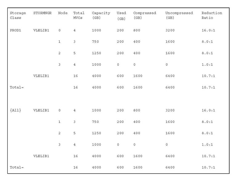

Utilisation du rapport SCRPT
Une fois la suppression des données activée, comment savoir si son exécution est efficace ? Vous pouvez surveiller les résultats à l'aide du rapport SCRPT, comme indiqué dans la Figure 3-7
Figure 3-7 Rapport SCRPT
Le texte environnant décrit Figure 3-7 .
Le taux de réduction approximatif des données indiqué dans la Figure 3-7, il correspond à la division du nombre de Go non compressés par le nombre de Go utilisés. Ainsi, le taux de réduction comprend à la fois la compression VTSS et la suppression de doublons dans la VLE. Un taux de réduction élevé indique une compression et une déduplication efficaces.
Par exemple, le VTSS reçoit 16 Mo de données, les compresse à 4 Mo et écrit les données compressées sur un volume VTV. Ensuite, la VLE déduplique le volume VTV pour atteindre les 2 Mo et l'écrit sur une cartouche VMVC. Par conséquent, le taux de réduction est égal à 16 Mo divisés par 2 Mo, soit un taux de 8.0:1.
Comme le calcul est effectué sur la base de Mo, il est possible de voir 0 Go dans les champs Used ou Uncompressed, mais de voir un taux de réduction différent de 1.0:1.

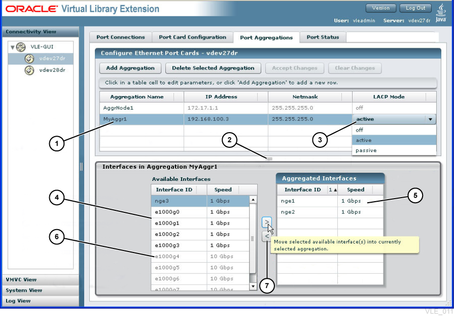

Planification de groupement de liaisons
Le groupement de liaisons est disponible pour la configuration IP de VLE 1.4. Un groupement de liaisons est constitué d'interfaces multiples sur un noeud de VLE qui sont configurées ensemble comme une seule unité logique et qui partagent une adresse IP commune. La Figure 3-8 affiche l'onglet Connectivity View, Port Aggregations que vous utilisez pour visualiser le port de groupement ”interne” (par exemple AggrNode1) et ses interfaces associées. Vous pouvez également définir et modifier de nouveaux groupements personnalisés dans cet onglet.
Dans la Figure 3-8 :
1 - Groupement actuellement sélectionné.
2 - Possibilité de redimensionner les volets en faisant glisser vers le haut ou vers le bas.
3 - Liste déroulante d'options.
4 - Pool d'interfaces de port disponibles pour les groupements
5 - Interfaces dans le groupement actuellement sélectionné.
6 - Ports grisés si la vitesse est incorrecte pour le groupement.
7 - Possibilité d'ajouter des interfaces aux groupements et de les retirer grâce aux boutons fléchés.
Figure 3-8 Interface de VLE Connectivity View, onglet Port Aggregations Tab
Le texte environnant décrit Figure 3-8 .

Vous pouvez sélectionner l'un des modes LACP suivants sous Aggregation Table dans l'onglet Port Aggregations :
  • Off : appelé parfois mode manuel, il indique que les datagrammes LACP (LACPDU) ne sont pas envoyés. Off est le seul mode valide en l'absence d'un commutateur. La configuration sans commutateur est uniquement valide pour les configurations VLE vers VLE. Lorsqu'un commutateur est utilisé avec le mode Off, LACP n'est pas activé dans le groupe de canaux. Le commutateur doit être configuré pour prendre en charge le groupement.
  • Passive : en mode passif, les datagrammes ne sont envoyés que lorsque le commutateur en fait la requête.
  • Active : les datagrammes sont envoyés au commutateur à intervalles réguliers. La valeur courte par défaut de l'horloge est utilisée avec la VLE et n'est pas modifiable via l'interface graphique de la VLE ou le CLI.
Stratégies
P3 est la stratégie par défaut de laVLE et n'est pas modifiable via l'interface graphique de la VLE ou le CLI.
