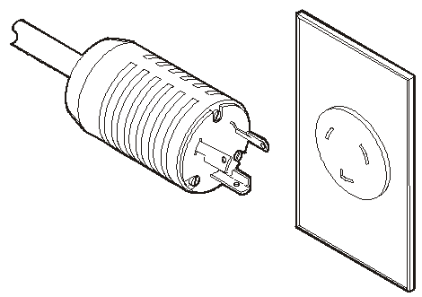

Si vous installez la VLE en Amérique du Nord ou du Sud, au Japon ou à Taïwan, assurez-vous que les sources d'alimentation désignées sont des prises NEMA L6‐30R et que les extrémités des cordons d'alimentation des armoires sont équipées de fiches NEMA L6-30P. L'usine expédie des cordons d'alimentation dotés de fiches NEMA L6-30P en Amérique du Nord et du Sud, au Japon et à Taïwan. Les expéditions vers les régions EMEA et APAC comprendront des fiches IP44 250 V CA 3 broches 32 A CEI 309.
La figure ci-dessous présente une fiche NEMA L6-30P et une prise L6-30R.

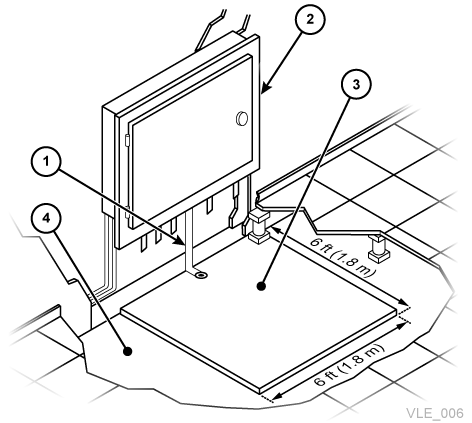

Pour réduire les effets des signaux électriques extérieurs et les perturbations de l'alimentation électrique, les tableaux d'alimentation du centre de données doivent être équipés d'une plaque de mise à la terre transitoire semblable à celle présentée à la Figure 2-2 :
1 - Fil tressé/contraint plat
2 - Tableau d'alimentation
3 - Plaque
4 - Plancher en béton
