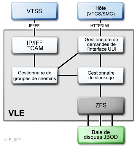

La Figure 1-1 illustre l'architecture du sous-système VLE.
Comme le montre la Figure 1-1, le logiciel de l'application VLE est composé des éléments suivants :
Le protocole HTTP/XML est le protocole de données prévu pour les communications hôte à VLE.
Le gestionnaire de demandes de l'interface UUI (Universal User Interface), qui traite les demandes UUI provenant du composant SMC (Storage Management Component) et du logiciel VTCS (Virtual Tape Control Software) et qui leur envoie des réponses. Le gestionnaire de demandes de l'interface UUI détermine quels composants de la VLE sont utilisés pour répondre à une demande.
Le gestionnaire de demandes de l'interface UUI appelle :
Le gestionnaire de groupes de chemins pour planifier les migrations et les rappels de volumes VTV. Le gestionnaire de groupes de chemins gère tous les groupes de chemins, où chaque groupe gère un transfert de données de VTV simple entre le VTSS et la VLE.
Le gestionnaire de stockage pour planifier la génération de tous les rapports.
Le composant de gestionnaire de stockage VLE gère les données et les métadonnées VMVC/VTV sur la VLE. Le gestionnaire de stockage VLE stocke les données VTV dans le ZFS de la baie JBOD et les y récupère.
Le protocole TCP/IP/IFF est le protocole de données prévu pour les communications hôte à VLE, où le composant IP/IFF/ECAM gère les communications entre le VTSS et la VLE.

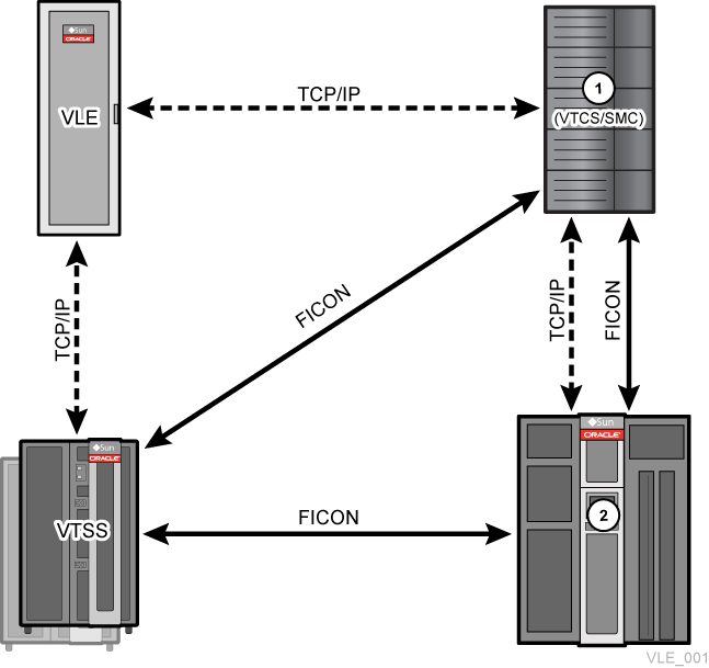

La Figure 1-2 illustre une configuration VLE mononoeud.
Comme le montre la Figure 1-2 (où 1 désigne l'hôte MVS et 2 la bibliothèque) :
Plusieurs connexions TCP/IP (entre les ports IP du VTSS et les ports IP de la VLE) sont prises en charge comme suit :
Une VLE simple peut connecter jusqu'à huit VTSS plusieurs VTSS peuvent donc partager des VLE.
Un seul VTSS peut se connecter à quatre VLE afin d'augmenter l'espace de tampon pour les charges de travail importantes.
Un VTSS simple peut être connecté à :
Des lecteurs RTD uniquement
Des VTSS (mis en cluster) uniquement
Des VLE uniquement
Une combinaison des options ci-dessus.
Le protocole TCP/IP est le seul protocole pris en charge par les connexions entre la VLE et le VTSS et par les connexions entre la VLE et les hôtes exécutant SMC et VTCS.

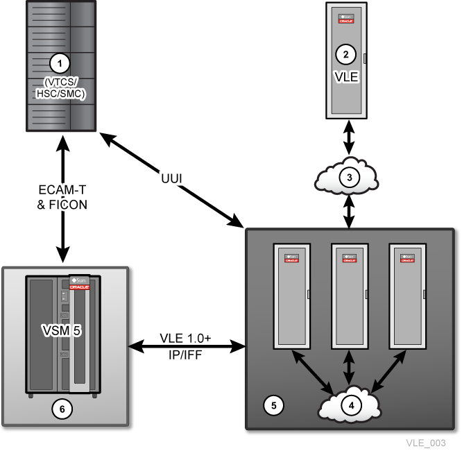

La Figure 1-3 présente un complexe multinoeuds VLE, où les noeuds sont interconnectés dans un commutateur 10GE dédié de sorte que chaque noeud peut accéder à n'importe quel autre noeud dans le complexe, composé comme suit :
1 - Hôte MVS
2 - VLE distante
3 - Réseau public
4 - Réseau privé
5 - Grille multinoeuds VLE
6 - VTSM (Virtual Tape Storage System)
