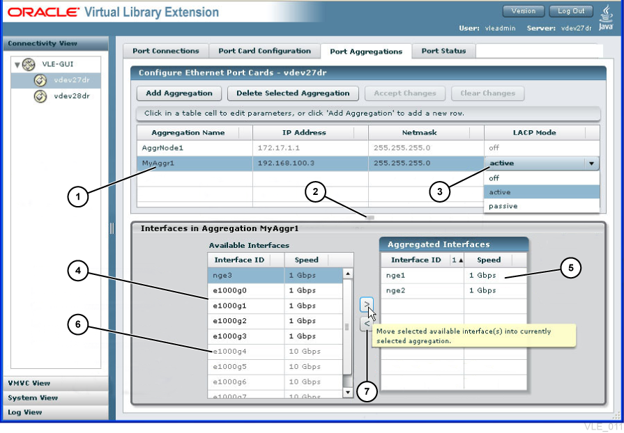

Port Card Configuration 탭
도표A-1은 모든 예제에 사용된 Port Card Configuration 탭을 보여줍니다. 기본 넷마스크 값을 사용하고 포트 호스트 이름 필드에 필요한 값을 사용하십시오. 각 예에 대한 테이블은 인터페이스 ID 필드 값에 해당하는 IP 주소와 확인란(복제, UUI, 원격) 값을 제공합니다.
도표A-1 설명:
1 - 현재 선택된 통합
2 - 위 또는 아래로 끌면 창 크기를 조절할 수 있습니다.
3 - 옵션을 제공하는 드롭다운 선택 목록
4 - 통합에 사용할 수 있는 포트 인터페이스 풀
5 - 현재 선택된 통합의 인터페이스
6 - 통합 속도가 잘못된 경우 포트가 비활성화됩니다.
7 - 화살표 버튼을 사용하여 인터페이스를 통합으로 이동할 수 있습니다.
도표 A-1 Port Card Configuration 탭
주위의 텍스트는 도표 A-1 을(를) 설명합니다.

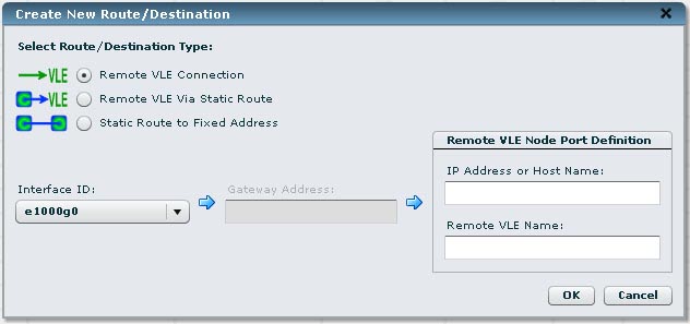

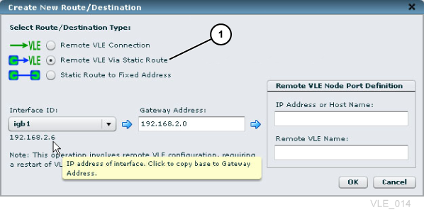

Create New Route/Destination 대화 상자
도표A-2 및 도표A-3. "예3: VLE-VLE 간 복사"에서 이 대화 상자 중 하나가 사용됩니다.
도표 A-2 Create New Route/Destination 대화 상자 - Remote VLE
주위의 텍스트는 도표 A-2 을(를) 설명합니다.
도표 A-3 Create New Route/Destination 대화 상자 - Remote VLE, Static Route
주위의 텍스트는 도표 A-3 을(를) 설명합니다.
1 - 선택 사항에 따라 사용 가능한 입력 필드가 달라집니다.

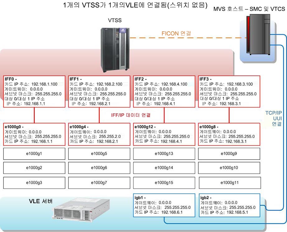

예 1: 1개의 VTSS가 1개의 VLE에 연결됨
도표 A-4 예 1: 1개의 VTSS가 1개의 VLE에 연결됨
주위의 텍스트는 도표 A-4 을(를) 설명합니다.
도표A-4 및 표A-1에 표시된 것과 같이, 1개의 VTSS와 1개의 VLE 간 연결 예에서는 각 IFF 카드에 대한 두 대상이 VLE의 단일 포트에 연결됩니다. 이때 IP 주소는 일치해야 합니다. IP 주소의 세번째 옥테트는 각 IFF 카드와 VLE 포트 간 연결에서 고유하므로, 이러한 연결은 고유한 서브넷을 공유합니다.
각 IFF 카드에서 두 개의 대상을 사용할 경우 각 대상이 소켓을 나타내서 동일한 IFF 카드에서 마이그레이션과 리콜이 동시에 발생할 수 있으므로 성능이 최적화됩니다. 두 개의 대상이 성능을 최적화합니다. IFF 카드당 둘 이상의 대상을 동일한 VLE 포트에 지정할 경우 성능상의 이점은 없습니다.

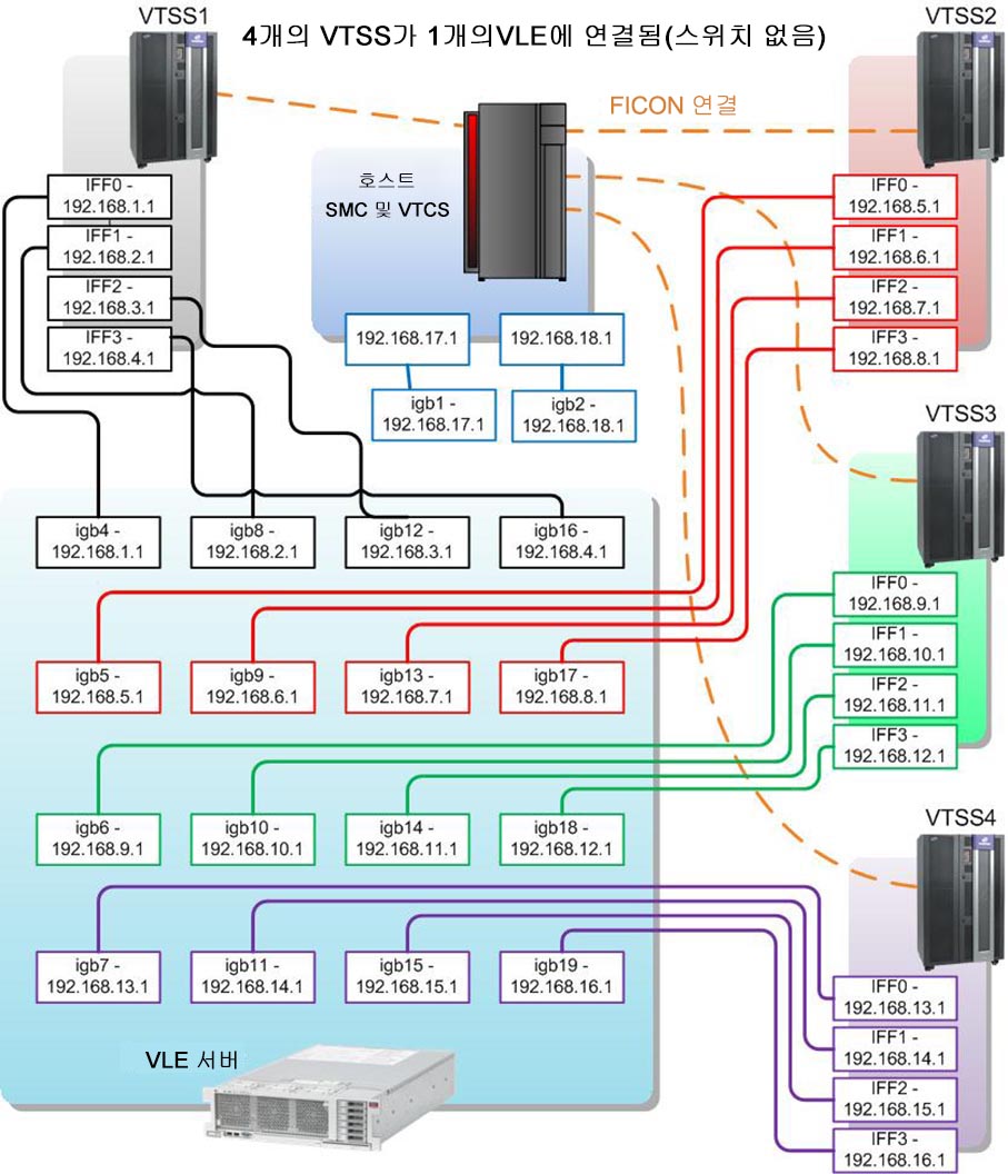

예 2: 4개의 VTSS가 1개의 VLE에 연결됨
도표 A-5 예 2: 4개의 VTSS가 1개의 VLE에 연결됨
주위의 텍스트는 도표 A-5 을(를) 설명합니다.
도표A-5 및 표A-2에 표시된 것과 같이, 4개의 VTSS와 1개의 VLE 간 연결 예에서 VLE 포트 연결(IP 주소는 일치해야 함)에 대한 각 IFF 대상은 자체의 고유한 서브넷에 있습니다. 이는 서브넷마다 다른 색상으로 표시되어 있습니다(UUI 연결은 파란색으로 표시됨).

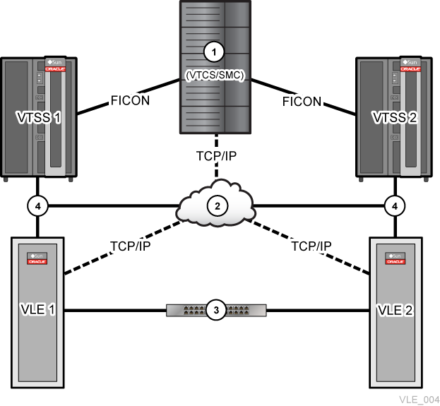

예3: VLE-VLE 간 복사
도표 A-6 예 3: VLE-VLE 간 복사
주위의 텍스트는 도표 A-6 을(를) 설명합니다.
도표A-6 및 표A-3의 예제 값에 표시된 것과 같이, 2개의 VTSS와 2개의 VLE, VLE-VLE 간 복사 예에서는 다음을 보여줍니다.
  • 각 VTSS가 MVS 호스트(1)에 연결되어 있으며, VTSS-VLE 간 복사를 위해 각 VLE에 상호 연결되어 있습니다. 4는 VTSS-VLE 간 TCP/IP 연결이고 2는 1GigE TCP/IP 네트워크입니다.
  • VLE는 10GigE 스위치(3)가 포함된 네트워크를 통해 서로에게 연결되어 있습니다.
따라서 각 VTSS는 개별 VTV 복사본을 각 VLE로 마이그레이션할 수 있으며, 클러스터화된 VTSS에서 제공하는 것과 유사한 중복성/고가용성 솔루션을 제공합니다. 기본 동작은 VLE-VLE 간 연결을 통해 두번째 복사본을 작성하는 것입니다. 두번째 복사본에 대해 VTSS-VLE 간 마이그레이션을 적용하려면 STORCLAS FROMLST 매개변수를 사용하십시오. 자세한 내용은 VLE용 호스트 소프트웨어 구성을 참조하십시오.

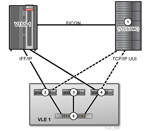

예 4: 1개의 VTSS가 3노드 VLE에 연결됨
도표 A-7 예 4: 1개의 VTSS가 3노드 VLE에 연결됨
주위의 텍스트는 도표 A-7 을(를) 설명합니다.
표A-4의 예제 값에 표시된 것과 같이, 1개의 VTSS와 3노드 VLE 간 연결 예에서는 다음을 보여줍니다.
  • 10GigE 스위치(5)는 VLE1을 구성하는 노드 간 데이터 교환을 위한 내부 네트워크를 제공합니다. 여기서 2는 노드 1, 3은 노드 2, 4는 노드 3을 나타냅니다.
  • 중복성을 위해 노드 1과 3 둘 다에 VTSS와의 데이터 교환을 위한 IFF/IP 연결과 메인프레임 호스트에 대한 TCP/IP UUI 연결이 있습니다.
  • 노드 3은 데이터 저장소이므로 메인프레임 호스트(1) 또는 VTSS 연결이 없습니다.
