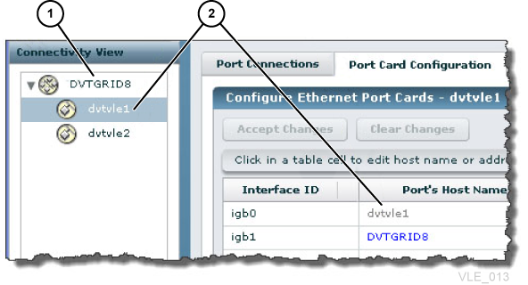

VLE용 네트워크를 구성하려면 복수 노드 시스템의 각 노드(또는 단일 노드 시스템의 유일한 노드)에서 setup_network 스크립트를 실행하십시오. VLE 이름이 기본값에서 변경되지 않은 경우 setup_network가 해당 노드를 구성하는 setup_vle_node를 호출합니다. 도표3-1을 참조하십시오.
도표3-1 설명:
1 - 각 노드에서 실행된 setup_network 설치 스크립트의 VLE 이름
2 - setup_network 설치 스크립트에 해당 노드에 대한 "호스트 이름"으로 입력된 노드 이름
도표 3-1 VLE 이름, VLE 번호 및 노드 이름
주위의 텍스트는 도표 3-1 을(를) 설명합니다.
VLE 이름 및 VLE 번호
각 VLE 노드(동일한 내부 네트워크를 통해 연결됨)에는 공통 VLE 이름과 VLE 번호(1)가 지정됩니다. VLE 이름과 번호는 다중 노드 VLE의 각 노드에서 동일해야 합니다. 여기서 노드 이름은 2번입니다.
VLE 이름은 고유해야 하며 서버의 호스트 이름일 수 없습니다. 기본 VLE 이름은 VLE-NAME입니다. setup_vle_node 스크립트를 실행할 때 VLE 이름을 재설정할 수 있습니다. 값은 1 - 8자 길이의 영숫자(대문자)여야 합니다. 이름에 -(대시)를 사용할 수는 있지만 이름의 시작과 끝에는 사용할 수 없습니다.
VLE 번호로 유효한 값은 1-9입니다.
도표3-1, VLE 이름 및 VLE 번호 조합은 DVTGRID8입니다.
호스트 소프트웨어의 경우 VLE 이름 및 VLE 번호 조합을 부속 시스템 이름이라고 하며 다음에 지정됩니다.
  • VLE에 연결되는 TapePlex에 대한 VTCS CONFIG TAPEPLEX 문의 STORMNGR 매개변수 값 또는 CONFIG STORMNGR 문의 NAME 매개변수(ELS 7.1 이상)
  • VLE에 대한 VTCS CONFIG RTD 문의 STORMNGR 매개변수 값
  • VLE 를 SMC에 정의하는 SMC STORMNGR 명령의 NAME 매개변수 값
  • VLE에 대한 SMC SERVER 명령의 STORMNGR 매개변수 값
  • HSC STORCLAS 문의 STORMNGR 매개변수 값
노드에 대한 호스트 이름
도표3-1에 표시된 것과 같이, setup_network 스크립트에 입력된 노드에 대한 호스트 이름은 다음으로 표시됩니다.
  • 노드의 igb0 인터페이스 ID에 대한 포트 호스트 이름
  • 노트 탐색 트리에서 선택된 노드에 대한 호스트 이름
도표3-1에서 노드에 대한 호스트 이름은 dvtvle1입니다.
영숫자(A-Z, a-z, 0-9) 또는 “.” 또는 “-”를 사용할 수 있습니다. 문자열의 첫 문자와 마지막 문자는 “.” 또는 “-”일 수 없습니다. 이름이 모두 숫자일 수는 없습니다. 인터넷 표준 및 CAM 제한 사항에서는 호스트 부분(도메인 구성 요소 제외)이 최대 24자로 제한되지만, 이름에는 최대 512자를 사용할 수 있습니다.

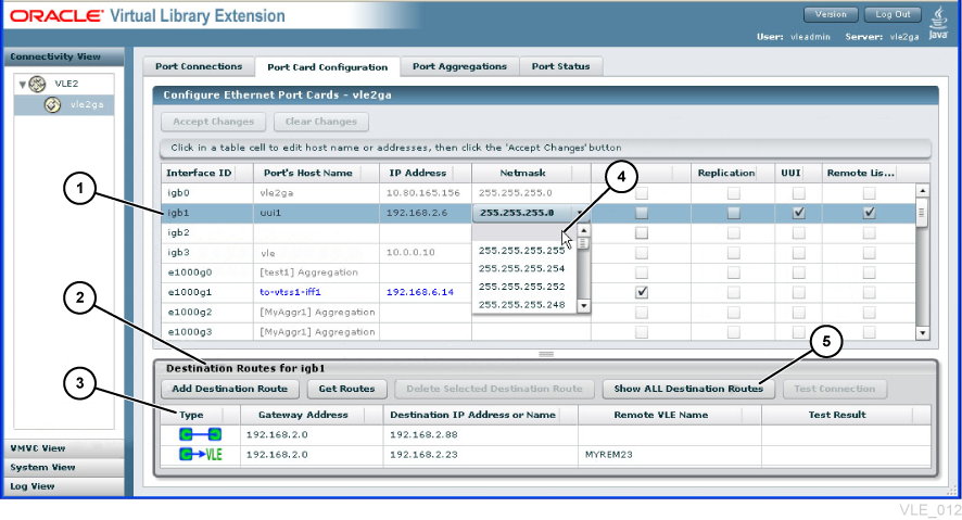

VLE 이더넷 포트를 구성하려면 도표3-2에 표시된 Connectivity View, Port Card Configuration 탭을 사용하십시오. 다음 절에서는 포트 카드 구성 값을 확인하는 방법에 대해 설명합니다.
도표3-2 설명:
1 - 선택된 인터페이스
2 - 원격 VLE 연결 및 정적 경로를 정의하는 Destination Routes 패널
3 - 경로 유형(아이콘으로 표시됨)
4 - 드롭다운 목록의 맨 위에 있는 빈 항목을 선택하여 비어 있는 Netmask 필드
5 - 맨 아래 창의 컨텐츠가 맨 위 창에서 선택된 인터페이스로 필터링됩니다. 이 버튼을 누르면 노드의 모든 경로가 표시됩니다.
도표 3-2 VLE GUI Port Card Configuration 탭
주위의 텍스트는 도표 3-2 을(를) 설명합니다.
인터페이스 ID

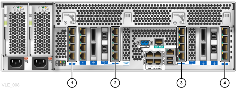

인터페이스 ID로 포트를 식별합니다. Solaris 명령 status_vle_ips를 사용하여 이 ID와 포트를 서로 연결할 수 있습니다. 이러한 식별자는 VLE 하드웨어가 배달되기 전에 설정되었으므로 수정할 수 없습니다.
도표3-3는 서버 후면에 있는 1GigE 이더넷 포트(igb4 - igb19)를 보여줍니다.
1 - igb4, igb5, igb6, igb7(위쪽에서 아래쪽으로)
2 - igb8, igb9, igb10, igb11(위쪽에서 아래쪽으로)
3 - igb16, igb17, igb18, igb19(위쪽에서 아래쪽으로)
4 - igb12, igb13, igb14, igb15(위쪽에서 아래쪽으로)
도표 3-3 VLE 1GigE 이더넷 데이터 포트
주위의 텍스트는 도표 3-3 을(를) 설명합니다.
1GigE 이더넷 포트는 범용으로, UUI 연결, 복제(VLE-VTSS 간 데이터 교환), 원격 리스너(VLE-VLE 간 데이터 교환) 또는 이 세 유형의 조합에 사용할 수 있습니다.

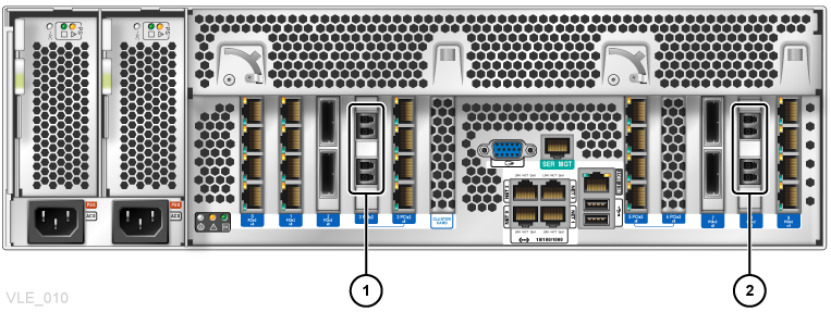

VLE 서버에는 도표3-4에 표시된 것과 같이, 이중 포트 10GigE NIC 카드가 서버당 2개 있습니다.
1 - ixebe0, ixebe1(위쪽에서 아래쪽으로)
2 - ixebe2, ixebe3(위쪽에서 아래쪽으로)
도표 3-4 VLE 이중 포트 10GigE NIC 카드
주위의 텍스트는 도표 3-4 을(를) 설명합니다.
도표3-4에 표시된 것과 같이, 10GigE 포트(빨간색 상자 안)의 인터페이스 ID는 ixgbe0-ixgbe3입니다.
주:
VLE는 ixgb0을 ixgb2에 연결하는 1M 광 섬유 케이블과 함께 제공됩니다. 단일 노드 시스템의 경우 이 케이블을 연결된 상태로 유지하십시오. VLE는 또한 복수 노드 시스템을 연결하는 데 사용할 수 있는 25M 광 섬유 케이블도 2개 제공합니다.
포트 ixgbe0 및 ixgbe2는 다음 용도로 예약되었습니다.
  • 3노드 이상 구성을 위한 Oracle 스위치 연결
  • 2노드 구성의 다른 노드에 직접 연결 두 노드를 연결하기 위해 다음 중 하나를 수행할 수 있습니다.
    • 한 노드의 ixgbe0은 다른 노드의 ixgbe0에, 한 노드의 ixgbe2는 다른 노드의 ixgbe2에 직접 연결합니다.
    • Oracle 스위치를 통해 노드를 연결합니다.
ixgbe1 및 ixgbe3 포트는 범용으로, UUI 연결, 복제(VLE-VTSS 간 데이터 교환), 원격 리스너(VLE-VLE 간 데이터 교환) 또는 이 세 유형의 조합에 사용할 수 있습니다.

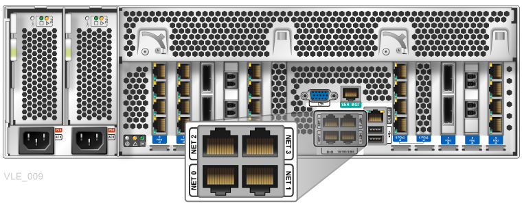

VLE 이더넷 관리 포트
도표3-5에 표시된 것과 같이, 관리 포트는 NET0-NET3 케이스의 후면에 표시됩니다.
도표 3-5 VLE 이더넷 관리 포트
주위의 텍스트는 도표 3-5 을(를) 설명합니다.
도표3-5 설명:
  • 관리 포트(igb0 - igb3)는 개인 또는 공용 네트워크 세그먼트에 있을 수 있으며, 보통 다음과 같이 사용됩니다.
    • igb0(NET0) - ASR 트래픽을 위한 네트워크 연결 및 VLE 소프트웨어 관리용으로 예약되었습니다.
    • igb1(NET1) - 범용 포트로, 보통 UUI(제어 경로) 트래픽을 위한 네트워크 연결에 사용됩니다.
    • igb2(NET2) - 범용 포트로, 보통 중복 UUI 연결에 사용되거나 개별 네트워크 세그먼트에 대한 포트를 호스트 네트워크용과 ASR 경보 전송용으로 구분하려는 경우에 사용됩니다.
    • igb3(NET3) - 서비스를 위한 전용 포트로 예약되었습니다. 이 포트의 경우 하나의 케이블과 기능을 서비스 포트와 ILOM 포트로 모두 사용할 수 있다는 점에 유념하십시오. 이 포트는 네트워크에 연결하지 마십시오. igb3는 항상 서비스에 사용할 수 있도록 알려진 액세스 구성을 사용하는 이더넷 포트로 사용하지 않고 남겨 둬야 합니다. igb3의 미리 구성된 기본 IP 주소는 다음과 같습니다.
      • 10.0.0.10 - 서비스 포트로 사용됨. igb3을 서비스 포트로 사용하여 VLE CLI에 액세스하십시오.
      • 10.0.0.10 - ILOM 포트로 사용됨
포트 호스트 이름
이 값은 VTSS 또는 다른 VLE에 연결될 각 IP 주소에 대한 시스템(호스트) 이름입니다. 영숫자(A-Z, a-z, 0-9) 또는 "." 또는 "-"를 사용할 수 있습니다. 문자열의 첫 문자와 마지막 문자는 "." 또는 "-"일 수 없습니다. 이름이 모두 숫자일 수는 없습니다. 인터넷 표준 및 CAM 제한 사항에서는 호스트 부분(도메인 구성 요소 제외)이 최대 24자로 제한되지만, 이름에는 최대 512자를 사용할 수 있습니다. igb0 및 igb3에 대한 포트 호스트 이름은 설치 중 설정되므로 GUI에서 변경할 수 없다는 점에 유념하십시오.
IP 주소
포트에 지정되는 IP 주소로서, "192.68.122.0" 형식의 유효한 IP v4 주소여야 합니다. 각 바이트는 0-255여야 하며, 4바이트 숫자만 있어야 합니다(소수점 제외).
넷마스크
포트의 네트워크 마스크로서, "255.255.255.0" 형식의 유효한 IP v4 주소여야 합니다. 각 바이트는 0-255여야 하며, 4바이트 숫자만 있어야 합니다(소수점 제외).
복제
VLE-VTSS 간 데이터 교환에 사용할 포트에 해당하는 확인란을 선택하십시오.
UUI
UUI 작업에 사용할 포트에 해당하는 확인란을 선택하십시오. 이 포트는 보통 제품 구성 및 모니터링에 사용되는 포트입니다(GUI 브라우저 연결에 사용되는 포트 포함).
주:
각 VLE에는 UUI 연결이 최소 한 개 있어야 하지만, 중복성을 위해서는 두 개 이상이 권장됩니다. 복수 노드 VLE에 UUI 연결이 두 개 이상 있을 경우 해당 연결을 다른 노드로 분산시키십시오.
원격
이 확인란은 VLE-VLE 간 데이터 교환을 위한 “리스너” 대상으로 해당 포트를 식별합니다. VLE-VLE 데이터 전송을 위해 사용되지 않은 2개의 10GigE 연결(ixgbe1 및 ixgbe3) 또는 사용되지 않은 1GigE 연결을 VLE의 모든 노드에서 사용할 수 있습니다. 각 VLE에 노드가 두 개 이상 있는 경우 StorageTek에서는 각 노드와 다른 VLE 간에 최소 한 개의 연결을 사용할 것을 권장합니다. VLE 노드와 다른 VLE 노드 간 연결은 두 개 이상 실행할 수 있지만, VLE 노드와 다른 VLE의 단일 포트 간 연결은 여러 개 실행할 수 없습니다. 두 VLE에 모두 둘 이상의 노드가 있는 경우 StorageTek에서는 VLE-VLE 간 연결을 각 VLE의 모든 노드에 분산시킬 것을 권장합니다.
예를 들어 192.168.1.1의 VLE1 노드 1이 192.168.1.2의 VLE2 노드 1로 연결됩니다. VLE 노드 1에서 또 다른 연결이 생긴 경우 192.168.1.2의 VLE2로 연결되면 안됩니다.
VLE-VLE 간 데이터 전송을 위해서는 각 VLE에 UUI 연결과 VTSS 연결이 필요합니다. 그러면 VTCS가 VTV를 마이그레이션하고 VLE에서 리콜할 수 있습니다.

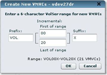

사이트의 이름 지정 체계에 따라 VMVC 이름과 범위를 지정해야 합니다. VMVC 이름과 범위는 구성 중 CSE에 의해 설정되므로 구성하기 전에 지정하는 것이 가장 좋습니다.
도표3-6에 표시된 것과 같이, VLE GUI’의 Create New VMVC 대화 상자(탐색 트리에 특정 노드가 선택된 VMVC View에서 제공함)를 사용하여 새 VMVC의 volser 범위를 지정하십시오.
도표 3-6 VLE GUI Create New VMVC 대화 상자
주위의 텍스트는 도표 3-6 을(를) 설명합니다.
다음과 같이 도표3-6에 있는 각 필드의 값을 확인하십시오.
  • 각 필드에는 0-6개의 영숫자를 사용할 수 있습니다. 이때 아래에 설명된 "조합" 제한 사항이 적용됩니다.
  • 영문자는 자동으로 대문자로 변환되며, 모든 필드의 선행 공백과 후행 공백은 자동으로 제거됩니다.
  • 어떠한 필드든지 비워 둘 수 있으며, 이 경우 증분 값이 volser 범위 이름의 맨 앞, 맨 뒤 또는 가운데에 올 수 있습니다.
  • 모든 필드는 영문 또는 숫자일 수 있으며, 필요에 따라 필드 검증이 수행되어 사용을 제한합니다. 예를 들어 공백 및 특수 문자는 포함될 수 없습니다. 잘못된 필드 항목의 경우 필드 주변에 빨간색 상자가 표시되며, OK 버튼을 선택하면 오류 경고가 표시됩니다.
  • ”Incremental” 범위 필드(접두어 및 접미어)는 영문자 또는 숫자일 수 있습니다. 필드 검증을 통해 필드에 영문자와 숫자가 혼합되어 있지 않은지, 첫번째 값이 마지막 값보다 작은지, 최대 범위 제한을 점검했는지 확인할 수 있습니다.
  • 전체 volser 이름 범위의 길이는 각 필드를 조합하여 구성됩니다. 즉, 접두어의 길이 + 범위 길이 + 접미어 길이를 조합하여 구성됩니다.
    예를 들어 접두어 AB, 첫번째 범위 001, 마지막 범위 500 및 접미어 X를 입력할 경우 volser 이름 범위로 AB001X - AB500X가 생성됩니다. 이와 유사한 조합을 작성할 수 있습니다. 그러나 전체 조합의 길이는 6자를 초과하지 않아야 합니다.
  • 조합된 이름이 유효한 volser 이름 길이인 6자를 초과할 경우(예: AB0001XY - AB1500XY), OK 버튼을 누르면 경고 대화 상자가 표시되며 입력할 수 없습니다.
  • 필드를 편집하여 범위가 생성되면 생성된 범위가 OK 및 Cancel 버튼 바로 위의 대화 상자 행에 표시됩니다. 생성된 범위의 VMVC 개수도 범위와 함께 괄호로 표시됩니다. 개수가 Wildcat 상자(“VMVC Counts” 필드에 Max로 표시됨)에 허용되는 최대값을 초과할 경우 텍스트가 굵은 주황색으로 표시됩니다. OK 버튼을 누르면 현재 Available 개수를 확인하여 범위가 이 값을 초과하면 오류 대화 상자가 표시됩니다.
  • 접미어 문자열은 증분 범위 문자열과 다른 문자 유형(숫자가 아닌 영문자)으로 시작해야 합니다. 이는 VTCS volser 이름 범위 항목 기능과 호환되도록 하기 위한 것입니다. 만약 범위에 접미어의 시작 문자와 동일한 문자 유형이 포함된 경우 범위 필드의 시작 문자 앞 범위에서 접미어의 시작 문자가 증분됩니다. 즉, VTCS volser 이름 처리는 범위 필드 입력이 아닌 문자 유형을 기준으로 합니다. 예를 들어 첫번째 범위에 대한 GUI 입력이 1000이고, 마지막 범위의 경우 1094이며, 접미어가 55일 경우 100055-109455라는 범위가 생성됩니다. VTCS에서는 100055, 100155, 100255…109455 대신 100055, 100056, 100057…109455로 확장됩니다. VTCS volser 이름 범위 입력에서 후자 방식의 확장과 일치시키는 것이 어렵기 때문이 이 방식은 GUI에서 금지되었습니다.
  • 겹치는 범위를 정의하려고 하면 범위에는 새 VMVC만 기존 VMVC에 추가되고, 기존 VMVC는 겹쳐쓰여지거나 지워지지 않습니다.

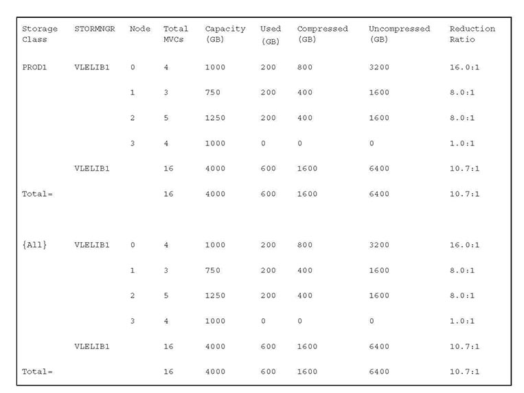

SCRPT 보고서 사용
중복 제거가 사용으로 설정된 후 얼마나 잘 작동하는지 어떻게 알 수 있습니까? 도표3-7의 예에 표시된 것과 같이, SCRPT 보고서로 결과를 모니터링할 수 있습니다.
도표 3-7 SCRPT 보고서
주위의 텍스트는 도표 3-7 을(를) 설명합니다.
도표3-7는 대략적인 데이터 축소율을 보여줍니다. 이 비율은 압축되지 않은 GB를 사용된 GB로 나눈 값입니다. 따라서 축소율에는 VTSS 압축과 VLE 중복 제거가 모두 포함됩니다. 축소율이 클수록 압축 및 중복 제거가 더 효과적임을 나타냅니다.
예를 들어 VTSS는 16MB의 데이터를 수신하여 4MB로 압축한 다음 압축된 데이터를 VTV에 기록합니다. 그런 다음 VLE는 VTV를 2MB로 중복 제거한 다음 VMVC에 기록합니다. 따라서 축소율은 16MB를 2MB로 나눈 값 즉, 8.0:1입니다.
MB 단위로 계산되기 때문에 Used 또는 Uncompressed 필드에 0GB가 표시되지만, 1.0:1이 아닌 다른 축소율이 표시될 수 있습니다.

링크 통합 계획
링크 통합은 VLE 1.4에 대한 IP 구성에 사용할 수 있습니다. 링크 통합은 VLE 노드의 여러 인터페이스로 구성되며, 함께 하나의 논리적 단위로 구성되어 공통 IP 주소를 공유합니다. 도표3-8은 Connectivity View, Port Aggregations 탭을 보여줍니다. 이 탭에서는 미리 정의된 “내부” 통합 포트(예: AggrNode1) 및 연관된 인터페이스를 확인할 수 있습니다. 이 탭에서는 사용자 정의 통합을 새로 정의하고 수정할 수도 있습니다.
도표3-8 설명:
1 - 현재 선택된 통합
2 - 위 또는 아래로 끌면 창 크기를 조절할 수 있습니다.
3 - 옵션을 제공하는 드롭다운 선택 목록
4 - 통합에 사용할 수 있는 포트 인터페이스 풀
5 - 현재 선택된 통합의 인터페이스
6 - 통합 속도가 잘못된 경우 포트가 비활성화됩니다.
7 - 화살표 버튼을 사용하여 인터페이스를 통합으로 이동할 수 있습니다.
도표 3-8 VLE GUI Connectivity View, Port Aggregations 탭
주위의 텍스트는 도표 3-8 을(를) 설명합니다.
