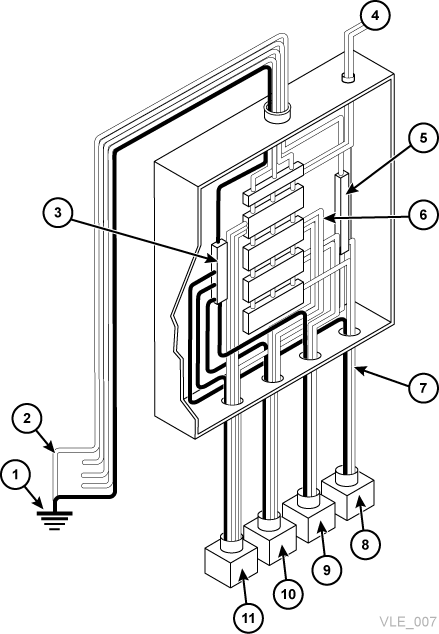

현장 전원 분배 시스템
VLE 시스템 장비의 설치를 계획할 때 현장 전원 분배 시스템의 다음 요소를 평가해야 합니다.
시스템 설계
VLE 시스템 장비의 안전한 작동을 보장하기 위해서는 적절하게 설치된 전원 분배 시스템이 필요합니다. 조명, 공기 조절 및 기타 전기 시스템에 사용되는 전원과 분리된 공급기에서 전원을 제공해야 합니다.
일반적인 입력 전원 구성(도표2-1 에 표시됨)은 5선 고압 또는 4선 저압 유형으로, 서비스 입구 또는 별도로 파생된 전원에서 제공하는 3상 서비스 및 과전류 보호와 적합한 접지가 포함됩니다. 3상 5선 전원 분배 시스템은 전원을 3상 및 단상 장비에 모두 제공하므로 가장 뛰어난 구성 유연성을 제공합니다.
도표2-1 설명:
1 - 서비스 입구 접지 또는 적합한 건물 접지
2 - 서비스 입구 또는 별도로 파생된 시스템(변압기)에서만 유효합니다.
3 - 접지 터미널 막대(외장 장치에 둘러싸여 있음), 중성 버스와 같은 크기
4 - 원격으로 작동되는 전원 서비스 차단
5 - 중성 버스
6 - 적합한 크기의 회로 차단기
7 - 분기 회로
8 - 120V 단상
9 - 208/240V 단상
10 - 208/240V 3상(4선)
11 - 208/240V 3상(5선)
도표 2-1 현장 전원 분배 시스템
주위의 텍스트는 도표 2-1 을(를) 설명합니다.

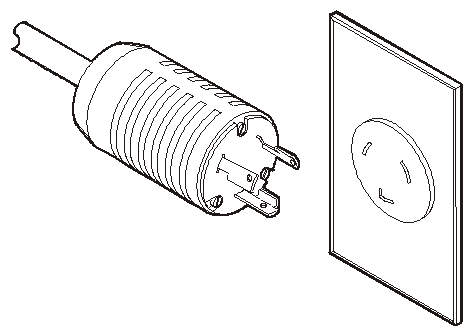

VLE를 북미, 남미, 일본, 대만에 설치하려는 경우 지정된 전원이 NEMA L6‐30R 콘센트이며, 캐비닛 전원 코드의 끝에 필요한 NEMA L6-30P 플러그가 달려 있는지 확인하십시오. 북미, 남미, 일본 및 대만으로 출하되는 경우 전원 코드에 NEMA L6-30P 플러그가 포함되어 있습니다. EMEA 및 APAC으로 출하되는 경우에는 IEC309 32A 3 PIN 250VAC IP44 플러그가 함께 제공됩니다.
아래 그림은 NEMA L6-30P 플러그와 L6‐30R 콘센트를 보여줍니다.
주위의 텍스트는 nema.gif을(를) 설명합니다.
VLE를 북미, 남미, 일본, 대만 이외의 국가에 설치하려는 경우 지정된 전원 콘센트가 적용 가능한 모든 지방 및 국가 전기 코드 요구 사항을 충족하는지 확인하십시오. 그런 다음 필요한 커넥터를 캐비닛 전원 코드의 3선 끝단에 연결하십시오.

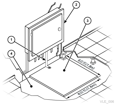

일시적인 전기 잡음 및 전력선 방해
VLE 시스템 장비의 최적 성능을 위해서는 간섭 또는 방해가 없는 신뢰할 수 있는 AC 전원이 필요합니다. 시스템 장비를 적절하게 작동할 수 있는 전력은 대부분의 공공 사업체에서 제공합니다. 그러나 장비에 공급되는 전원에서 일시적인 외부(방사 또는 전도) 전기 잡음 신호가 발생할 경우 장비 오류 또는 장애를 일으킬 수 있습니다.
또한 VLE 시스템 장비는 작동에 영향을 거의 미치지 않거나 전혀 미치지 않고 가장 일반적인 유형의 전력선 방해를 견딜 수 있도록 설계되었지만, 낙뢰와 같은 매우 강력한 전원 교란(Power Disturbance)의 경우 이를 완화할 수 있는 적절한 조치를 취하지 않으면 장비 전원 오류가 발생할 수 있습니다.
외부에서 발생하는 전기 잡음 신호와 전원 교란으로 인한 영향을 완화시키기 위해서는 데이터 센서 소스 전원 패널에 도표2-2에 표시된 것과 비슷한 임시 접지 플레이트가 장착되어 있어야 합니다.
1 - 평면 꼬임/스트레인 전선
2 - 전원 패널
3 - 플레이트
4 - 콘크리트 바닥
도표 2-2 임시 접지 플레이트
주위의 텍스트는 도표 2-2 을(를) 설명합니다.
