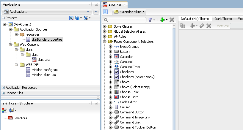

「ディレクトリ」フィールドで提示されたデフォルト値を受け入れると、拡張子が.cssのファイルが、プロジェクト内のskinsディレクトリのサブディレクトリに生成されます。図4-1に示すように、Fusion SimpleまたはSkyrosファミリのADFスキンを拡張したADFスキンがデザイン・エディタで開きます。
図4-1 デザイン・タブで新規に作成されたADFスキン
図4-2に示すように、ADFスキンをSkyrosまたはFusion SimpleファミリのADFスキン以外から拡張したADFスキンが、セレクタ・エディタで開きます。セレクタ・エディタは、SkyrosまたはFusion SimpleファミリのADFスキンから拡張されたADFスキンを作成した場合にも利用可能です。
図4-2 セレクタ・エディタで新規に作成されたADFスキン

プロジェクトでADFスキンを初めて作成すると、図4-2に示すように、リソース・バンドル・ファイル(skinBundle.properties)が生成されます。リソース・バンドルの使用の詳細は、第7章「ADFスキンのテキストの使用」を参照してください。

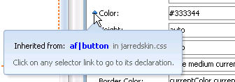

インポートしたADFスキンで定義されているプロパティは、青い上矢印付きで「Properties」ウィンドウに表示されます。図4-4に示すように、プロパティの上にマウスを置くと、継承関係に関する情報ヒントが表示されます。
図4-4 インポートされたADFスキンから継承されたプロパティ
