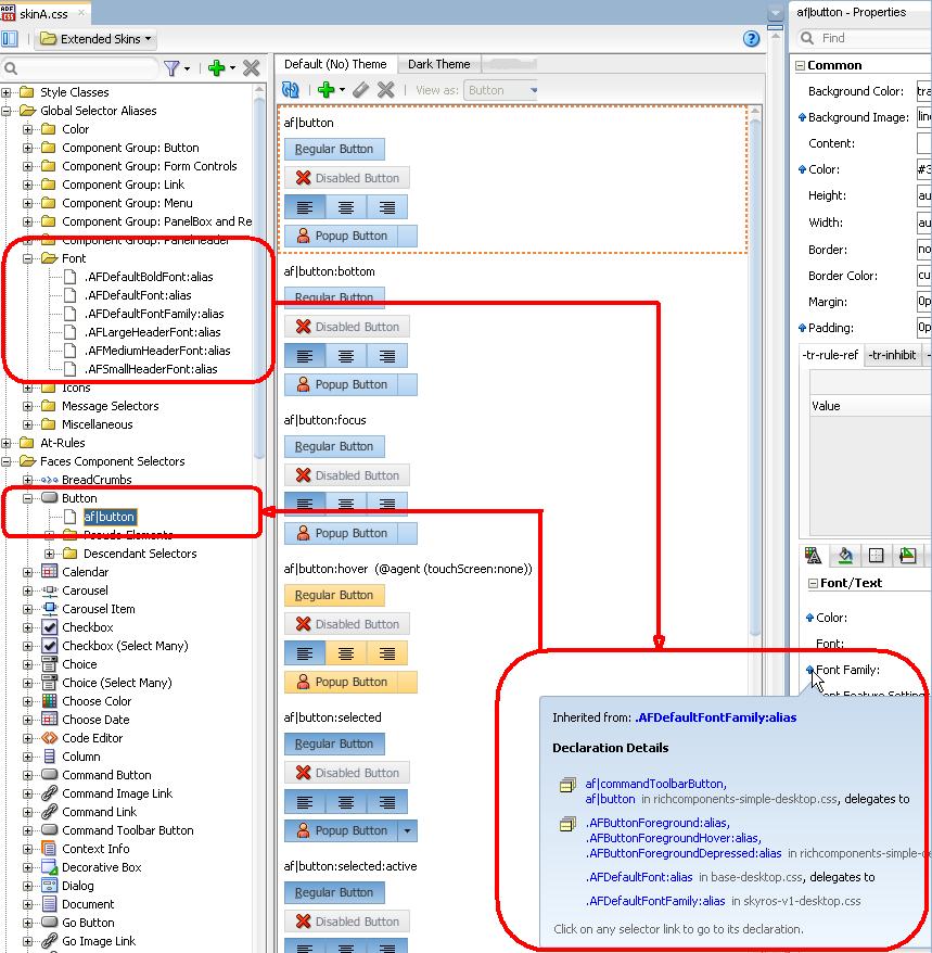

グローバル・セレクタ別名では、複数のADF FacesコンポーネントおよびADFデータ視覚化コンポーネントに適用できるスタイル・プロパティをADFスキンの1つの場所で定義します。グローバル・セレクタ別名は、セレクタ別名または単にセレクタと呼ばれる場合もあります。第1.4項「Oracle ADFで提供されるADFスキンの継承関係」および第12.4項「Oracle ADFで提供されるADFスキン」で説明している、Oracle ADFで提供されるADFスキンは、グローバル・セレクタ別名を活用して、コンポーネントのテキスト、メッセージ、アイコン、色および様々なグループに関する共通のスタイル・プロパティを定義します。これらのグローバル・セレクタ別名で定義されたスタイルは、数多くのコンポーネント固有セレクタによって継承されます。たとえば、.AFDefaultFontFamily:aliasグローバル・セレクタ別名では、テキストを表示するアプリケーションにおけるすべてのADF Facesコンポーネントのデフォルト・フォント・ファミリを定義します。Oracle ADFで提供されるいずれかのADFスキンを拡張して作成したADFスキンは、.AFDefaultFontFamily:aliasグローバル・セレクタ別名で定義されているプロパティを継承します。図8-1は、af|buttonセレクタによる.AFDefaultFontFamily:aliasグローバル・セレクタ別名からのフォント・ファミリ値の継承がセレクタ・エディタでどのように表示されるかを示しています。

図8-1には、グローバル・セレクタ別名の他のカテゴリも示されています。各カテゴリでは、その目的に応じてグローバル・セレクタ別名をグループ化しています。

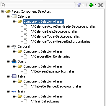

すでに説明したグローバル・セレクタ別名以外に、数多くのコンポーネント・セレクタが、それらのコンポーネントに固有のセレクタ別名を定義します。これらのセレクタ別名は、セレクタ・ツリーのコンポーネント・セレクタのノードの下に表示されます。図8-3に、このようなタイプのセレクタ別名を公開する様々なコンポーネント・セレクタの例を示します。

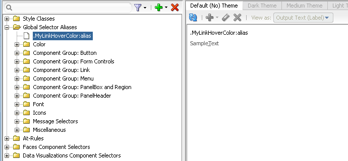

図8-5に示すように、グローバル・セレクタ別名は、セレクタ・ツリーのグローバル・セレクタ別名ノードの下に表示され、コンポーネントに適用された場合のビジュアル表示がプレビュー・ペインに表示されます。
図8-5 新規作成されたグローバル・セレクタ別名
新規作成されたグローバル・セレクタ別名
作成したグローバル・セレクタ別名のCSS構文は、ADFスキンのソース・ファイルに表示されます。図8-1は、図8-5のADFスキンのソース・ファイルにあるエントリを示しています。

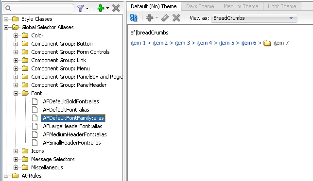

    たとえば、デフォルトのフォント・ファミリを定義するグローバル・セレクタ別名を変更する場合は、それを図8-6に示すように選択します。

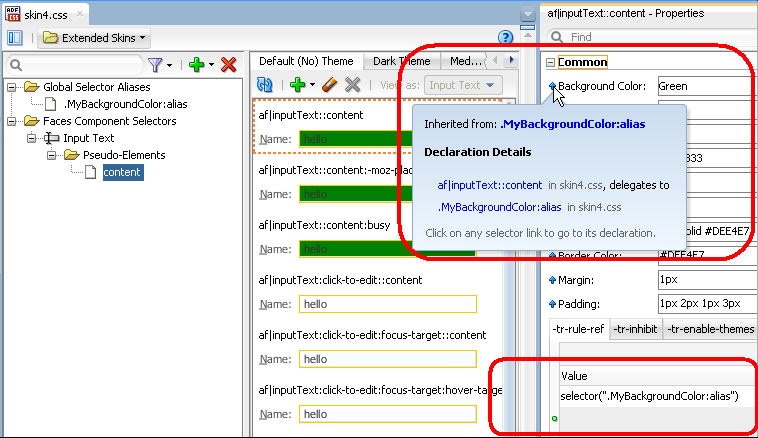

  1. セレクタ・エディタのセレクタ・ツリーで、グローバル・セレクタ別名を適用するアイテムを選択します。

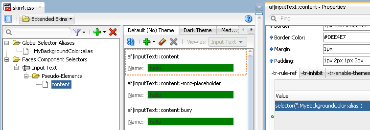

    たとえば、図8-7に示すように、グローバル・セレクタ別名で定義したスタイル・プロパティをinputTextコンポーネントのラベルに適用する場合は、そのコンポーネントのcontent擬似要素を選択します。
  2. 「プロパティ」ウィンドウで、Commonセクションを開き、次に-tr-rule-ref-フィールドの横の「追加」アイコンをクリックします。
  3. グローバル・セレクタ別名の名前を入力します。「値」フィールドに、selectorキーワードを先頭に付け、引用符で囲んだ名前を入力します。
    たとえば、グローバル・セレクタ別名の名前が.MyBackgroundColor:aliasである場合は、図8-7で示すようにselector(".MyBackgroundColor:alias")と入力します。
    図8-7 inputTextコンポーネントのcontent擬似要素
    入力テキスト・コンポーネントのラベル・スキン・セレクタ
  4. プレビュー・ペインの「リフレッシュ」アイコンをクリックして、変更内容を表示します。
8.4.2 グローバル・セレクタ別名を適用した場合の処理
グローバル・セレクタ別名を適用したセレクタは、そのグローバル・セレクタ別名で定義されたスタイル・プロパティを継承します。図8-8に、.MyBackgroundColor:aliasグローバル・セレクタ別名で定義されたスタイル・プロパティを継承する、inputTextコンポーネントのセレクタのcontent擬似要素を示します。-tr-rule-refADFスキン・プロパティの値としてグローバル・セレクタ別名を指定した場合、そのグローバル・セレクタ別名から値を継承するプロパティは、図8-8の「背景色」および「色」フィールドで示されているように、継承アイコンを使用するように更新されます。
実行時に、inputTextコンポーネントのコンテンツ領域は、グローバル・セレクタ別名で定義されたスタイル・プロパティを使用してレンダリングされます。

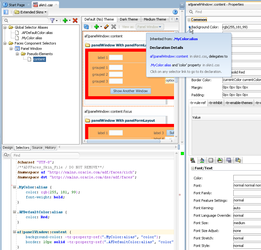

「プロパティ」ウィンドウでは、図8-10に示すように、-tr-property-ref ADFスキン・プロパティを使用して別のセレクタの値を参照するように値を設定されたプロパティが、その値をどのように継承しているかが示されます。
図8-10 別のセレクタのプロパティ値を参照するセレクタ・プロパティ
別のセレクタのプロパティ値を参照するプロパティ
例8-4に類似した構文がADFスキンのソース・ファイルに表示されます。
