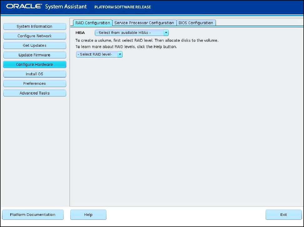

  2. Configure Hardware를 누른 다음 RAID Configuration 탭을 누릅니다.
    RAID Configuration 화면이 나타납니다.
    image:이 그림은 Oracle System Assistant의 RAID Configuration 화면을 나타냅니다.
  3. HBA 목록 상자에서 HBA 디스크 컨트롤러가 올바른지 확인합니다.

  4. Select RAID Level 목록 상자에서 RAID 레벨(RAID 0, RAID 1, RAID 5 또는 RAID 10)을 선택합니다.
    주 -  Oracle System Assistant를 사용하여 이 RAID 레벨만 설정할 수 있습니다. 다른 RAID 레벨을 설정하려면 HBA Setup Utility를 사용합니다.
