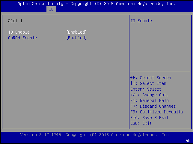

  3. 从下拉式列表中选择网络端口或插槽编号。
    此时,屏幕将显示所选插槽的选项。
    image:图中显示了插槽 1 的 IO 插槽选项。
  4. 选择下列之一:
    • "IO Enable",用于启用或禁用与所选 PCIe 插槽中设备的 I/O。
      此选项不可用于网络端口。
    • "OpROM Enable",用于启用或禁用所选插槽中设备的选项 ROM (option ROM)。
      • 选项 ROM (Option ROM) 仅适用于配置为使用 Legacy BIOS 引导模式的服务器。
      • UEFI 驱动程序启用仅适用于配置为使用 UEFI 引导模式的服务器。
  5. 使用 Enter 键切换 "Enabled/Disabled" 功能。
  6. 当您做出所有选择后,选择 F10 保存您的更改并退出。
    BIOS 将启用或禁用选项 ROM (option ROM),并在服务器下一次引导时根据您的选择重新分配 I/O 空间。
