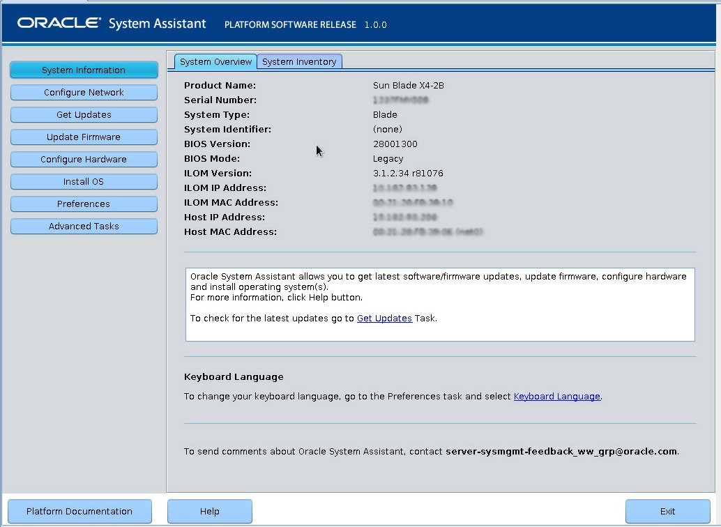

Aparecerá la pantalla principal de Oracle System Assistant.
Esta acción garantiza que la aplicación tenga instalados el firmware y los controladores más recientes antes de comenzar la instalación del sistema operativo.
Esta acción garantiza que el servidor tenga instalado el firmware más reciente antes de comenzar la instalación del sistema operativo.
Aparece la pantalla Install OS (Instalar sistema operativo).
