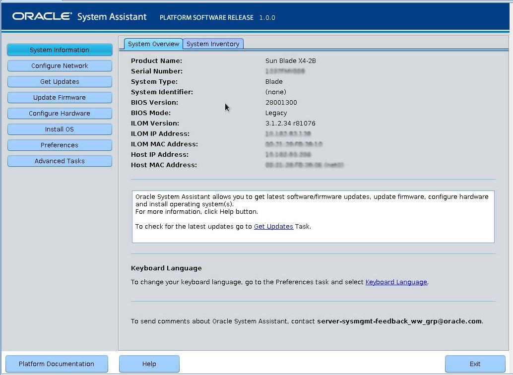

    Oracle System Assistant 주 화면이 나타납니다.
    image:OSA System Overview 화면을 보여주는 화면 캡처입니다.
