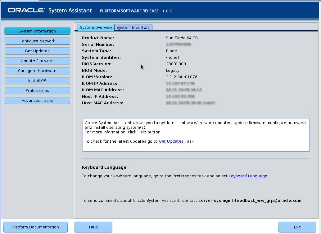

    Oracle System Assistant のメイン画面が表示されます。
    注 - 特に、サーバーにリモートでアクセスしている場合、Oracle System Assistant がブートするのにしばらく時間がかかることがあります。
    image:Oracle System Assistant のメイン画面を示すスクリーンショット。

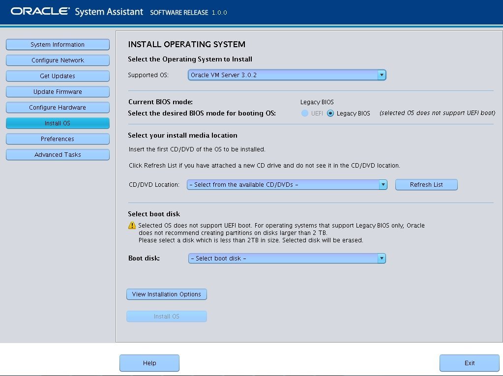

  10. OS をインストールするには、「Install OS」ボタンをクリックします。
    「Install OS」画面が表示されます。
    image:Oracle System Assistant の「Install OS」画面を示すスクリーンショット。
  11. 「Supported OS」ドロップダウンリストから、インストールする Oracle VM のバージョンを選択します。
  12. 「Select the media location」セクションでインストールメディアの場所を指定します。
    これは OS 配布メディアの場所です。
    インストールにリモートコンソールを使用する場合は、「Devices」ドロップダウンメニューでリモートメディアの場所を選択します。
  13. 「Select boot disk」セクションで、「Boot disk」リストからブートデバイスを選択します。
    これは、OS をインストールするデバイスです。
    Caution - データの損失。OS のインストールによって、ディスクの内容が消去されます。選択したディスク上のデータはすべて消去されます。
  14. 「Install OS」をクリックします。
  15. プロンプトに従ってインストールを完了します。
