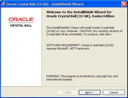

Un mensaje indica que el archivo .msi de instalación se está extrayendo. Este proceso puede tardar varios minutos. Una vez finalizada la extracción, se inicia el instalador de Crystal Ball (Figura 2.1, “Cuadro de diálogo Bienvenido de la instalación de Crystal Ball”).
Nota: | En casos poco frecuentes, los programas antivirus pueden ralentizar la instalación y provocar otros resultados inesperados, como la desaparición de los cuadros de diálogo de instalación o la visualización de cuadros de diálogo con tan sólo el botón Cancelar disponible. En estos casos, la instalación sigue activa y debe continuar de la forma habitual en unos 10 minutos. |
En el cuadro de diálogo Bienvenido del asistente para la instalación, tenga en cuenta que se desinstalará cualquier versión existente de Crystal Ball y que se necesita Microsoft .NET Framework.
Si no tiene una versión soportada de Microsoft .NET Framework o no está seguro, haga clic en Siguiente. El instalador buscará los componentes de Microsoft .NET Framework necesarios. Si no hay una versión necesaria de Microsoft .NET Framework instalada, se abre un cuadro de diálogo que le permite acceder al sitio web de Microsoft para descargarla. |
Haga clic en Siguiente para continuar.

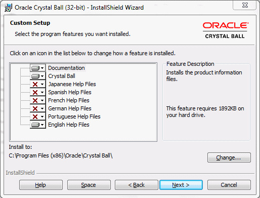

Personalizada permite seleccionar otra carpeta de instalación. También puede instalar la ayuda en línea en idiomas que no sean el predeterminado (Figura 2.2, “Personalización del idioma de la ayuda de Crystal Ball”). Haga clic en X para instalar un idioma no seleccionado. Haga clic en
para cancelar la instalación de un idioma seleccionado.
El idioma seleccionado para Crystal Ball determina qué sistema de ayuda se instala y se muestra de forma predeterminada. Si selecciona Personalizada para editar la instalación de idioma, Oracle recomienda realizar la instalación en la carpeta de instalación predeterminada. Para cambiar la selección de idioma en el futuro, abra el Panel de control de Windows, seleccione Agregar o quitar programas o Programas y características, seleccione Oracle Crystal Ball y, a continuación, la opción de modificación o reparación. Siga las instrucciones en pantalla y seleccione una instalación Personalizada. A continuación, agregue o elimine idiomas haciendo clic en sus iconos. |
Haga clic en Siguiente.

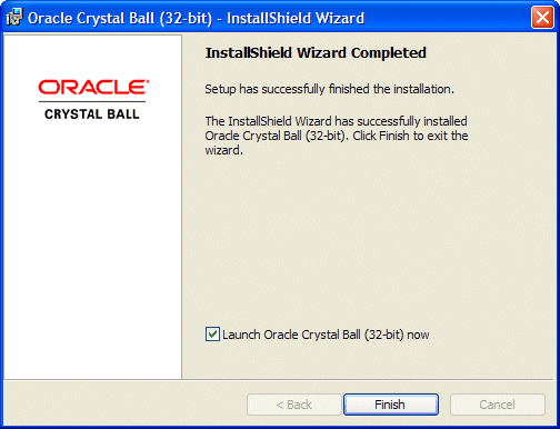

En Figura 2.3, “Cuadro de diálogo InstallShield Wizard completo” se muestra el cuadro de diálogo InstallShield Wizard completo. Cuando se abra, haga clic en Finalizar.
Crystal Ball está listo para su uso.
