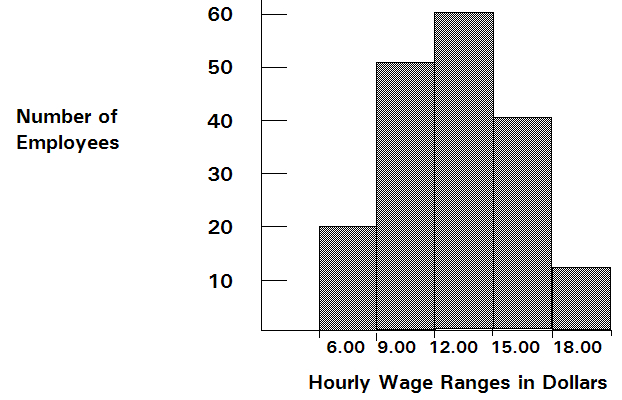

Para empezar a comprender la probabilidad, imagine el siguiente ejemplo: desea consultar la distribución de salarios dentro del convenio de un departamento de una gran empresa. En primer lugar recopila datos sin procesar, en este caso los salarios de cada empleado dentro del convenio en el departamento. En segundo lugar, organiza los datos en un formato fácil de entender y traza los datos como una distribución de frecuencia en un gráfico. Para crear una frecuencia de distribución, divida los salarios en grupos (también denominados intervalos o bandejas) y muestre estos intervalos en el eje horizontal del gráfico. A continuación, indique el número o la frecuencia de los empleados en cada intervalo en el eje vertical del gráfico. Ahora puede ver fácilmente la distribución de salarios dentro del convenio en el departamento.
Un simple vistazo al gráfico que se muestra en Figura A.2, “Datos de frecuencia sin formato para una distribución de probabilidad” refleja que el rango de salario más común es de 12,00 $ a 15,00 $.
Aproximadamente 60 empleados (de un total de 180) ganan de 12,00 $ a 15,00 $ la hora.
Figura A.2. Datos de frecuencia sin formato para una distribución de probabilidad
Esta figura muestra los datos de frecuencia sin formato para una distribución de ganancias, con el número de empleados y rangos de salario por hora en dólares.

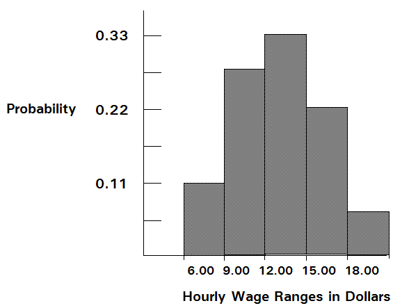

Puede mostrar estos datos como una distribución de probabilidad. La distribución de probabilidad muestra el número de empleados en cada intervalo como una fracción del número total de empleados. Para crear una distribución de probabilidad se divide el número de empleados en cada intervalo por el número total de empleados, y se muestran los resultados en el eje vertical del gráfico.
El gráfico de Figura A.3, “Distribución de probabilidad de salarios” muestra el número de empleados de cada grupo salarial como una fracción de todos los empleados; puede calcular la probabilidad de que un empleado elegido aleatoriamente entre todo el grupo gane un salario dentro de un determinado intervalo. Por ejemplo, suponiendo que se dan las mismas condiciones en el momento de tomar la muestra, la probabilidad de que un empleado elegido aleatoriamente entre todo el grupo gane entre12 $ y 15 $ la hora es 0,33 (1 de 3).
Figura A.3. Distribución de probabilidad de salarios
Esta figura muestra la distribución de la probabilidad de salarios.
