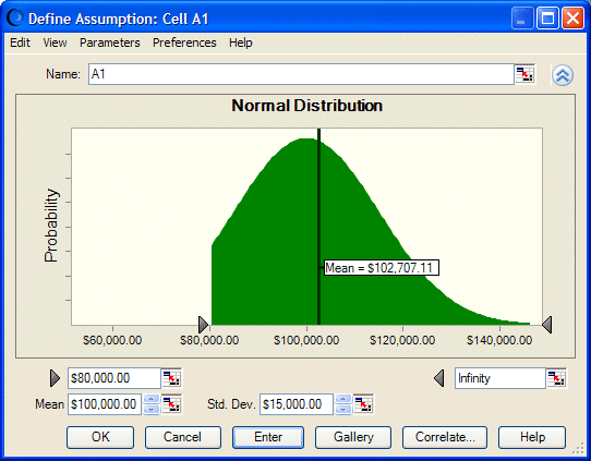

Por ejemplo, supongamos que desea describir el precio de venta de una casa en subasta después de una ejecución hipotecaria. El banco dueño de la hipoteca no venderá por menos de 80.000 $. Esperan que las pujas se distribuyan normalmente alrededor de 100.000 $ con una desviación estándar de 15.000 $. En Crystal Ball puede especificar la media como 100.000 y la desviación estándar como 15.000 y, a continuación, mover el primer manejador (el de la izquierda) para definir el límite de 80.000 dólares. El manejador resalta la parte que se va a excluir, como se muestra en Figura A.25, “Ejemplo de distribución truncada”.
Figura A.25. Ejemplo de distribución truncada
Esta figura muestra un ejemplo de una distribución truncada.

Cada ajuste cambia las características de la distribución de probabilidad. Por ejemplo, la distribución normal truncada en Figura A.25, “Ejemplo de distribución truncada” ya no tendrá una media real de 100.000 $ y una desviación estándar de 15.000 $. Los valores estadísticos se aproximarán también en las distribuciones truncadas.
Al utilizar parámetros de percentil alternativos, los percentiles reales calculados para una distribución truncada variarán con respecto a los valores de los parámetros especificados. Por ejemplo, una distribución normal especificada con percentiles 10/90 y truncada en ambos extremos de la distribución, tendrá percentiles reales 10/90 superiores o inferiores a los percentiles especificados.
Mostrar la línea de la media de la distribución es útil cuando se truncan distribuciones. No obstante, el valor de la línea de la media puede variar con respecto al cuadro de texto del parámetro Media. La línea de la media muestra la media real de la distribución truncada, mientras que el cuadro de texto del parámetro Media muestra la media de toda la distribución.
