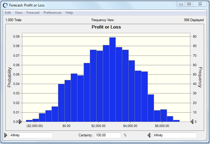

Cuando se detiene la simulación, se abre la ventana de la previsión, como en Figura D.2, “Previsión de beneficios y pérdidas de Futura Apartments”. Las cifras pueden variar ligeramente cada vez que se ejecute la simulación, pero la ventana de previsión debe tener un aspecto similar al que se muestra en la siguiente ilustración.
El gráfico de la previsión muestra el rango total de pérdidas y beneficios o los resultados de pérdidas previstos para el escenario de Futura Apartments. Cada barra del gráfico representa la probabilidad de obtener ciertos ingresos. El grupo de columnas cerca del centro indica que el nivel de ingresos más probable se encuentra entre 2.000 $ y 4.000 $ al mes. Observe cómo también existe una pequeña probabilidad de perder casi 2.000 $ al mes (el extremo del valor más pequeño del rango de visualización) y una pequeña posibilidad de ganar sobre 7.000 $.
Observe que la probabilidad, o certeza, de que un valor quede dentro del rango de infinito negativo e infinito positivo es un 100%. Observe asimismo que el gráfico muestra 1000 pruebas ejecutadas, pero sólo se ven 998. Los valores excluidos, si los hay, son valores extremos que se incluyen en los cálculos pero no se incluyen en el gráfico de previsión.
