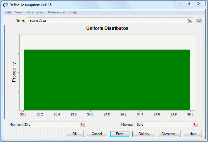

Se abre el cuadro de diálogo Distribución uniforme (Figura D.7, “Distribución uniforme para C5”).
Dado que la celda C5 ya tiene texto de etiqueta a su lado en la hoja de trabajo, el texto se muestra en el cuadro de texto del nombre de la suposición. Utilice este nombre en lugar de escribir uno nuevo. Fíjese también en que Crystal Ball asigna valores predeterminados a los parámetros de distribución, Mínimo y Máximo.

Escriba 3 en el cuadro de texto Mínimo (recuerde que los números de la hoja de trabajo representan millones de dólares).
Esto representa 3.000.000 $, la cantidad mínima que Vision Research estima gastar en el coste de las pruebas.
Presione el tabulador.
Escriba 5 en el cuadro de texto Máximo.
Esto representa 5.000.000 $, el máximo estimado para los costes de las pruebas.
Haga clic en Intro.
La distribución cambia para reflejar los valores introducidos, como se muestra en Figura D.8, “Valores de distribución modificados”.
Con los valores del Paso 1 y el Paso 3 introducidos correctamente, la distribución se parece a Figura D.8, “Valores de distribución modificados”. Más adelante, al ejecutar la simulación, Crystal Ball genera valores aleatorios para la celda C5 que se distribuyen de forma uniforme entre 3 y 5 millones de dólares.
