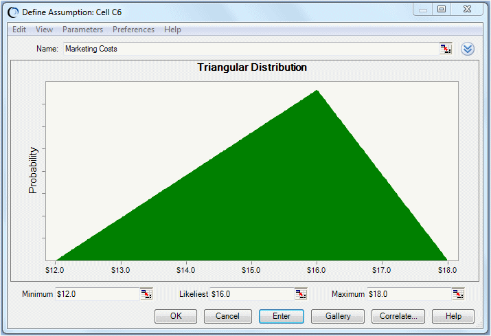

Para examinar la celda de suposición para los costes de marketing:
  1. Haga clic en la celda C6.
  2. Seleccione Definir suposición, .
    El cuadro de diálogo Distribución triangular (Figura D.9, “Distribución triangular para la celda C6”) se abre para la celda C6.
    Figura D.9. Distribución triangular para la celda C6
    El cuadro de diálogo Distribución triangular mostraba la suposición para la celda C6.
    La distribución triangular tiene tres parámetros: Mínimo (12 millones de dólares), Más probable (16 millones de dólares) y Máximo (18 millones de dólares).
    Al ejecutar la simulación, Crystal Ball genera valores aleatorios próximos a 16, y con menos valores próximos a 12 y 18.
