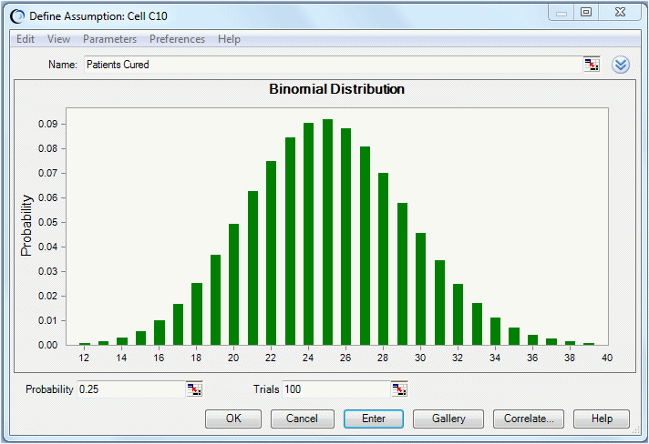

Para examinar la celda de suposición para los pacientes curados, siga estos pasos:
  1. Haga clic en la celda C10.
  2. Seleccione Definir suposición,.
    Se abre el cuadro de diálogo Distribución binomial, tal y como se muestra en Figura D.10, “Cuadro de diálogo Distribución binomial”.
    Figura D.10. Cuadro de diálogo Distribución binomial
    Esta figura muestra el cuadro de diálogo Distribución binomial.
    La distribución binomial tiene dos parámetros: Probabilidad y Pruebas. Dado que Vision Research ha experimentado un índice de éxito del 25% durante las pruebas preliminares, el parámetro Probabilidad se establece en 0,25 para mostrar la probabilidad de éxito.

    Dado que la FDA espera que Vision Research realice pruebas con 100 personas, el parámetro Pruebas se establece en 100. Al ejecutar la simulación, Crystal Ball genera números enteros aleatorios entre 0 y 100, simulando el número de pacientes que se curaría en la prueba de la FDA.
  3. Haga clic en Aceptar para volver a la hoja de trabajo.
