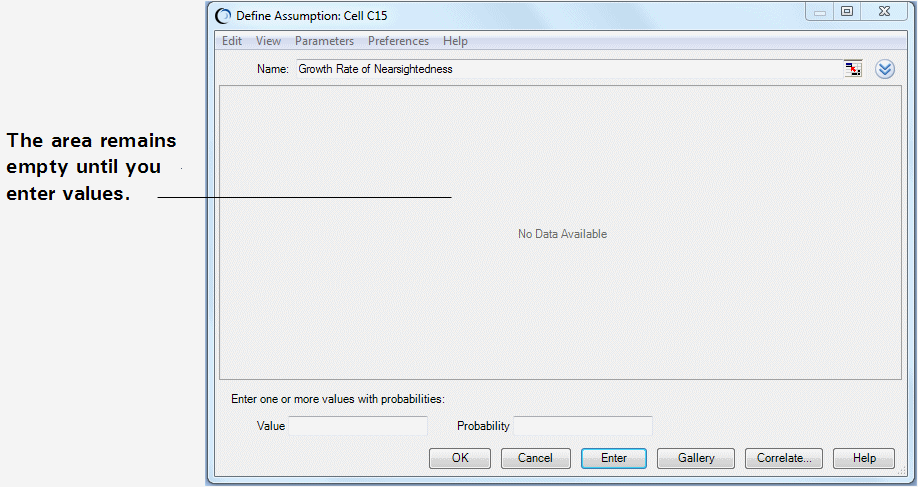

    Se abre el cuadro de diálogo Distribución personalizada.
    Observe en Figura D.11, “Cuadro de diálogo Distribución personalizada” que el área del gráfico permanece vacía hasta que se especifica el tipo Parámetros y se introducen los valores para la distribución.
    Figura D.11. Cuadro de diálogo Distribución personalizada
    El cuadro de diálogo Distribución personalizada permanece vacío hasta que no se introducen valores.
    Sabe que va a trabajar con dos rangos de distribución: uno con el crecimiento de la miopía y otro con los efectos de la competencia. Ambos rangos son continuos.

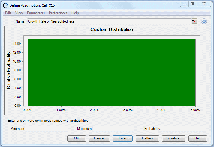

    3. Escriba 75% o ,75 en el cuadro de texto Probabilidad.
      Esto representa el 75% de probabilidad de que la competencia de Vision Research no entrará en el mercado y no reducirá la cuota de participación de Vision Research.
    4. Haga clic en Intro.
      Se muestra una distribución uniforme del primer rango de valores, del 0% al 5% (Figura D.12, “Rango de distribución uniforme”).
      Figura D.12. Rango de distribución uniforme
      Esta figura muestra el rango de la distribución uniforme para el primer rango de valores de una distribución personalizada.
      Observe que el área total del rango es igual a la probabilidad: 5% de ancho y 15 unidades de alto equivalen a 75%.

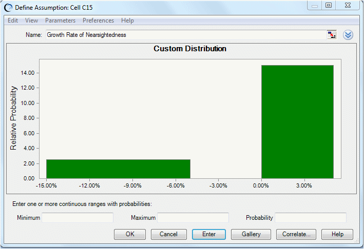

  9. Ahora, escriba un segundo rango de valores para mostrar el efecto de la competencia:
    1. Escriba -15% en el cuadro de texto Mínimo.
      Esto representa un descenso del 15% en el mercado potencial.
    2. Escriba -5% en el cuadro de texto Máximo.
      Esto representa un descenso del 5% en el mercado potencial.
    3. Escriba 25% en el cuadro de texto Probabilidad.
      Representa un 25% de probabilidad de que la competencia de Vision Research entre en el mercado y reduzca la cuota de Vision Research entre un 5% o un 15%.
      Se muestra una distribución uniforme para el rango de -15% a -5%. Ambos rangos se muestran ahora en el cuadro de diálogo Distribución personalizada (Figura D.13, “Distribución uniforme personalizada”).
      Figura D.13. Distribución uniforme personalizada
      Esta figura muestra ambos rangos de una distribución uniforme personalizada.
      Observe que el área del segundo rango también es igual a su probabilidad: 2,5 x 10% = 25%.

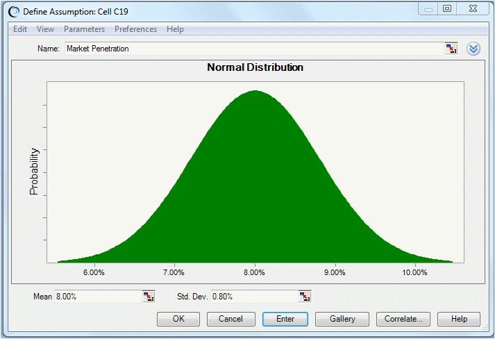

    Se abre el cuadro de diálogo Distribución normal (Figura D.14, “Distribución normal para la celda C19”).
    Figura D.14. Distribución normal para la celda C19
    El cuadro de diálogo Distribución normal muestra la distribución de la celda C19
  5. Especifique los parámetros para la distribución normal: la media y la desviación estándar.
    1. Si el cuadro de texto Media no contiene 8,00%, escriba 8% en el cuadro de texto Media.
      Esto representa un promedio estimado para una penetración en el mercado del 8%.
    2. Escriba 2% en el cuadro de texto Desv est.
      Esto representa una estimación del 2% de desviación estándar para la media.
  6. Haga clic en Intro.
    La distribución normal se adapta para ajustarse al área del gráfico, de modo que la forma de la distribución no cambie. No obstante, la escala de porcentajes en el eje del gráfico sí cambia.

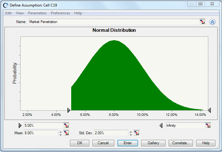

  7. Haga clic en el botón Más para mostrar cuadros de texto adicionales (Figura D.15, “Cuadros de texto de truncamiento de suposiciones”).
    Figura D.15. Cuadros de texto de truncamiento de suposiciones
    Los cuadros de texto de truncamiento de suposiciones muestran los valores mínimo y máximo del rango de la suposición.
    Estos cuadros de texto, marcados por flechas grises, muestran los valores mínimo y máximo del rango de la suposición. Si se introducen valores, cortan o truncan el rango. Estos cuadros de texto se denominan entonces el mínimo y el máximo de truncamiento.
  8. Escriba 5% en el cuadro de texto de truncamiento mínimo (el primer cuadro de texto o a la izquierda).
    Esto represente un 5%, el mercado mínimo del producto.
  9. Haga clic en Intro.
    La distribución cambia para reflejar los valores introducidos (Figura D.16, “Distribución modificada para los valores truncados”).
    Figura D.16. Distribución modificada para los valores truncados
    Esta figura muestra la distribución modificada para los valores truncados.
    Cuando se ejecuta la simulación, Crystal Ball genera valores aleatorios que siguen una distribución normal alrededor del valor de la media del 8%, y sin valores generados por debajo del límite mínimo del 5%.
