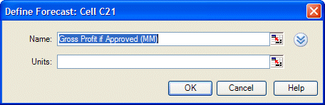

    Se abre el cuadro de diálogo Definir previsión tal y como se muestra en Figura D.17, “Cuadro de diálogo Definir previsión: beneficio bruto si se aprueba”. Puede introducir un nombre para la previsión. De forma predeterminada, la etiqueta de la celda de previsión se muestra como nombre de la previsión.
    Figura D.17. Cuadro de diálogo Definir previsión: beneficio bruto si se aprueba
    El cuadro de diálogo Definir previsión muestra el nombre de previsión que se debe utilizar.
    Use el nombre de la previsión que se muestra, en lugar de escribir un nombre nuevo.
  3. Dado que el modelo de la hoja de cálculo implica millones de dólares, escriba Millones en el cuadro de texto Unidades.
  4. Haga clic en Aceptar para volver a la hoja de trabajo.
