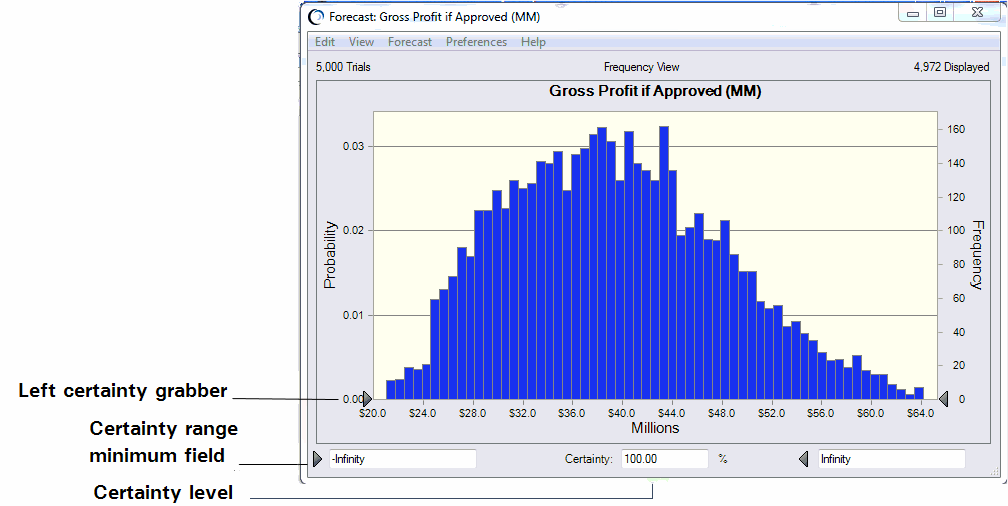

Los gráficos de previsión son distribuciones de frecuencia. Muestran el número o la frecuencia de valores que se producen en un determinado intervalo de grupo o bandeja y muestran la distribución de las frecuencias. En Figura D.18, “Previsión de beneficio neto”, la bandeja que contiene la mayoría de los valores tiene una frecuencia aproximada de 280.
Las previsiones de Crystal Ball abarcan todo el rango de resultados para el proyecto de Vision Research. No obstante, los gráficos de la previsión no muestran los valores más extremos. Aquí, el rango de visualización incluye valores desde aproximadamente –15 millones a 38 millones de dólares.
Figura D.18. Previsión de beneficio neto
Esta figura muestra la previsión del beneficio neto, con el número de prueba y la cantidad de pruebas. Los manejadores de certeza, el nivel de certeza y el rango de certeza también se muestran.
El gráfico de la previsión también muestra el rango de certeza de la previsión. De forma predeterminada, el rango de certeza incluye todos los valores, desde infinito negativo a infinito positivo.
Crystal Ball compara el número de valores en el rango de certeza con el número de valores en el rango completo para calcular el nivel de certeza.
El ejemplo anterior muestra un nivel de certeza del 100%, ya que el rango de certeza inicial incluye todos los valores posibles. Recuerde que el nivel de certeza es una aproximación, ya que la simulación sólo puede hacer una aproximación de los elementos del mundo real.

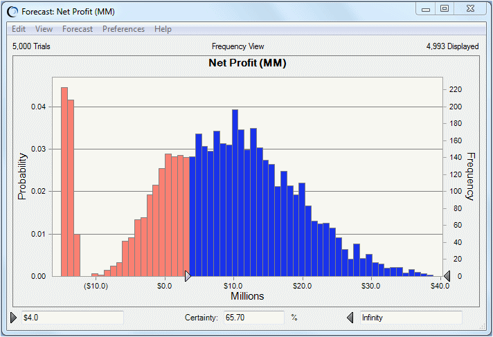

Ahora, el director general de Vision Research querría saber cuál es la certeza de obtener un beneficio mínimo de 4.000.000 $. Si Crystal Ball muestra que Vision Research puede tener una certeza mínima de dos tercios de obtener un beneficio neto de 4.000.000 $, el director general continuará con el proyecto ClearView.
De nuevo, Crystal Ball puede responder fácilmente a esta pregunta:
  1. Escriba 4 en el cuadro de texto de rango mínimo.
  2. Presione Intro.
    Crystal Ball mueve el manejador de certeza del valor inferior (izquierda) a 4,0 $ y vuelve a calcular el nivel de certeza.
El gráfico de previsión del beneficio neto en Figura D.20, “Previsión del beneficio neto: 4,0 millones mínimo” muestra un nivel de certeza de casi un 66%. Con casi dos tercios de certeza de un beneficio neto mínimo de 4.000.000 $, Vision Research decide seguir con el proyecto ClearView y desarrollar y lanzar al mercado este nuevo y revolucionario fármaco.

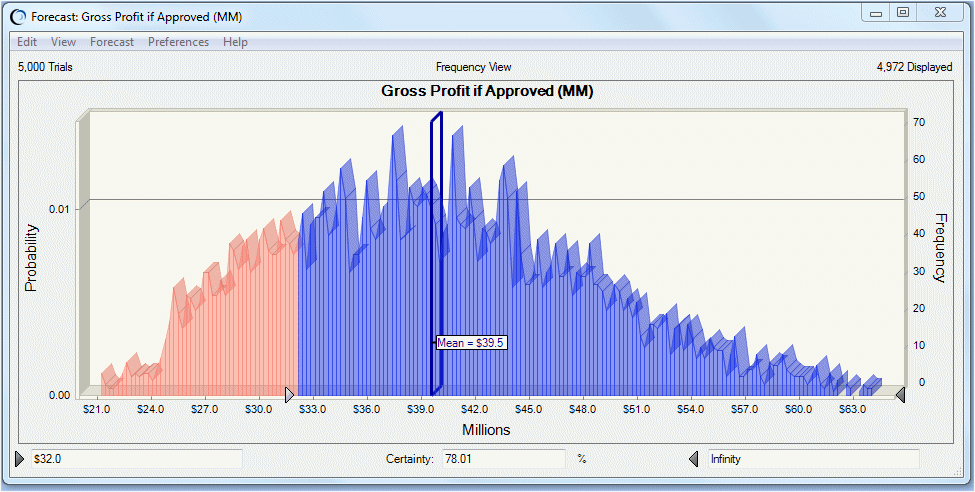

Por ejemplo, Figura D.21, “Gráfico de beneficio bruto personalizado” muestra la previsión del beneficio bruto de ClearView presentada como un gráfico de áreas 3D con un marcador de media, expandido para mostrar más detalles en el eje x. El gráfico también se ha configurado con un 50% de transparencia. Los cuadros de texto de Certeza se han configurado para mostrar que la certeza de un beneficio bruto mayor que 32 millones de dólares es de un 78%.

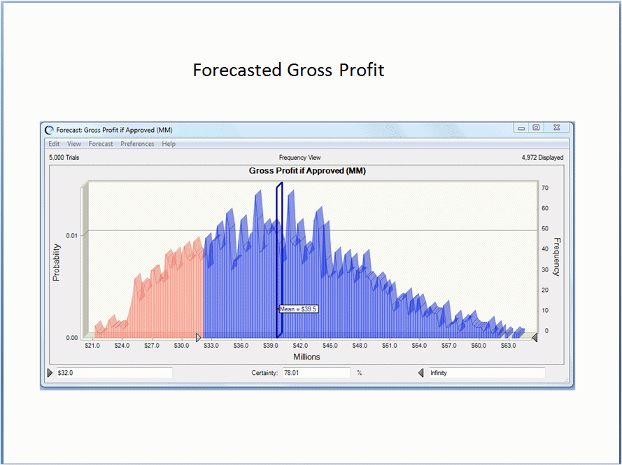

Puede seleccionar Editar y luego Copiar gráfico en la barra de menús de los gráficos para copiar un gráfico al portapapeles y pegarlo en Microsoft Excel o en otra aplicación. Figura D.22, “Gráfico del beneficio bruto pegado en una diapositiva de una presentación” muestra el gráfico del beneficio bruto de ClearView pegado en una diapositivas de una presentación.
Figura D.22. Gráfico del beneficio bruto pegado en una diapositiva de una presentación
Esta figura muestra el beneficio bruto previsto pegado en PowerPoint.
