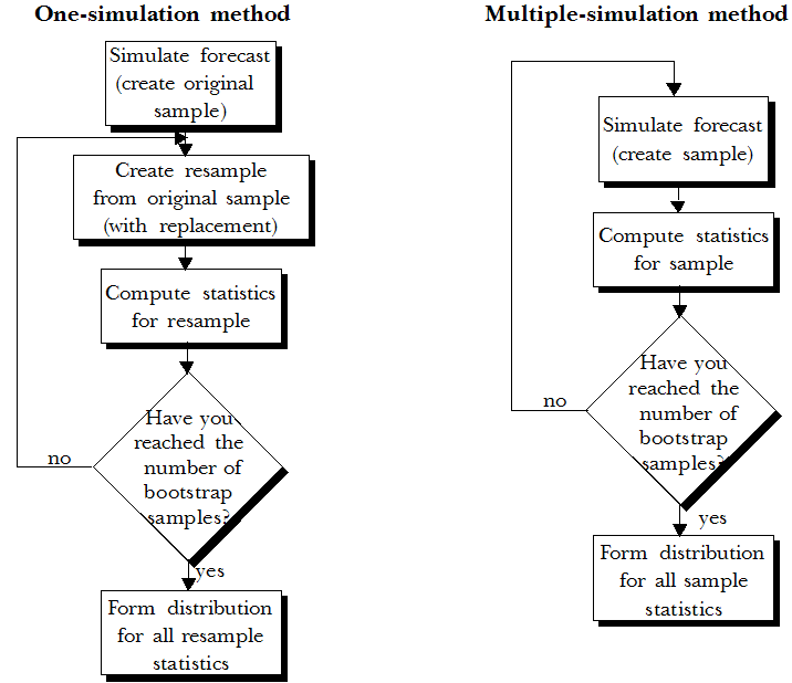

Hay disponibles dos métodos de análisis de remuestreo con esta herramienta:

Cuando se utiliza el método de simulación múltiple, la herramienta desactiva temporalmente la opción Usar misma secuencia de números aleatorios. En la documentación sobre estadísticas, el método de una simulación también se denomina análisis de remuestreo no paramétrico, mientras que el método de varias simulaciones también se denomina análisis de remuestreo paramétrico.
Figura 9.10. Métodos de simulación de análisis de remuestreo
En esta figura se muestra el método de una simulación y los métodos de varias simulaciones

Para calcular la precisión de las estadísticas Hipercubo latino, debe utilizar el método de simulación múltiple.
