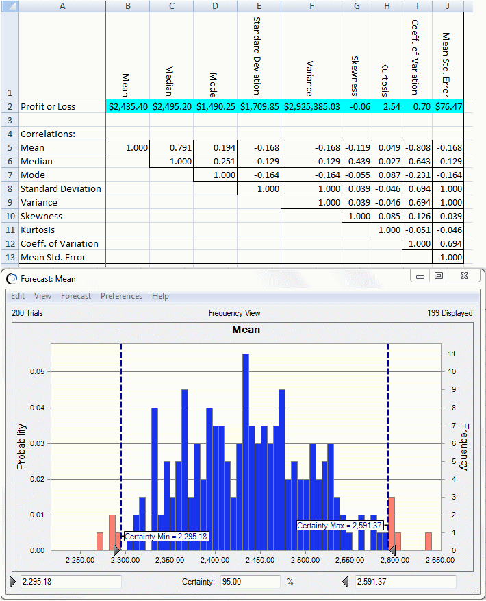

Para generar los resultados del análisis de remuestreo, la herramienta Análisis de remuestreo se inicia con las pérdidas y ganancias como previsión objetivo. El método de una simulación y las opciones de estadísticas se seleccionan en el panel Método. Se han seleccionado los siguientes elementos en el panel Opciones:
Cuando se ejecuta el análisis, la herramienta Análisis de remuestreo muestra un gráfico de previsión de las distribuciones de cada estadística y crea un libro resumiendo los datos (Figura 9.11, “Resultados del ejemplo de análisis de remuestreo”).
Figura 9.11. Resultados del ejemplo de análisis de remuestreo
En esta figura se muestran los resultados de las distribuciones de muestreo de análisis de remuestreo.
Tenga en cuenta que la certeza de la previsión se establece en el 95%, el nivel de confianza del control de precisión que se muestra en la pestaña Pruebas del cuadro de diálogo Preferencias de ejecución.
La herramienta Análisis de remuestreo muestra distribuciones de muestreo en los gráficos de previsión para muchas estadísticas. También se calculan otras estadísticas, aunque no se muestran.
En el caso de percentiles, la herramienta Análisis de remuestreo muestra las distribuciones de muestreo de percentiles en los gráficos de superposición y tendencia. Para mostrar los gráficos de previsión de los distintos percentiles, seleccione Ver gráficos y, a continuación, Gráficos de previsión.

Los gráficos de previsión indican visualmente la precisión de cada estadística (Figura 9.11, “Resultados del ejemplo de análisis de remuestreo”). Una distribución estrecha y simétrica produce estadísticas más precisas que una distribución amplia y sesgada.

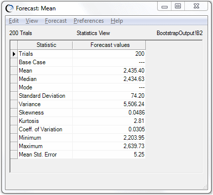

La vista Estadísticas (Figura 9.12, “Estadísticas de previsión de análisis de remuestreo para la media”) permite analizar la distribución de muestreo de las estadísticas. Si el error estándar medio o el coeficiente de variación son muy altos, puede que la estadística no sea fiable y puede que sea necesario realizar más muestras o más pruebas. Este ejemplo tiene un error estándar y un coeficiente de variación relativamente bajos, por lo que la previsión media es una estimación precisa de la media de la población.
Figura 9.12. Estadísticas de previsión de análisis de remuestreo para la media
En esta figura se muestran las estadísticas de previsión para la media.
El libro de resultados tiene una matriz de correlación que muestra las correlaciones entre las distintas estadísticas. Una correlación alta entre determinadas estadísticas como, por ejemplo, entre la media y la desviación estándar, suele indicar una distribución muy sesgada.
