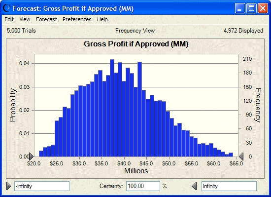

Gráficos de previsión (Capítulo 6, Análisis de gráficos de previsión) |
Los gráficos de previsión son la herramienta básica de los análisis de resultados de Crystal Ball. Muestran un rango de valores que representan los valores posibles y probables para una determinada previsión en función de las definiciones de suposiciones. Puede utilizar los gráficos de previsión para evaluar la certeza de obtener un determinado valor o rango de valores de previsión. También puede ajustar distribuciones estándar a las previsiones del gráfico. |

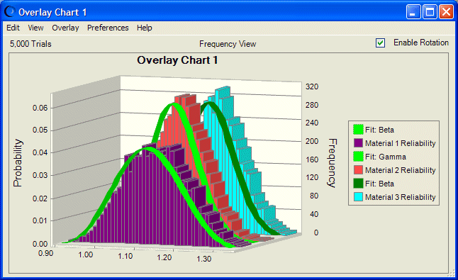

Gráficos de superposición (“Uso de gráficos de superposición”) |
Los gráficos de superposición muestran los datos de frecuencia de varias previsiones en una ubicación, por lo que puede comparar las diferencias o similitudes entre ellas. Puede personalizarlos y ajustar las distribuciones para los gráficos de previsión. |

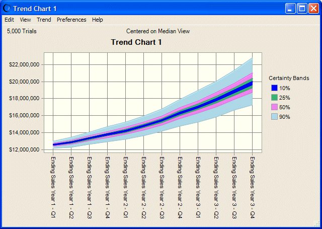

Gráficos de tendencia (“Uso de gráficos de tendencia”) |
Los gráficos de tendencia muestran los rangos de certeza de todas las previsiones en un solo gráfico como una serie de bandas con patrones. Por ejemplo, la banda que representa el rango de certeza del 90% muestra el rango de valores en el que una previsión tiene un 90% de probabilidad de estar. |
