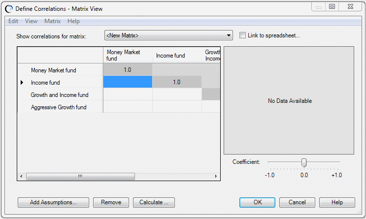

Las suposiciones seleccionadas se muestran en el cuadro de diálogo Definir correlaciones (Figura 3.8, “Cuadro de diálogo Definir correlaciones en la vista Matriz con cuatro suposiciones”).

Puede utilizar el menú Matriz para cambiar la orientación de la matriz entre triangular inferior y triangular superior, es decir, para visualizar los valores de correlación en el triángulo inferior izquierdo o superior derecho de la matriz. De forma predeterminada, las celdas editadas recientemente se resaltan con el tipo negrita. Puede utilizar el menú Ver para visualizarlas con sin formato. También puede utilizar el menúVer para mostrar y ocultar un gráfico de correlación para la celda activa de la matriz.
