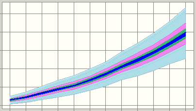

    Centrado en la mediana
    El valor predeterminado; muestra previsiones centradas alrededor de la mediana de cada valor de previsión.

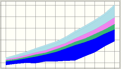

    Acumulado
    Muestra las previsiones ancladas en el extremo inferior del rango de previsión; muestra la certeza de que los valores de previsión estén en o por debajo de un valor determinado (probabilidad acumulativa).

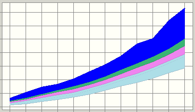

    Acumulativa inversa
    Muestra las previsiones ancladas en el extremo superior del rango de previsión; muestra la certeza de que los valores de previsión estén en o por encima de un valor determinado (probabilidad acumulativa inversa).
