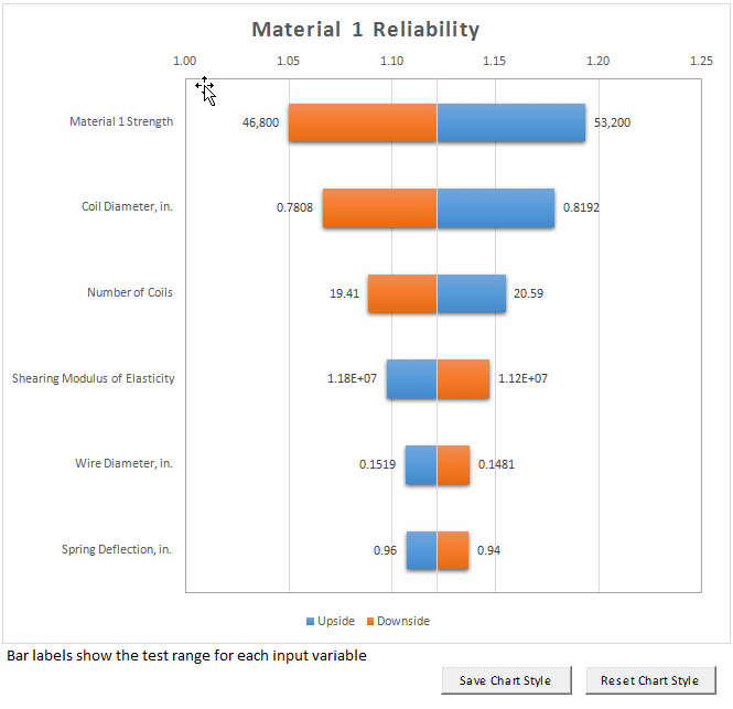

Para este ejemplo, la herramienta crea los gráficos Tornado y Spider en su propio libro con tablas de datos como se muestra en Figura 9.7, “Gráfico Tornado”, Figura 9.8, “Datos de resultados del gráfico Tornado” y Figura 9.9, “Gráfico Spider con datos”.
Se muestran seis suposiciones en el gráfico Tornado (Figura 9.7, “Gráfico Tornado”). La primera suposición, Material 1 Strength, tiene la clasificación de sensibilidad más alta y es la más importante. Un investigador que ejecutara este modelo investigaría esta suposición más detalladamente con el objeto de reducir su incertidumbre y, por lo tanto, su efecto en la previsión objetivo, Material 1 Reliability.
Las dos últimas suposiciones, Wire Diameter y Spring Deflection, son las suposiciones menos influyentes. Como sus efectos en Material 1 Reliability son muy pequeños, puede ignorar su incertidumbre o eliminarlas de la hoja de cálculo.
Puede utilizar las funciones de formato de gráfico de Microsoft Excel y las opciones del gráfico Tornado (“Opciones del gráfico Tornado”) para cambiar el aspecto del gráfico.
Consejo: | Para guardar el nuevo formato como una plantilla, haga clic en Guardar estilo de gráfico. Haga clic en Restablecer estilo de gráfico para restaurar los valores predeterminados originales. Esta configuración solo afecta a las ejecuciones futuras de la herramienta. |

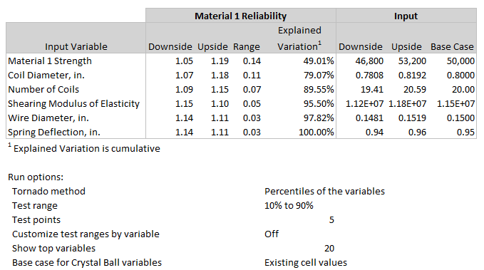

Los datos de análisis de Tornado se muestran debajo del gráfico Tornado (Figura 9.8, “Datos de resultados del gráfico Tornado”). En la tabla de resultados se muestra lo siguiente:
Los nombres de variables de entrada en el orden de gráfico, empezando por la variable con el mayor impacto en el objetivo
Diferencia negativa con respecto al caso base
Diferencia positiva con respecto al caso base
Porcentaje de variación explicado en el objetivo, aproximadamente igual a la varianza estadística (R2), acumulado de la variable con el mayor impacto al menor
Valor negativo absoluto
Valor positivo absoluto
Valor de caso base
Se muestra una lista de configuraciones de opciones de la herramienta debajo de la tabla de resultados.

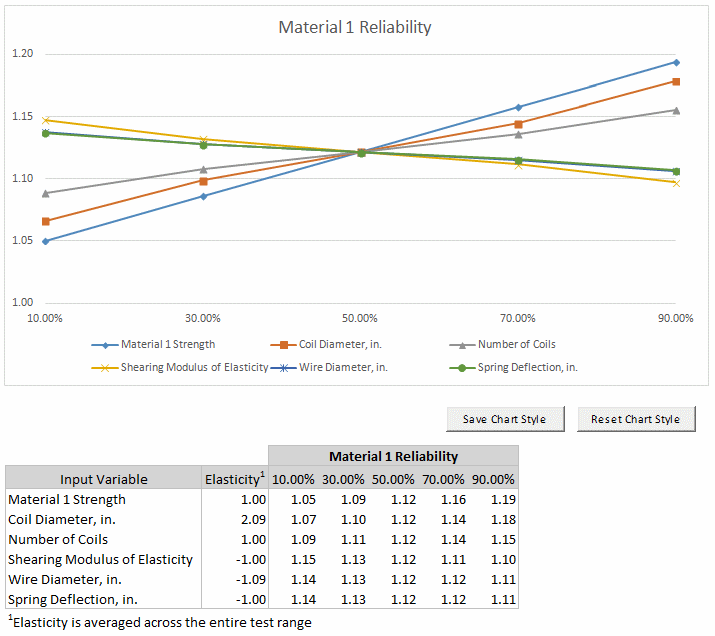

En el gráfico Spider se muestra información similar (Figura 9.9, “Gráfico Spider con datos”). Por lo general, las variables que aparecen en la parte superior del gráfico de Tornado tienen las inclinaciones más pronunciadas en el gráfico de Spider. Observe que se proporcionan más valores de previsión en el gráfico de Spider que en el gráfico de Tornado, uno para cada uno de los puntos de prueba del rango de prueba. Se muestra una estadística de elasticidad en la primera columna para mostrar el cambio de porcentaje en la salida para cada cambio en porcentaje de la entrada. Se realiza un promedio de la estadística de elasticidad en todo el rango de prueba para cada variable para presentar un cálculo más sólido. La fórmula concreta utilizada se denomina "elasticidad de arco" cuyo resultado es la misma estadística calculada independientemente de qué valor de prueba (superior o inferior) se utiliza como punto inicial.
Puede dar formato al gráfico con las funciones de formato y las opciones de gráfico de Microsoft Excel (“Opciones del gráfico Tornado”). A continuación, puede utilizar el botón Guardar estilo de gráfico para utilizar el formato actual en los gráficos Spider futuros. Utilice Restaurar estilo de gráfico para usar el formato predeterminado.
