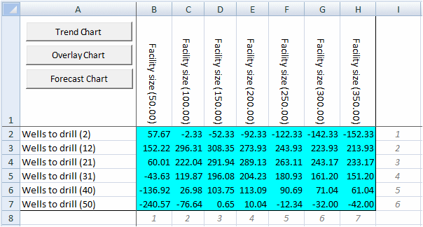

Para generar resultados, se establecen las preferencias de ejecución de Crystal Ball para usar la simulación Monte Carlo con la misma secuencia de números aleatorios y un valor de inicialización de 999. A continuación, se inicia la herramienta Tabla de decisión. La previsión Valor actual neto se selecciona con los valores de tamaño de instalación (Facility Size) y pozos que perforar (Wells To Drill) seleccionados como variables de decisión. Se han seleccionado las siguientes opciones:
Cuando se ejecuta la herramienta Tabla de decisión, se ejecuta una simulación para cada combinación de valores de variables de decisión. A continuación, recopila los resultados en una tabla de celdas de previsión indexada por las variables de decisión.
Para este ejemplo, la herramienta Tabla de decisión ha ejecutado 42 simulaciones, una por cada combinación de pozos que perforar y tamaño de instalación. La simulación que ha provocado el mejor valor NPV medio ha sido la combinación de 12 pozos y un tamaño de instalación de 150 millones de barriles por día (Figura 9.13, “Resultados de la tabla de decisión para Oil Field Development”).
Figura 9.13. Resultados de la tabla de decisión para Oil Field Development
En esta figura se muestran los resultados de una tabla de decisión para determinar la mejor combinación de pozos y tamaños de instalación.

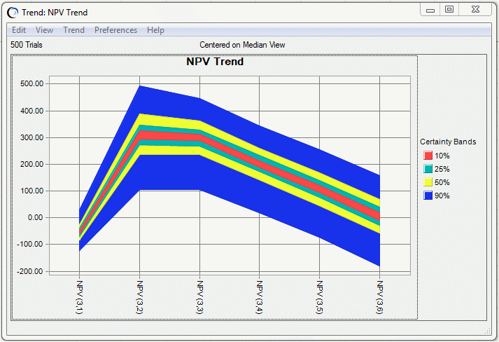

Para ver una o varias de las previsiones de la tabla de decisión, seleccione las celdas y haga clic en Gráfico de previsión. Para comparar una o varias previsiones en el mismo gráfico, seleccione las celdas y haga clic en el botón Gráfico de tendencia y Gráfico de superposición en la columna A (Figura 9.14, “Gráfico de tendencia de previsiones de 150 millones de barriles por día”).
Figura 9.14. Gráfico de tendencia de previsiones de 150 millones de barriles por día
En esta figura se muestra el gráfico de tendencia de previsiones de 150 millones de barriles por día.
Puede crear el gráfico de tendencia que se muestra en Figura 9.14, “Gráfico de tendencia de previsiones de 150 millones de barriles por día” seleccionando todas las celdas de previsión en la columna Facility Size (150.00) de la tabla de resultados y haciendo clic en Gráfico de tendencia. En este gráfico se muestra que la previsión con el mayor NPV medio también tiene la mayor incertidumbre en comparación con otras previsiones con NPV menores del mismo tamaño de instalación. Esto indica un riesgo mayor que podría evitar con un número distinto de pozos (aunque el riesgo menor viene acompañado de un NPV menor).
