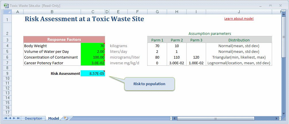

En el ejemplo de Análisis de escenario se utiliza un modelo de ejemplo de Crystal Ball, Toxic Waste Site.xlsx. Este modelo predice el riesgo de padecer cáncer para una población cercana a unas instalaciones de residuos tóxicos. Este modelo tiene cuatro suposiciones y una previsión (Figura 9.15, “Modelo de hoja de cálculo de instalaciones de residuos tóxicos”).
Figura 9.15. Modelo de hoja de cálculo de instalaciones de residuos tóxicos
En esta figura se muestra un ejemplo de un análisis de escenario.
Para generar resultados, la herramienta Análisis de escenario se ejecuta con la evaluación de riesgos (Risk Assessment) como previsión objetivo y la siguiente configuración de Opciones:

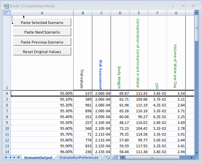

Con Análisis de escenario se crea una tabla con todos los valores de previsión de un determinado rango, junto con el valor correspondiente de cada suposición (Figura 9.16, “Resultados de análisis de escenario para instalaciones de residuos tóxicos”).
Figura 9.16. Resultados de análisis de escenario para instalaciones de residuos tóxicos
En esta figura se muestran los resultados de análisis de escenario para una instalación de residuos tóxicos.
En este ejemplo, la simulación ha generado 1.000 valores de previsión. Como ha decidido analizar los percentiles del 95 al 100, en la tabla resultante se muestran 51 valores de previsión o el 5% superior del rango de previsión, incluidos los puntos finales. La tabla ordena los valores de previsión del valor inferior al valor superior, junto con los valores de suposición que Crystal Ball ha generado para cada prueba.
Una forma de analizar los resultados de Análisis de escenario es identificar un determinado valor de previsión y ver qué valores de suposición han creado ese valor de previsión.
Para analizar el percentil 98:
  1. Seleccione la fila con el 98,00% (suponiendo que la visualización de percentiles esté establecida en los valores predeterminados, Probabilidad por debajo de un valor y 10%, 90%, etc.).
  2. Haga clic en Pegar escenario seleccionado.
    El escenario de valores de suposición que ha producido el valor de percentil 98 de la previsión objetivo se muestra en el libro Toxic Waste. Crystal Ball vuelve a calcular el libro y actualiza las celdas de previsión.
  3. Haga clic en Pegar siguiente escenario.
    En el libro, los valores de suposición y previsión cambian por los valores del siguiente escenario (para 98,10%).
  4. Haga clic en Restablecer valores originales.
    Los valores de suposición y previsión originales se muestran en el libro.
