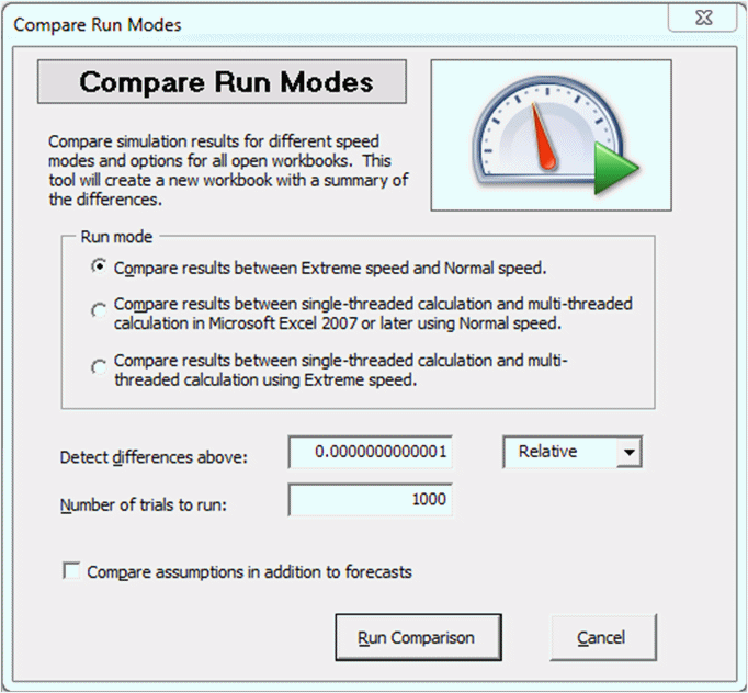

Para usar la herramienta Comparar modos de ejecución:
  1. Abra y haga clic en el modelo que se va a probar.
  2. Seleccione Más herramientas y, a continuación, Comparar modos de ejecución en el grupo Herramientas de la banda de Crystal Ball.
    Se abre el cuadro de diálogo Comparar modos de ejecución.
    Figura 9.26. Cuadro de diálogo Comparar modos de ejecución
    En esta figura se muestra el cuadro de diálogo Comparar modos de ejecución.
  3. Seleccione si desea comparar los resultados entre la velocidad extrema o normal, entre el cálculo de un único subproceso y el cálculo de varios subprocesos en Velocidad normal, o entre el cálculo de un único subproceso y el cálculo de varios subprocesos en Velocidad extrema.
  4. Indique la cantidad de diferencia que se debe detectar, si esta diferencia es absoluta o relativa, y el número de pruebas que se ejecutarán. Opcionalmente, seleccione si comparar suposiciones y previsiones.
    Según el tamaño del modelo, las diferencias podrían no ser obvias hasta después de que se hayan ejecutado un gran número de pruebas. Puede que desee ejecutar 5.000 o más pruebas para la prueba.
  5. Cuando esté preparado, haga clic en Ejecutar comparación.

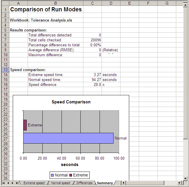

    Si está comparando los resultados de la velocidad, la simulación se ejecuta una vez en velocidad extrema y otra en velocidad normal. De lo contrario, la simulación se ejecuta una vez con los cálculos de un solo subproceso y otra con cálculos de varios subprocesos. Los resultados se muestran en un nuevo libro. La pestaña Resumen de la comparación aparecerá cuando haya finalizado la comparación.
Figura 9.27, “Resultados de la comparación de Tolerance Analysis.xlsx, 5.000 pruebas” muestra los resultados de la comparación del archivo de ejemplo Tolerance Analysis.xlsx con 5.000 pruebas. En este caso no había diferencias en los resultados y el modelo se ejecutó 28,8 veces más rápido en la velocidad extrema.
Figura 9.27. Resultados de la comparación de Tolerance Analysis.xlsx, 5.000 pruebas
En esta figura se muestran los resultados de la comparación de pruebas de Análisis de tolerancia.
Nota:
A causa de las variaciones de los valores de inicialización de los números aleatorios, puede ver las diferencias en los resultados de la comparación si utiliza la función RAND de Microsoft Excel o las funciones de probabilidad de Crystal Ball (como CB.Uniform) en el modelo.
